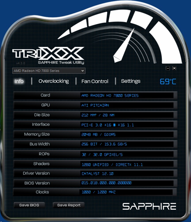

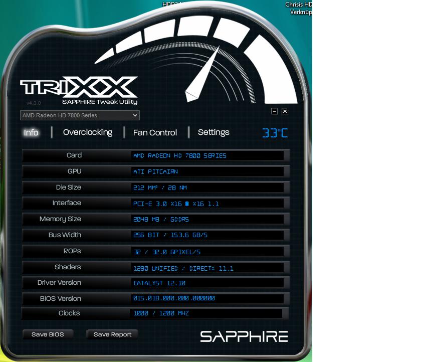

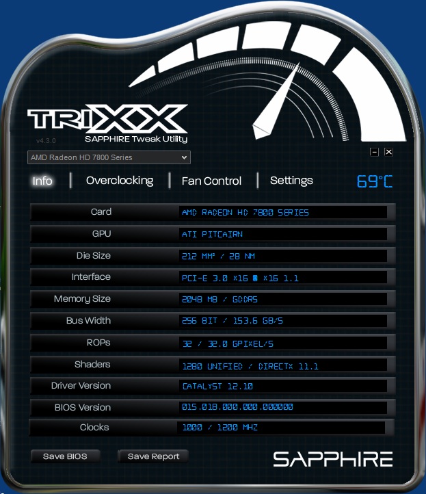

Hallo zusammen, ich hab folgendes Problem: Hab mir eine Sapphire Radeon HF 7870 gekauft u eingebaut. Das Teil läuft super, allerdings geht gleich nach dem Starten des PC die Temperatur hoch und die lüfter fast auf Anschlag. Hab mir nach Nachforschungen das Tool Trixx 4.3.0 geladen. Die Karte scheint Probleme mit Win7 zu haben.
Auf Startpartition Win 7 64bit, Catalyst 12.10 --> Temp. innerhalb ca. 1 min. 76°C
Alle paar Minuten springt die Temp um 10° runter auf 65°, klettert dann aber gleich wieder auf 76°

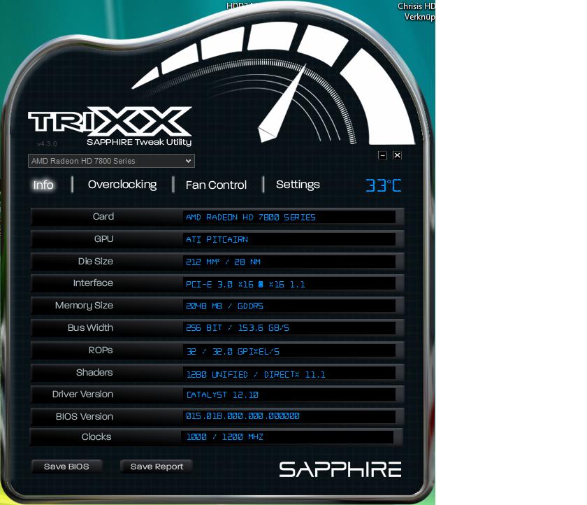

Hab auf ner 2ten Partition Vista 64bit installiert mit Catalyst 12.10 und siehe da - Temp. konstant auf 33°C
In Trixx kein OC, alles auf auto gestellt gelassen.
Beide OS haben aktuelle updates drauf.
Kann es sein, dass Win7 die GPU des Graka benutzt??
Hat jemand eine Idee??

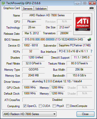

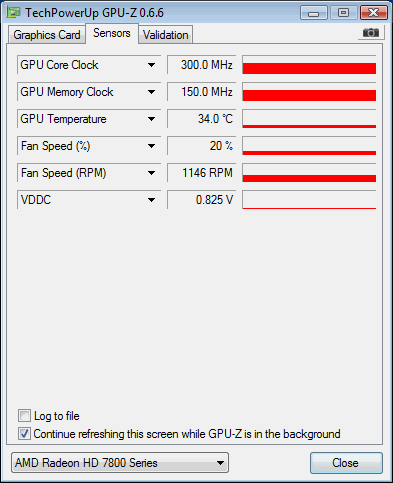

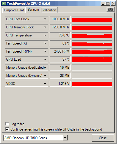

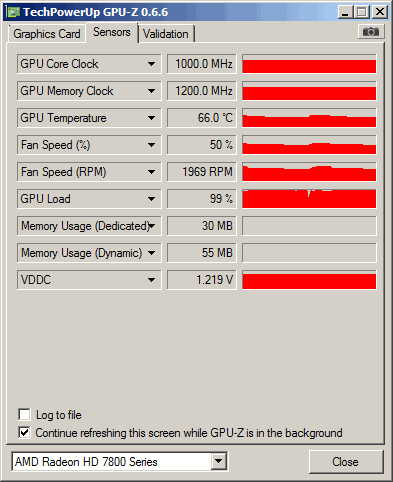

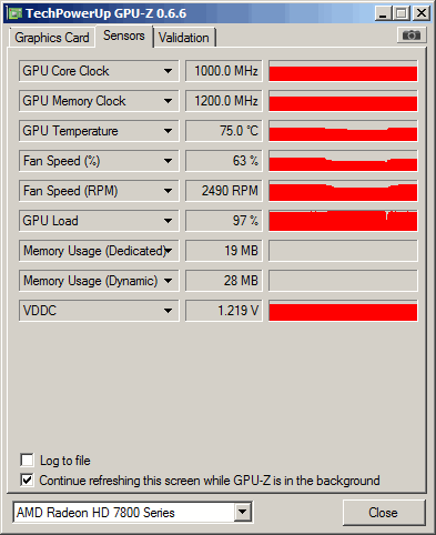

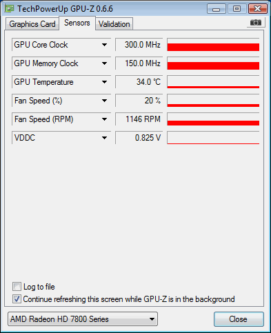

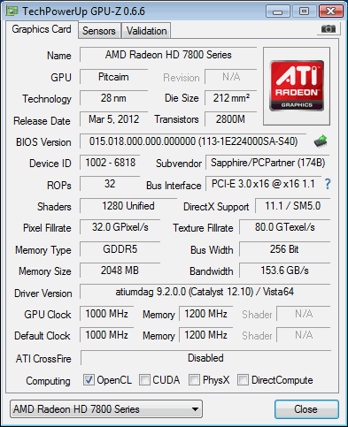

So, hier mal GPU-Z screens.
Erstmal die unter Vista, läuft alles problemlos...

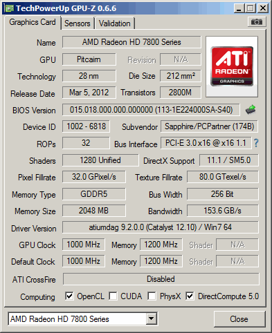

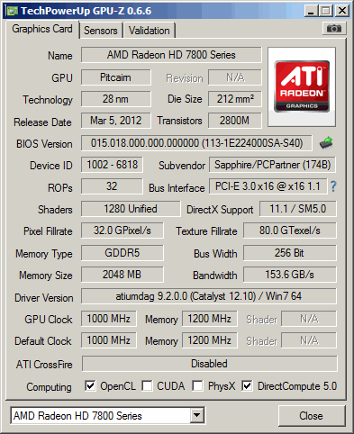

Bei Win7 siehts folgendermaßen aus:

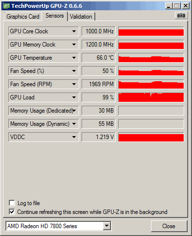

Wenn ich dann aber den Render-Test dazu starte, geht die GPU-Load auf 100%, aber die Temp. sinkt auf 65°!!!
Klingt echt nach falschem Stromsparmodus oder so.. wo kann ich das checken?
