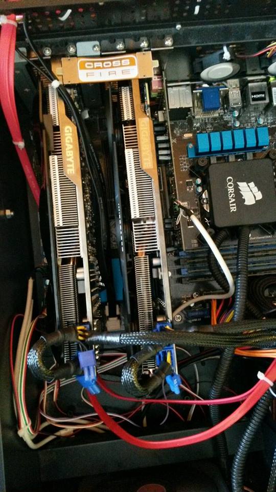

Foto von deinem aktuellen PC Innenleben wäre hilfreich um das zu beurteilen.
So Sollte es sein & 1 x 120mm Lüfter im Deckel Luft von Oben

Mach mal eine genaue beschreibung wo deine ganzen Lüfter sind und ob die blasen oder saugen. Luft von oben blasen ware meiner meinung nach schon verkehrt. Da muss frichluft von der Gehäusefront kommen
Wieso 150 MHz und 300 MHz? Das ist der 2D-Sparmodus. In 3D-Anwendungen geht die sicherlich höher.
Wenn ich die Anordnung der 2 Grafikkarten sehe kann ich dir prophezeien, dass da nicht viel zu holen ist. Die Karten heizen sich gegenseitig auf.
Wenn ich richtig sehe ist dein Radiator in der Front verbaut, oder? Dann wird die angesaugte Luft auch noch vorgewärmt bevor sie ins Gehäuse kommt...
Du schriebst kein Wort von Crossfire. Ist das im Treiber(CCC) überhaupt aktiviert?
Da in der Front ja schon deine CPU-KÜhlung hängt, bekommen die Karten ja schon nur warme Luft. Wenn Du die Möglichkeit hast, lass einen Kühler vom Seitenteil einblassen. Der Lüfter im Deckel sollte ausblasend montiert sein, da warme Luft bekanntlich nach oben steigt. Bei einem Crossfireverbund sollte schon eine gute Belüftung der Karten erfolgen. Vorallem wenn diese noch OC laufen sollen.
vielleicht gibts in der front ja 2 lüfter plätze? Also einer wäre dann für den cpu radiator und der andere bringt die frischluft.
Bzw ich hab keine ahnung von diesem CPU kühler aber kann man den nicht rausblasend zB am gehäuse deckel montieren? Würde dann zwar selbst angewärmte luft benutzen aber für den air flow wäre das doch bestimmt besser und er würde die warme luft nicht mehr richtung grakas pusten. Dann wäre auch die front frei für einen normalen lüfter

und so am Rande: das gehäuse ist doch steinalt?!? -> siehe die zwei Minilüfter (40er mit Kabelbinder(!) befestigt?) auf dem Bild die rausblasen -> kauf dir ein neues, wo du hinten/oben zwei 120er Lüfter einbauen kannst die rausblasen.
Es würde auch schon helfen, wenn du das geschlossene Slotblech zwischen den beiden Karten wegläst ;)
