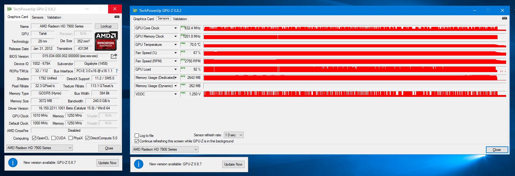

Beim Zocken(Rust) sieht es bei GPU Z so aus:
Die 1010Mhz GPU Takt hatte ich so eingestellt, jedoch hält die Grafikkarte nicht mal 1 Ghz bis 950 Mhz stabil.
Außerdem wird sie sehr heiß!? Und deswegen auch wirklich sehr laut. :(

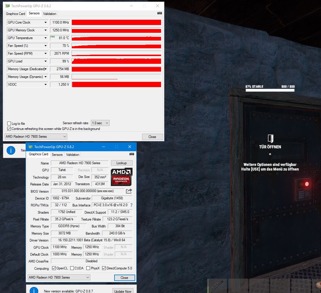

Habe hier ein Bild vom Zocken, nun kann ich sie sogar stable auf 1,1Ghz laufen lassen über MSI Afterburner mit 45% Power Limit. Das das Power Limit soviel damit zu tun hat, hätte ich nicht gedacht.
Mit dem Originalen Bios im Spiel Rust:
Modifiziertes Bios(+1,1Ghz) im Spiel Rust:

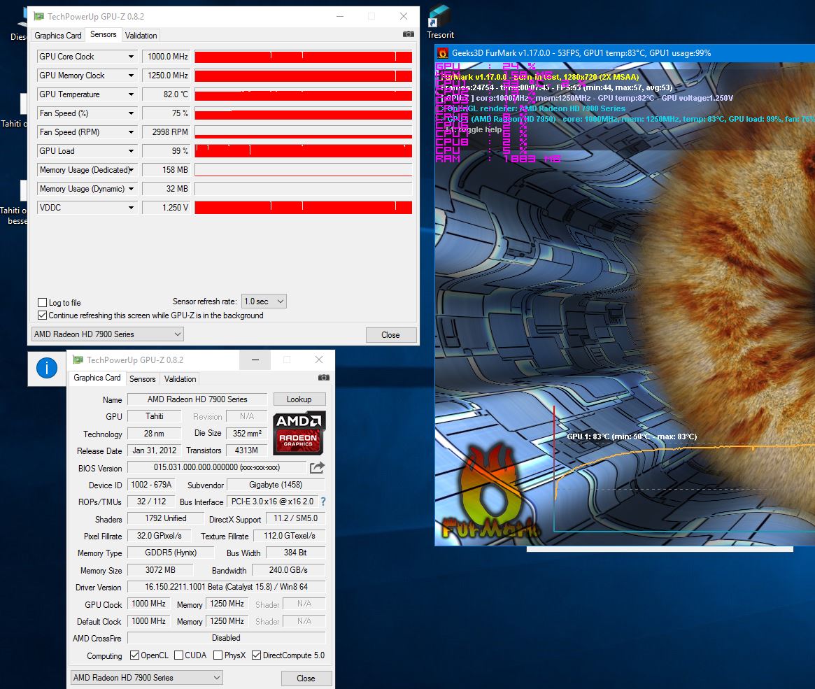

Modifiziertes Bios Furmark:
