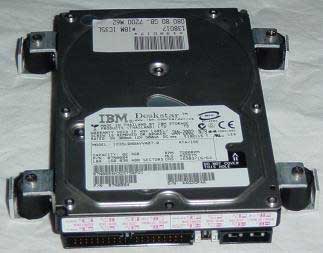

Hab jetzt endlich meine kaputte 20 GB HDD von IBM auf Garantie ausgetauscht bekommen, und habe jetzt statt 5400 upm 7200 upm *freu*
Doch wie kann ich die HDD dämmen, ohne das ein Wärmestau entsteht? Ich suche Ideen, wie ich selbst eine effektive Dämmung bauen kann (habe Dämmmaterial zu Hause).
Thanx
versuche es damit ist besser und die hdd nimmt kein schaden durch überhitzung
kostet so in etwa
NB Swing -HDD Entkoppler - TOPSELLER !!!
14,99 EUR reduziert den Lärm von Festplatten um bis zu 7 dB/A, durch schwingungsfreie Montage der Festplatte ( Sie benötigen einen freien 5,25 Schacht )
oder für
NB-Swing -HDD Entkoppler Raid Set für 2 HDD´s !
nur 23,00 EUR für 2 Festplatten, reduziert den Lärm von Festplatten um bis zu 7 dB/A, durch schwingungsfreie Montage der Festplatte ( Sie benötigen zwei freie 5,25 Schächte )
Das alles gibt es bei http://www.noiseblocker.de/
ich hoffe dir geholfen zu haben
Also ich habe zwei 7200rpm Maxtor platen die mit raid 0 laufen ohne sie zuentkoppeln wahren sie ganz schön laut jetz mit dem entkoplungs set höre ich sie nicht mehr
Hab drei Seagate Barracuda. Die hört man gar nicht. Muss immer auf die LED schauen, um zu kucken ob er (PC) arbeitet.

Also ich hab die ST 3120023 A Barracuda V - 120 Gb / 9 ms Ansprechzeit bei 7200 U/min, die ST 360021 A Barracuda IV - 60 GB / 9ms / 7200 U/min und ne ST 340016 A Barcuda IV 40 GB - 8,9 ms / 7200 U/min. Ich bin voll zufrieden damit und schnell sind die auch. :daumen:

Mach das doch so wie ich, quetsch die Platte in Rohrisolierungrein (Baumarkt, diese Rohre aus Schaumstoff, die um die Wasserleitungen/Heizungsrohre im Keller kommen) - jeweils nur die langen Seiten der Platte und steck diese dann in einen 5.1/4 Slot rein.
Keine angst, das hält, solange man den PC nich wie ein Bekloppter schüttelt, und verringert den Lärm bzw die Vibrationen ENORM!!!
sowas meine ich: http://www.heimwerker.de/shops/sani...hrisolierung/3422-domoterm_rohrisolierung.htm
entkoplungs rahmen
Jo, ich hab son rahmen aber der Past nich in mein Tower! ich hab noch 2 5,25 Zoll schächte frei aber ich müsste die Blenden ausbauen damit meine HDD reinpast.
Kann man das was Tricksen? oder gehts ganz anders. sollte möglichst billig sein.;)

Versuch mal das How2 von Moddingfreax nur das du eine Schiene ranschraubst um das ganze nach hinten zu verlengern (gebe aber keine Garantie darauf).

Thanx für alle Vorschläge und Ideen!!! ;)
Habe mir so eine ähnlich Dämmung mit Gummiringen wie auf http://www.moddingfreax.de/ beschrieben gemacht.
Die funktioniert super!!!!
Kann ich nur weiterempfehlen!!!
