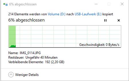

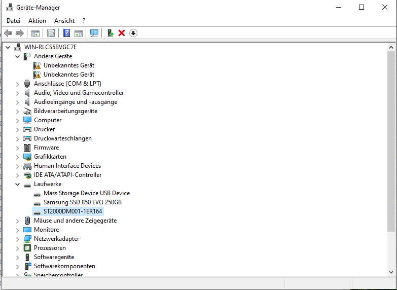

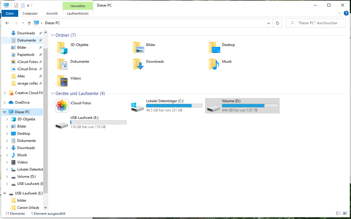

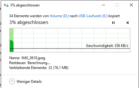

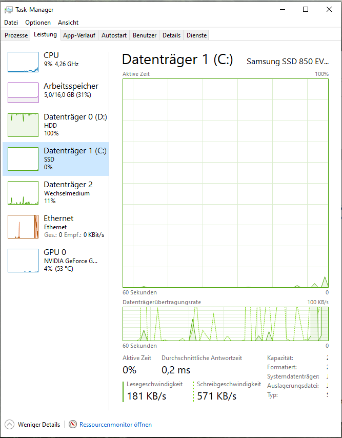

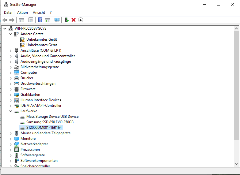

ich habe mich hier im Forum angemeldet, weil ich nach 8 Jahren guter Dienste meines PCs leider ein sehr unangenehmes Problem habe. Ich habe schon einige Diskussionen und Artikel in dem Forum durschaut, aber keine ähnliche Situation, wie bei mir finden können.
2014 habe ich mir (zu meiner Konfirmation) einen PC zusammengestellt, mit folgenden Komponenten: Nvidia GTX 970, 16 GB RAM, Intel I7-4790K, SSD 250GB und HDD 2TB. Letzteres macht mir jetzt Probleme.

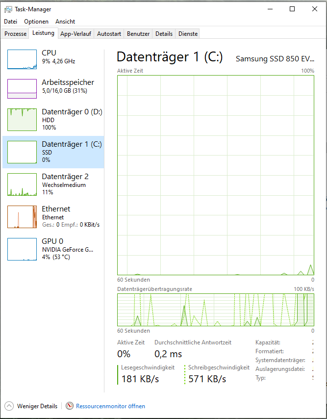

Ich hatte heute morgen meinen PC gestartet und alles lief noch super, als ich dann nach meinem Abendbrot zocken wollte, bekam ich eine Fehlermeldung beim Starten von CSGO. Irgendeine Datei soll fehlerhaft gewesen sein. Daraufhin wollte ich mit Steam die Dateien überprüfen und reparieren. Auf einmal schloss sich Steam einfach und seit dem ließ sich Steam nicht mehr richtig öffnen. Ich habe dann meinen PC neugestartet und statt den normalerweise 20s Startzeit wartete ich locker 2 Minuten. Als er dann endlich wieder an war, wurden alle meine Dateien auf dem Desktop, die auf der HDD liegen ohne Bilder/Icons angezeigt. Erst nach einigen Minuten erschienen die Bilder. Alle diese Programme und Bilder (auf der HDD) ließen sich nicht mehr öffnen oder brauchten ewig, bis etwas passierte. Ich habe dann im Task-Manager gesehen, dass meine HDD zu 100% ausgelastet sein soll. Jedoch nur wenn ich das Verzeichnis der HDD offen hatte oder irgendwelche Programme/Dateien von der HDD ausgeführt habe. Im Task-Manager habe ich keine Programme gesehen die auch nur ansatzweise doll den Datenträger beanspruchten. Ich habe dann einige Anti-Viren- und "Säuberungs-" Programme laufen lassen, aber das hat nichts geändert. Dann habe ich mit dem AVG TuneUP DiskDoctor die HDD scannen wollen und die Leiste blieb auf 0%, auf der Website von AVG habe ich dann gefunden, dass das meistens an einem defekten Datenträger liegt. Meine SSD (wo übrigens auch das System drauf ist) hat er ohne Probleme in wenigen Minuten gescanned und "alles in Ordnung" angezeigt.
Natürlich war das bei einem 8 Jahre alten PC zu erwarten, dass irgendwann etwas kaputt geht und Ersatz besorge ich mir direkt bei Mediamarkt (wollte mir jetzt eine 1TB SSD holen). Jedoch sind auf der Festplatte nahezu alle Fotos/Videos/Spielstände, da meine SSD ja nur 250gb hat und es wäre schade, das alles wegzuschmeißen. Ich habe jetzt mal versucht einige Dateien auf einen Stick zu ziehen und es scheint zu funktionieren, jedoch nur sehr sehr langsam. Ein Ordner mit 3GB hat ungefähr 45 Minuten gebraucht und die Auslastung war auch weiterhin bei 100%.
Jetzt zu meinen Fragen:
-Ist es irgendwie möglich die Dateien, die ich behalten möchte schneller von der Festplatte zu ziehen?
-Kann es sein, dass wenn ich die Festplatte zu lange Dateien übertragen lasse, dass sie komplett kaputt geht und nichts mehr zu retten ist?
-Wird mein System wieder schnell starten, wenn die HDD ausgebaut ist oder ist wahrscheinlich noch woanders ein Problem?
-Sonst noch irgendwelche Anmerkungen/Tipps?
Ich habe mal einige Screenshots angehängt um das ganze zu verbildlichen.

nein, ich hab den text ned vollständig gelesen, weil textwall.
leb mit langsam, solange die "near death" hdd noch war hergibt: im klartext: renterkopieren, und hdd danach verschrotten.
alternative ist ein datenrettungsuntrernehmen, was aber recht teuer ist.
die billige und gute lösung: redundanz!
hab einfach alles mehrfach, dann küsst es dich wenig, wenn eine uralte hdd stirbt.
ja, es ist so einfach.
Das ist eine der schlechtesten Maßnahmen, die man in einer solchen Situation umsetzen kann, da hier nur nochmal eine zusätzliche Belastung der HDD resultiert, insofern die Scans auch die HDD betreffen.

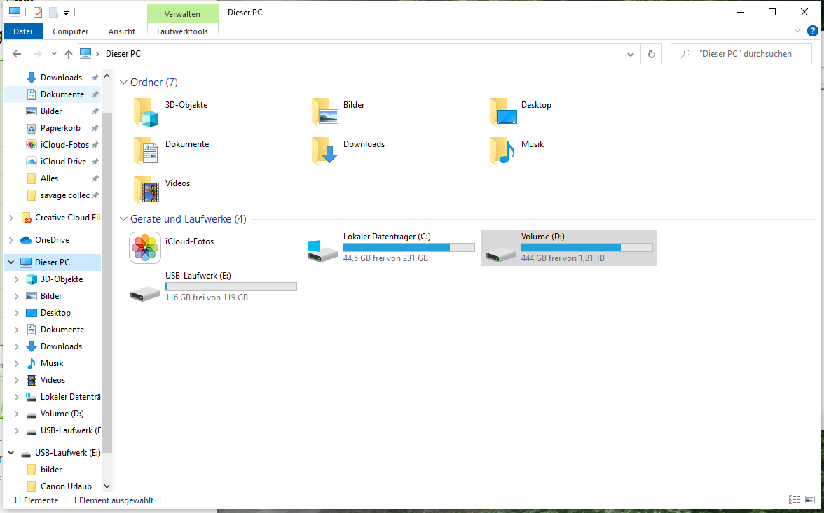

In solchen Fällen bitte CDI verwenden:
-> https://www.computerbase.de/downloads/systemtools/festplatten/crystaldiskinfo/
Je mehr Du die HDD jetzt noch weiter so unnötig belastest wie bisher, desto geringer werden die Chancen.
Wenn Du sie so unkontrolliert und unstrukturiert belastest, wie jetzt. Normalerweise sofort PC aus, dann ein spezielles Rettungssystem booten, von dem aus keine Zugriffe im Hintergrund erfolgen, werde unnötige Lese- noch Schreibzugriffe.

Was sagt CDI?
Reaktionen: DJMadMax, sheky2001, shortex und 2 andere
1.) Nee, evtl hilft es über ein Bootbares Linux da ein wenig schneller ran zu kommen, aber das kann und muss nicht so sein.
2.) Je nach Schaden, ja.
3.) Klingt erstmal das es an der HDD liegt, evtl liegen aber auch andere defekte vor - mir fehlt da die Glaskugel.
4.) Good luck und mach schnell ;-)

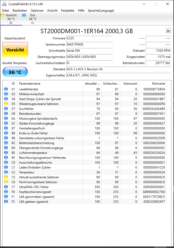

Vielen Dank auf jeden Fall schon mal für die Antworten! Ich werde dann mal weiter fleißig kopieren, solange es noch geht. Dann wird hoffentlich wieder alles laufen, wenn die HDD draußen ist. Dieses CDI werd' ich jetzt mal machen und dann updaten.
hier was CDI mir gegeben hat

Ja, angesichts dieser Werte ist die Platte hinüber. An der Hardware selbst ist nichts mehr zu retten. Im Zweifel kann hier nur noch eine professionelle Datenrettung am verlässlichsten helfen, um noch das Maximale herauszuholen, falls die Daten wirklich sehr wichtig sein sollten.
Reaktionen: sheky2001

Klar kannst Du mehrere SSDs anschließen. Und wenn Du so direkt fragst: Ja, ersetze die 2 TB HDD durch eine 2 TB SSD. Bevor Du unglücklicherweise noch eine SMR-HDD erwischst.
Du kannst auch 2x 1TB SSDs einbauen, das ist kein Nachteil. Bestell Dir aber bitte vorsichtshalber ein neues SATA-Kabel, weil mit dem jetzigen gab es bei der HDD zumindest einen CRC-Fehler.

Kleine Anmerkung bei der Zeit die die Festplatte je Start an ist besser NAS Festplatten nutzen, die sind dafür ausgelegt auch mal hunderte von Stunden am Stück an zu sein. Dein Durchschnitt liegt nämlich bei fast 20 Stunden je Einschaltung.
Z.B. WD Red, Seagate Ironwolf, usw.
Normale Festplatten können massiv leiden wenn die über 10 Stunden am Stück an sind.
