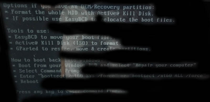

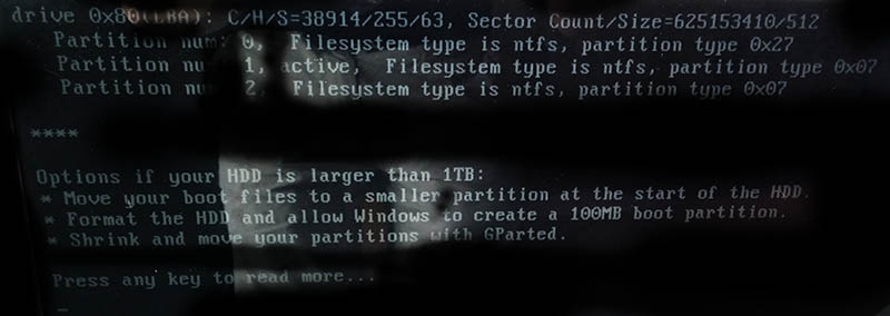

bei meinem Laptop ist gestern die Festplatte grundlos gecrashed. Ich war ganz normal im Internet surfen und plötzlich war er aus.
Nach dem wiedereinschalten gab es folgenden Fehler: "options if your hdd is larger than 1tb windows 7"
Hier ein paar Bilder:
Ich hatte keine Chance das Windows wieder zu starten... dann hab ich versucht die Daten auf meinem PC zu retten. Dies ist mir leider aber auch nicht gelungen, da der PC die Festplatte nicht erkennt.
Also sie fährt zwar hoch... und es werden zwei Partitionen zusäztlich angezeigt.... (auch beim hochfahren wird sie gelistet) aber die Datenträgerveraltung kann sie nicht erkennen bzw listet sie auch nach mehrmaligen suchen nicht.

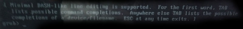

Bin ich der Einzige der es merkwürdig findet, dass auf einem Laptop mit nur einer defekten HDD Grub gestartet wird?
Nein bist du nicht...
Wie wäre es wenn der Thread ersteller uns mal mit einem neutralen System (etwa eine LIVE CD mit etwa Ubuntu? mal zeigt ob die Platte wirklich keine Formatierung mehr hat...
Ansonsten (etwaige USB Sticks mal abgezogen?).
tmkoeln
P.S: da die Festplatte eine physische Größe größer 0 Sectors hat und auch das Dateisystem (ntfs) noch erkannt wird, ist ein Hardwaredefekt eher noch unwahrscheinlich...
