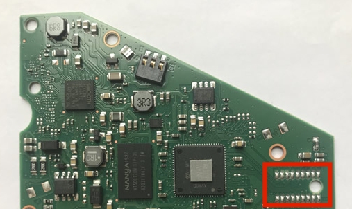

Bei einer 2TB Barracuda hatte ich mal Kontaktprobleme.
Da hat Seagate bei der Verbindung der Elektronik zur Platte gepfuscht und auf Lötzinn als Kontaktmaterial auf der Platine gesetzt:
Daß das nicht lange gut geht, ist wohl klar.
Wenn Du es Dir zutraust, nimm die Platine ab und reinige die Kontakte im roten Rechteck.
Anschließend etwas K 600 drauf und einbauen.
Das hält ein paar Wochen, dann geht das Theater wieder los.
Also dann schnell Daten sichern und dann Platte wechseln.
Reaktionen: John Sinclair und madmax2010
