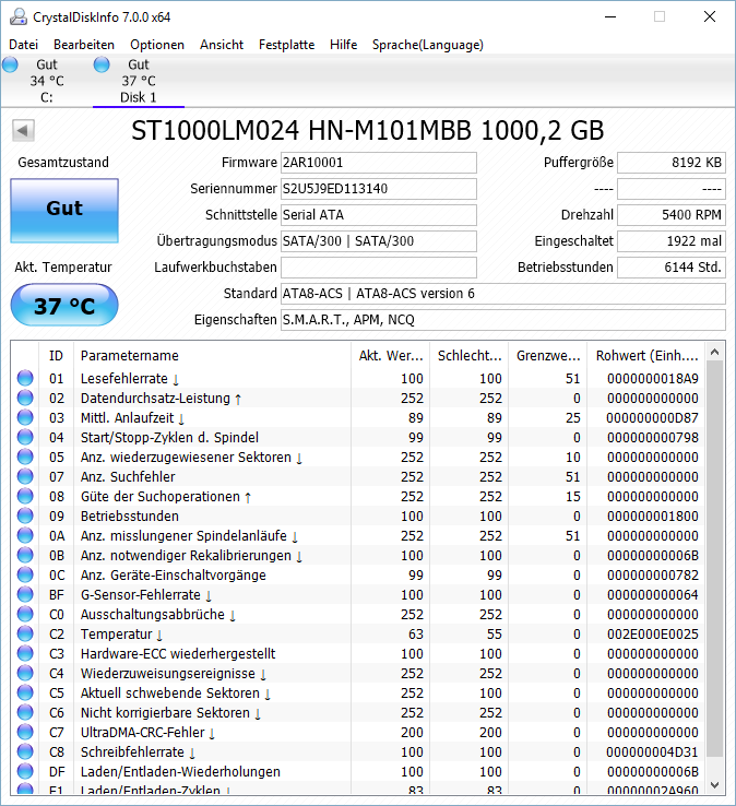

und zwar habe ich hier eine 1TB HDD 2,5" (siehe Screenshot) die massive Performanceeinbrüche hat, obwohl laut CrystalDiskInfo angeblich alles in Ordnung sein soll.
Die Platte ist in einem Notebook als Systemplatte verbaut gewesen. Der Windows-Bootvorgang dauert mindestens 10 Minuten - auch im Windows selbst ist die Platte extrem langsam. Laut Taskmanager ist die Platte dabei permanent mit 100% ausgelastet, die Transferraten schwanken dabei zwischen 0 und wenigen KB/s
Ich habe die Platte ausgebaut, alle Daten gesichert und komplett Formatiert, dabei ist mir aufgefallen, dass dieser Fehler nur am Anfang der Platte auftritt (wo vorher die Systempartition lag), im Verlauf der Formatierung, rennt die Platte mit einem mal los und schafft problemlos ~100MB/s
Habt ihr eine Erklärung dafür?
Werdet ihr aus dem CrystalDisk Screenshot schlau?
Danke schon mal...
Der G-Sensor hat sehr oft angeschlagen. Der schlägt an, wenn die HDD im laufenden Betrieb unsanft behandelt wird. Das könnte die Ursache sein. Könnte. Und die Schreibfehlerrate sieht auch schlecht aus. Kann mit dem G-Sensor Attribut im Zusammenhang stehen.
