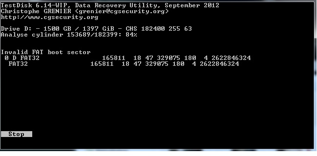

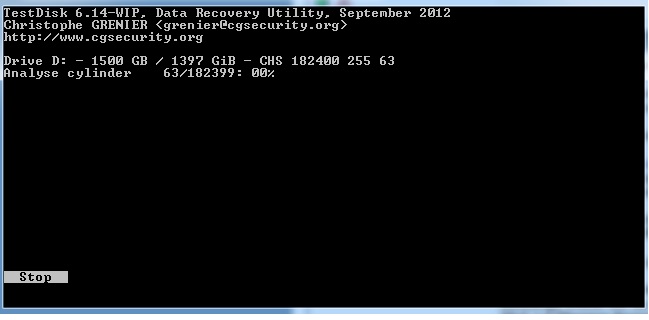

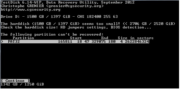

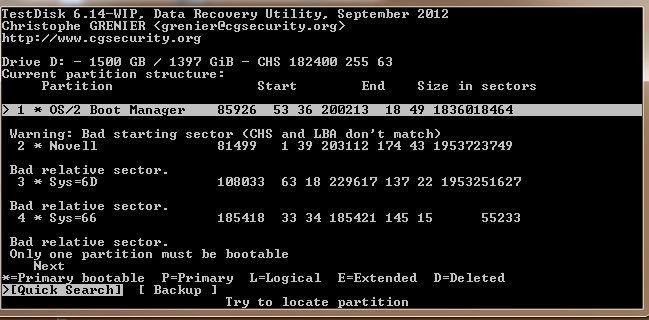

Während des Vorgangs kam eine Meldung. "Invalid FAT boot sector" obwohl die HDD auf NTFS ist...?
screen, screen2, scr

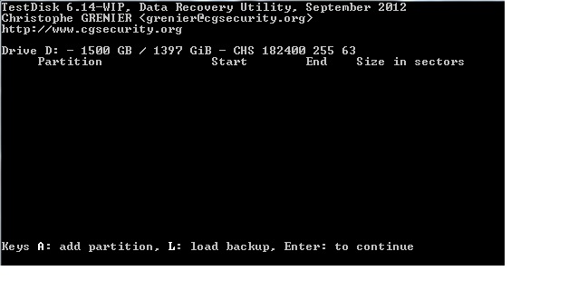

Ich kann da überhaupt nichts machen. Alles umsonst.
Wie schon gesagt habe ich mit Recuva meine wichtigen Bilder retten können, aber eben keine anderen Dateien...
Wäre das mit Testdisk möglich?
screen8&9

Auf den ersten Blick sieht es so aus, als ob die Platte am Beginn überschrieben worden wäre. Wie weit, ist allerdings nicht ersichtlich. Das hat nichts mit "formatiert" zu tun.
Ich würde mal mit einer Trial-Version von GetDataBack for NTFS schauen, was die dazu sagt.
