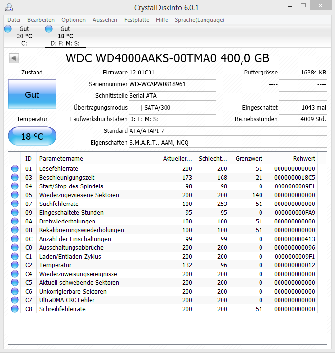

Poste doch mal den Screenshot von CrystalDiskInfo, ziehe das Fenster aber bitte so weit auf, bis die Scrollbalken verschwinden. GUT bedeutet nicht immer, dass es keine Probleme gibt, denn CDI kennt eben nicht alle Anzeichen von Problemen und ignoriert z.B. die Ultra-DMA CRC Fehler, die i.d.R. vom SATA Kabel her rühren.
Hier der Snapshot von CrytalDiskInfo:
Wie gesagt, seit manueller Installation des AMD AHCI Treibers habe ich keine Freezes mehr mit der HDD.
