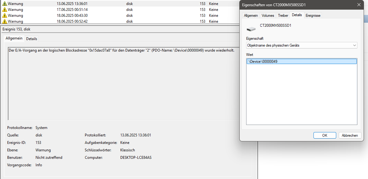

blöde frage von meiner seite, wo finde ich die? wenn ich danach suche, wird mir nichts in den win11 einstellungen angezeigteYc schrieb:Schau doch Mal in die Ereignisanzeige,

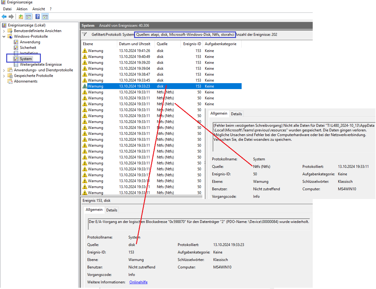

z B. Rechtsklick auf "Start"; oder "Ereignis..." in die Suche eingeben. ... eigentlich nicht anders als mit Win 10.
https://www.netzwelt.de/betriebssys...-fehler-mit-ereignisprotokoll-aufspueren.html
Unter "Windows-Protokolle - System", Quellen können z. B. disk, ntfs, ahci oder storahci sein. Beispiel:

Es gibt Hinweise zu Problemen mit der MX500 in der Ereignisanzeige,
Dann habe ich wahrscheinlich was falsch verstanden. Alles möglich.
aber es gibt keine Probleme?Sc0ut3r schrieb:ein treffer, es ist aber nicht meine wd platte

Na wenn das so ist, kannst du sogar beide rausnehmen, zum Test.Sc0ut3r schrieb:System: Sabrent RQ m.2 2TB
Gaming: NVME Lexar 790NM 4TB
Oder sind das falsche/veraltete Angaben, weil die anderen beiden Datenträger hier überhaupt nicht erwähnt werden?
zeitlich zur HDD freeze gibt es sonst keine weiteren Meldungen.
Ich hab es auch schon getestet ohne die anderen Sata SSDs, das macht kein unterschied.
