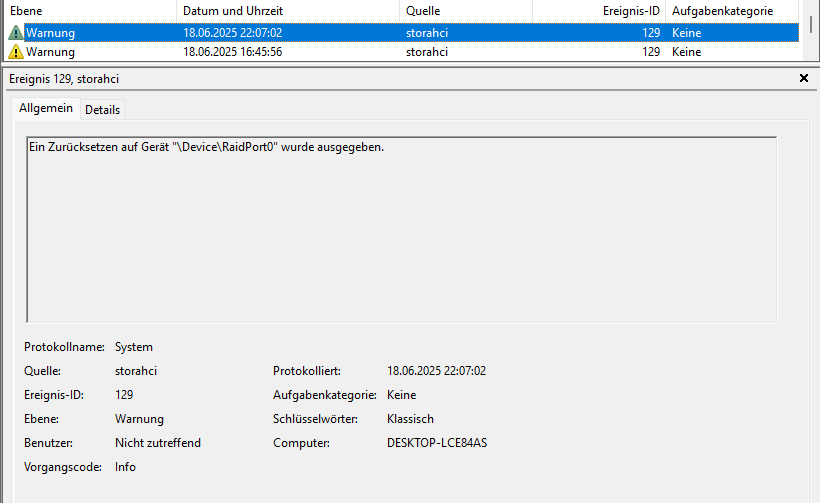

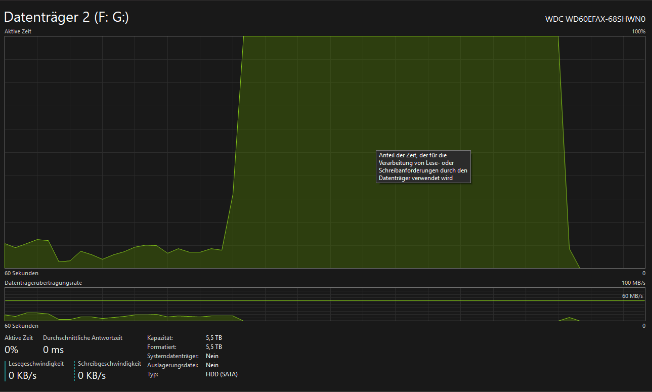

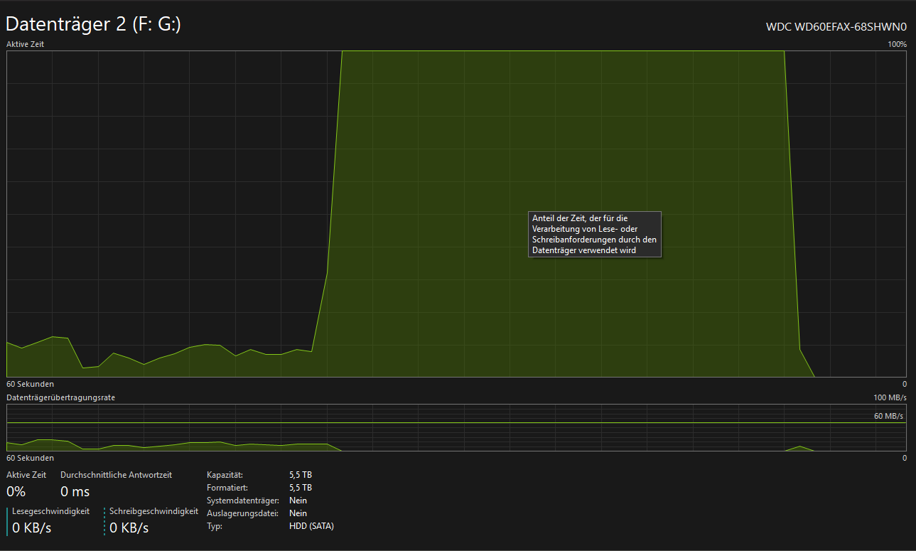

ich hab jetzt seit gut 2 Wochen Win 11 am Start.
Neu Installiert auf einer 2TB nvme SSD. soweit so gut. Es läuft auch alles.
Was hin und wieder nicht läuft, ist meine 6TB WD Red. Daten dort ablegen kein problem, Wenn ich Musik/Filme abspiele, hängt die Wiedergabe auf einmal und die Platte reagiert nicht. nach ein paar Sekunden läuft alles wieder normal.
Es werden keine Smart Fehler ausgegeben. Die Platte funktioniert an einem anderen Rechner (Win10) einwandfrei
checkdisk hat auch nichts ergeben.
hat einer eine idee an was das liegen könnte?
Treiber sind alle installiert.

Schnellstart aus?

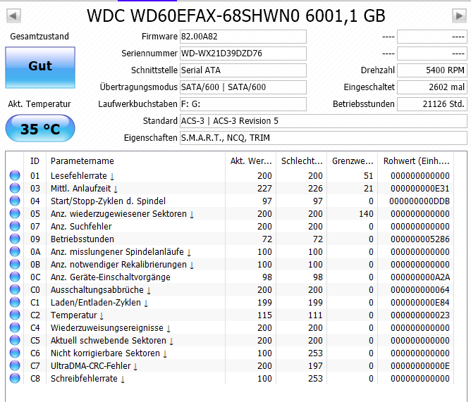

Wie ist der C7-SMART-Wert?
Windows „optimiert“?
Bitte Mal Screenshots anhängen!
Evtl. Auch Mal Defragmentieren!

WD Model > WD60EFAX-68SHWN0
HDD via SATA angeschlossen.
Zu den Smartwerten, selbst das WD Tool zeigt keine Probleme. und wie bereits gesagt, unter Win10 Läuft die Platte reibungslos.
Wie geschrieben, kommt der Hänger in mitten von Wiedergabe von Musik und Filme.
Da werden katastrophale Fehler anzeigt oder das erreichen der erwarteten Lebensdauer.
Ich verstehe aber nicht wieso du sagt "keine Probleme" in Verbindung mit C7? C7 dürfte ein Reset auslösen. Du hast selbst so einen Screenshot davon gepostet.
Steigt C7 denn an wenn die Platte mehrfach das Problem hatte?
Reaktionen: BFF
14 x C7 @Sc0ut3r
Anderes Sata Kabel und / oder Port wechseln.

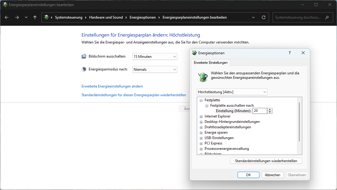

Wie sehen denn die Einstellungen im Bios für den Port an dem die HDD steckt aus? hast du da mal geschaut? vieleicht muss für normale HDDs was umgestellt werden? Kabel richtig gesteckt? ist unter Windows der Cache für die Platte an oder abgestellt?
nein, an den werten ändert sich nichts
ich lass nochmal eine diagnose laufen, sowohl checkdisk als auch das wd tool waren zuvor negativ, was fehler angeht
und unter windows 10 hab ich null stress, keine hänger, keine aussetzer, keine fehler reports, hab die platte 12h in einem 40mbit video file im loop laufen lassen
edit: gleiche kiste, gleiche hardware, nur mit dem unterschied das ich meine windows 10 partition/ssd am wochenende gelöscht hab
Reaktionen: JumpingCat

@Sebbi und wieso nur unter windows 11 und nicht unter windows 10?
unter beiden windows System ist die indexierung abgeschaltet. gibt sonst auch keine anderen windows prozesse die auf der hdd am werkeln sind, wenn ich musik oder filme abspiele
@JumpingCat intern verbaut, gleicher port, stromanschluss
