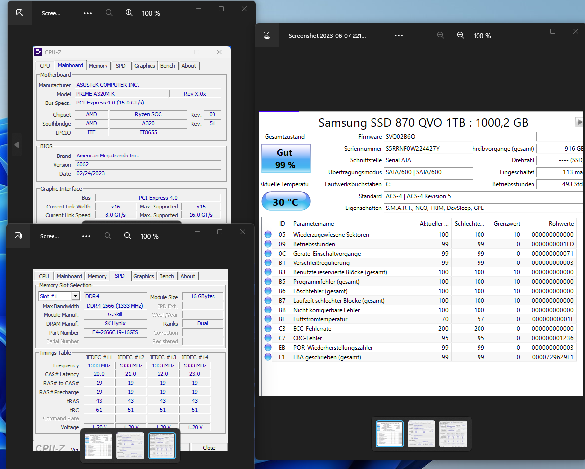

g skill sk hynix heißt das ding wohl, BIOS einstellungen keine Ahnung, nie was dran geändert. Wonach muss ich gucken?
Bitte CDI-Screenshot der SSD reinstellen, vorher Fenster aufziehen falls nicht alle Werte sichtbar sind.

CPU-Z wäre hier mal ein guter Anfang.
Screens von SPD und Mainboard bitte.
QVO SSD, hab ich heut schonmal was zu geschrieben.

Die QVO hat massig Fehler auf C7 - prüfen ob die Datenkabel richtig stecken. Erhöht sich der Wert dann Kabel tauschen
