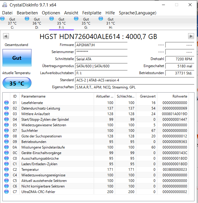

Gute Erfahrungen machte ich mit HGST Platten.
Liebe Grüße.

Ich habe bei normalen Platten die Erfahrung gemacht das diese nach 5 Jahren spätestens defekt waren.
Die NAS Platte hält jetzt schon 8 Jahre. 4 Jahre im Betrieb 8 Jahre inklusive Ausschaltzeit. 2017 gekauft. Liebe Grüße.
