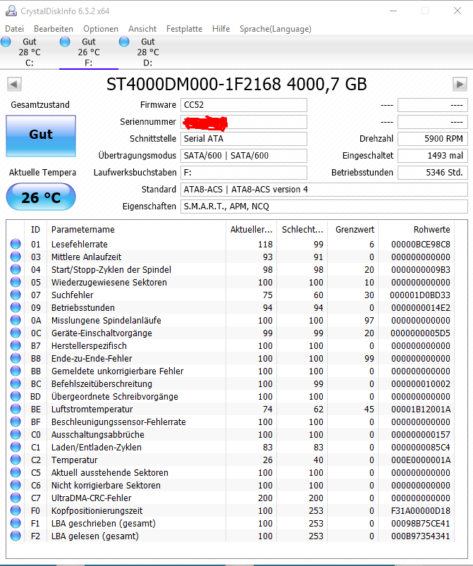

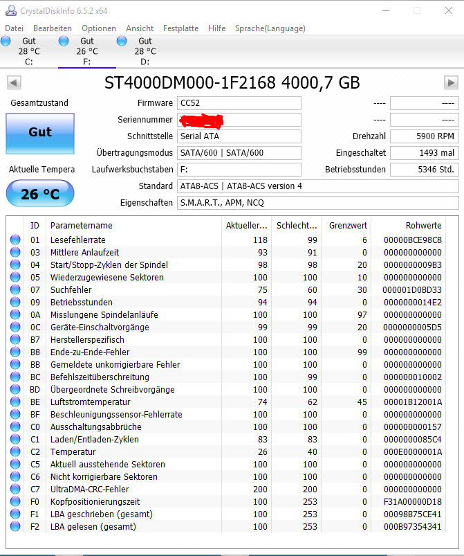

miac schrieb:
Du hast ziemlich viele Ausschaltabbrüche. Spricht für eine instabile Stromversorgung
Ich benutze so einen Y SATA Strom Splitter für meine HDDs.
Dann versuche es mal mit einem normalen Stecker vom Netzteil und wenn möglich von einem anderen Strang, die Ausschaltabbrüche sind wirklich verdächtig. Außerdem gebt es viele Lade- Entladezyklen, die Platten geht eben nach einiger Zeit ohne Zugriffe in den Unload und da dauert das Aufwachen auch immer eine spürbare Zeit. Ich würde mal APM auc 254 stellen, gehen in CrystalDiskInfo auf "Optionen" -> "Erweiterte Optionen" -> "AAM/APM Verwaltung", wähle oben die HDD und stellen dann unten den Schieber für APM ganz nach rechts bis daneben FEh steht, dann "Aktivieren" und das Fenster schließen. Wenn die das Problem dann weniger werden, liegt es am Unloadzustand und um die Einstellung dauerhaft zu machen, wiederhole die Einstellung ggf. (die wirkt nur solange die Platte Strom hat) und setze je einen Haken bei "Optionen" -> "Erweiterte Optionen" -> "AAM/APM Autoanpassung" und "Optionen" -> "Mit Windows starten", dann wird CDI jedesmal gestartet und nimmt die Einstellung automatisch vor.

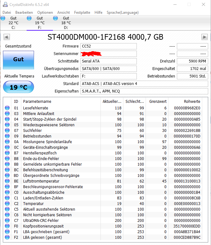

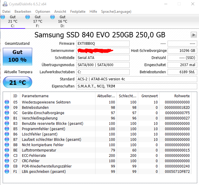

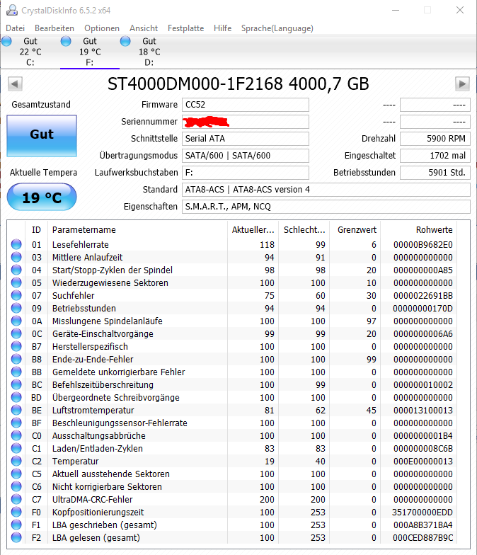

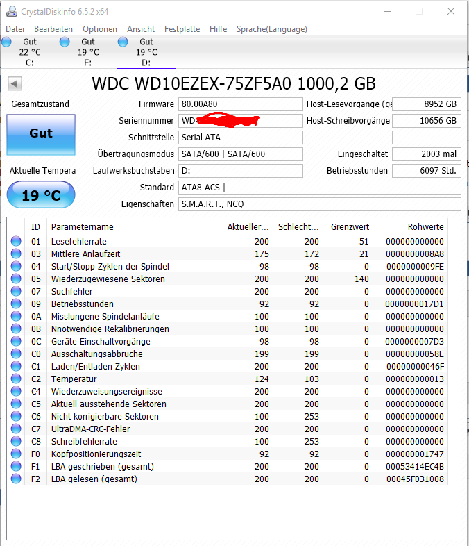

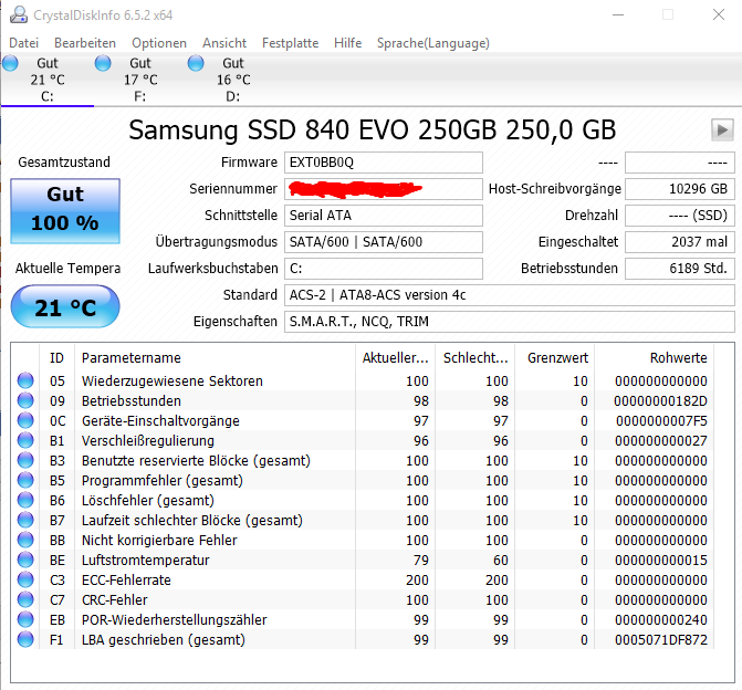

Dann poste mal die Screenshot von CrystalDiskInfo für die beiden anderen Laufwerke.
Alle aktuellen Daten:
Die haben alle recht viel unerwartete Spannungsabfälle (Ausschaltabbrüche, bei der SSD POR-Wiederherstellungen), sonst ist allews in Ordnung. Wird der Rechner nicht richtig runtergefahren oder stützt er so oft ab? Und was für ein Netzteil hast Du? Bei gerade mal 3 Laufwerken sollte man keine Y-Stecker benötigen um diese anzuschliessen. Du hast ja immerhin eine R9 390 und einen i7 4770K unter WaKü, also etwas Power muss das schon haben und dann habe die auch genauf Anschlüsse für HDDs, selbst die kleine NT haben genau für 3 SATA Laufwerke, wenn sie nicht hoffnungslos veraltet sind.
