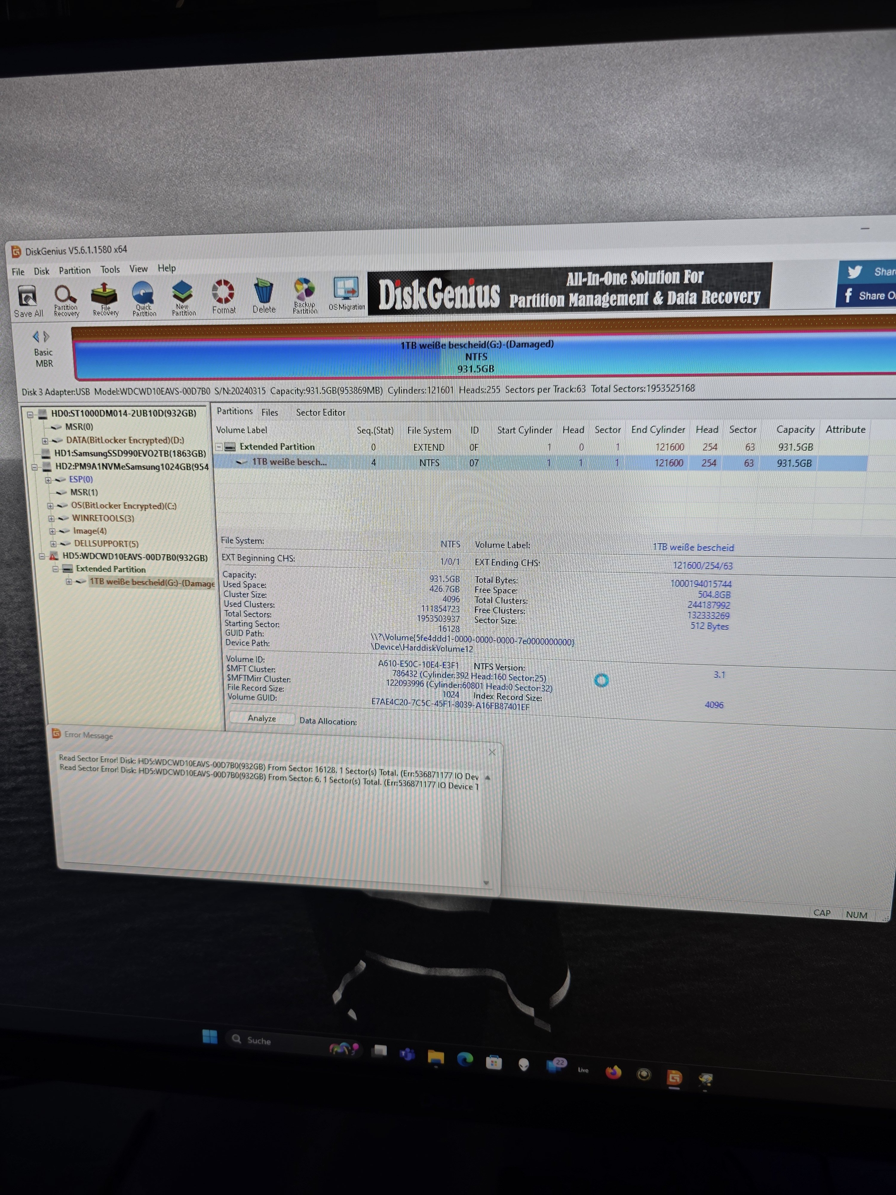

Hallo, versuche seit ein paar Tagen vergeblich die Daten meiner alten externen WD Festplatte zu retten.

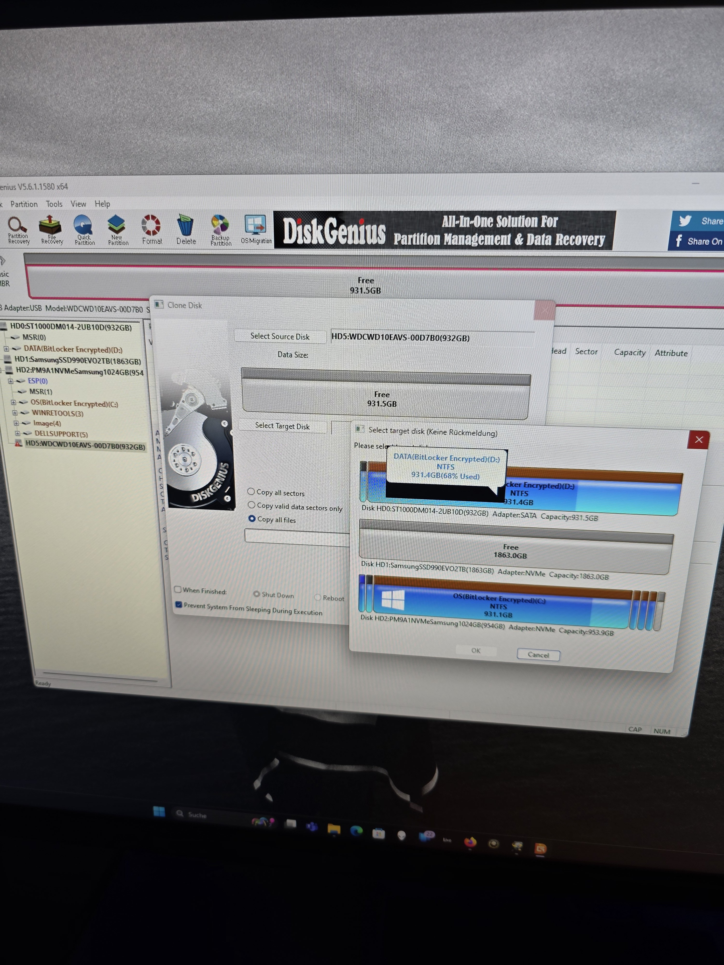

Platte hängt zeitweise stark und friert den PC ein. Habe schon die Windows Funktion Datenträger reparieren, Recuva, MiniTool Power Data Recovery und DiskGenius probiert. Am weitesten bin ich mit DiskGenius gekommen. Die Platte wird nach langer Zeit (Keine Rückmeldung) erkannt. Wenn ich Disk klonen auswähle, ist die Platte aufeinmal frei ( 0B 0 Sektoren). Kann man da noch was machen?
Ist ne WD10EAVS Caviar GP

Warum kommt keine Rückmeldung des Zieles? Also dahin wo du kopieren willst?

Crystal Disk Info hängt sich auch auf, komm gerade nicht an die Smart Werte.
Die Zieldisk läuft einwandfrei, DiskGenius hängt auch.
