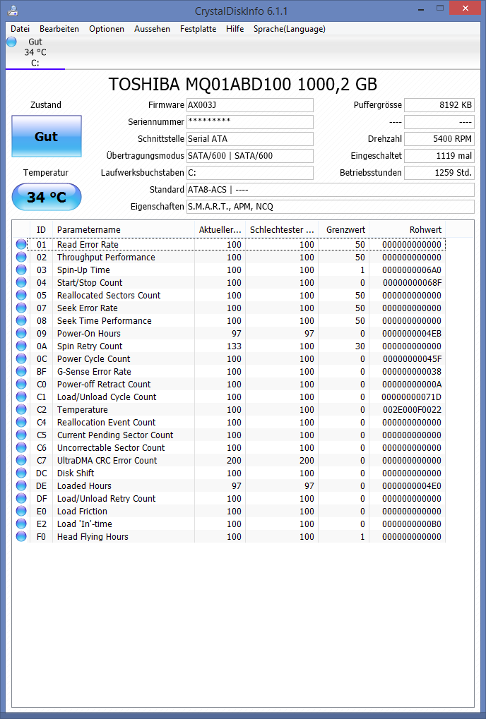

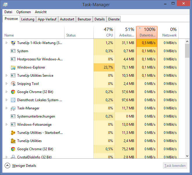

Ich habe zwei Screenshots vom Task Manager und CrystalDiskInfo angehängt.

Und was ist daran jetzt verwunderlich?
Schau Dir einfach den Namen des ersten Tasks an, der die Last erzeugt. Und schon weißt Du mehr.
Und, willkommen.
Zuerst: schmeiß mal diese grottigen TuneUp Utilities runter und dann: ist das Problem seit Anfang an oder erst seit dem was bestimmtes Installiert wurde?
Wenn ich allein in dem Screenshot schon 4 (!) TuneUp Prozesse sehe, wundert mich nix. Schmeiß den schmarrn runter, dann schauen wir weiter.
Das Problem bestand auch schon bevor ich Tuneup installiert habe. Dies hat sich erst mit CristalDiskInfo installiert und ich wollte es einfach mal durchlaufen lassen.
Du hast ein Program auf dem PC das zu nichts zu gebrauchen ist. Es wird einen nur vorgegauckelt Windows würde dadurch besser laufen. Schmeiß TuneUp runter.

Dann guck dir die Prozesse/ Dienste, etc. mal mit einem Process Explorer wie z.B. diesem Process Explorer an.
Und schon weißt du auch wer dafür verantwortlich ist.
Und die TuneUp Utilitys sind deshalb installiert worden, weil du bei der Installation von CrystalDiskInfo ohne wirklich mal genau(er) zu lesen immer nur weiter, weiter, weiter, geklickt hast. Denn wenn man ein klein wenig aufpasst, werden solche Adware-Tools nicht mitinstalliert.

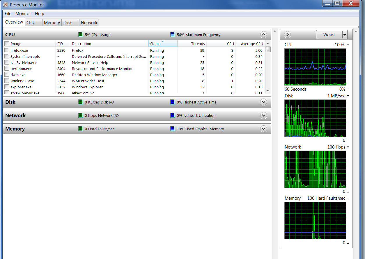

Könnt ihr mir sagen wie ich die Festplattenauslastung einsehen kann? Ich finde dort nuur was zum Ram...
Aufklappen. Im Windows eigenen Resourcenmanager / Monitor hast Du die Auslastung von RAM, der CPU, der HDD und des Netzwerkes. Und wenn aufgeklappt, dann siehst Du genau, wer was an Last erzeugt.
6095d1336429076-windows-8-resource-monitor-running-win7-2012-05-07-resource-monitor.jpg

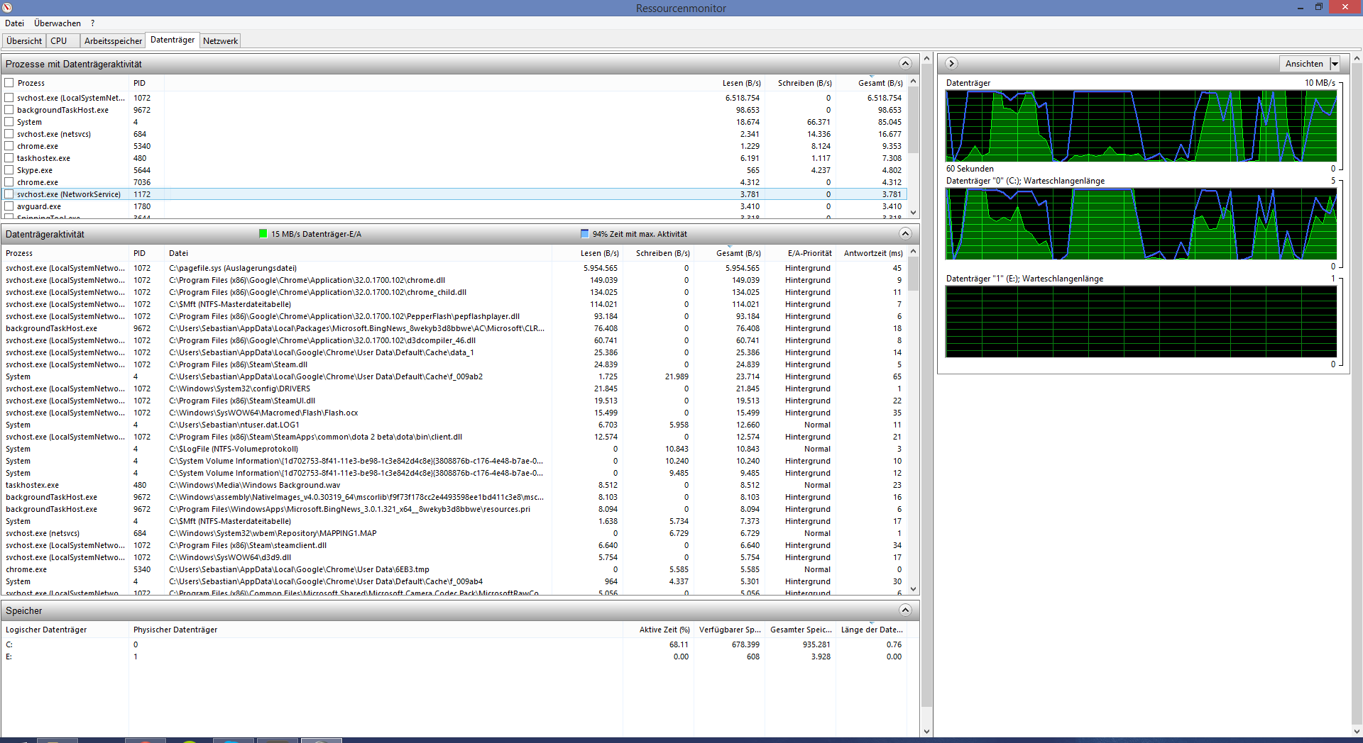

So ich habe mal ein Screenshot davon gemacht. svchost.exe steht ziemlich weit oben, aber es sind ja auch nicht so viele Daten die übertragen werden. Vielleicht könnt ihr ja mehr erkennen.
Im unteren Bereich deines Screenshots steht es doch sogar mit dabei was los ist. Die c:\pagefile.sys (Auslagerungsdatei) ist dafür verantwortlich.
Was jedoch im Detail bei dir auf deinem PC los ist wirst du ja wohl selber wissen wieso und warum die Auslagerungsdatei in Anspruch genommen wird.

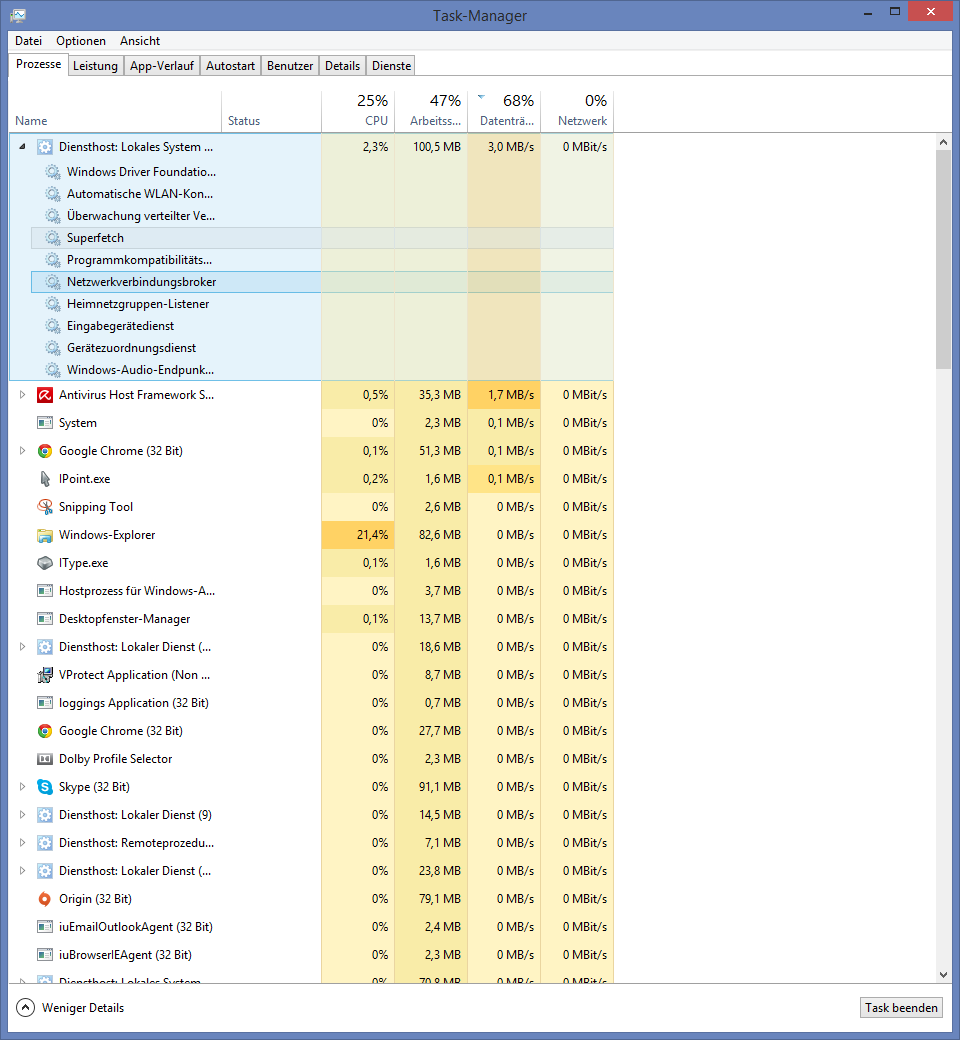

Ich habe das Gefühl das Diensthost:Lokales System daran schuld ist. Etwa alle 3 Minuten geht es an die Spitze der Datenträgerauslastung, und diese steigt sofort stark an. Nach etwa 30s ist alles wieder normal. Auffällig ist auch Avira welches zum selben Zeitpunkt eine Auslastung verursacht. Ich werde es übergangsweise mal deaktivieren, um zu sehen ob es besser wird.
Das beenden von Steam hat nichts gebracht, das Problem tritt trotzdem auf.
