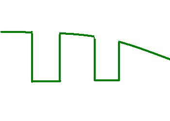

Glaubst Du nicht? Schalt den Controller auf IDE und fahre zwei HDTunes auf zwei Platten am selben Channel. Halte einen mit ProcessExplorer an
sieht dann etwa so aus

Ernst@at schrieb:
Ein onboard-Controller wie der ICH von Intel oder ein jMicron (und wohl auch die von AMD)
arbeitet im IDE-Kompatibilitäts-Mode genauso wie ein alter (E)IDE-Controller: Master und Slave desselben Channels können nicht gleichzeitig übertragen. Auch wenn sie getrennte Datenleitungen haben. Punkt.
Kannst du mir Quellen nennen?
Meinst du die I/O Bytes History vom Performance Graph?
/Edit
Ok, ich konnte es nachvollziehen. Danke. :)
/Edit2
Bei meinem Board werden dann Kanal 0 und 2 sowie 1 und 3 jeweils als ein logischer Kanal behandelt. Im IDE-Kompatibilitätsmodus ist zudem offensichtlich maximal der SATA 1.5Gb/s Modus drin, da beide Festplatten bei ca. etwas über 70 MB/s abriegeln. Selbst meine WD10EALS, die ansonsten über 130 MB/s bringt. Im AHCI-Modus laufen beide Platten mit Fullspeed.
