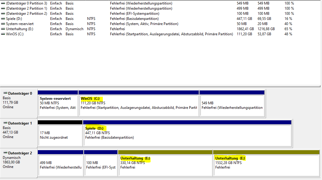

Ich habe mir dann mal die Datenträgerverwaltung angeschaut und dies gesehen:
Kann mir jemand sagen wie sowas zustande kommen kann?
Die Platte ist seit jeher ein Datengrab und wurde nie so partitioniert. Kann man die irgendwie zusammenfügen oder dergleichen?

Und wo ist dein Windows XXX installiert?
Zeige mal die komplette Datenträgerverwaltung.
So kann niemand helfen.
Windows 10 HP ist installiert.
1. SSD Kingston 120GB mit Windows und Programmen
2. SSD Kingston 500GB für Spiele
3. HDD 2TB als Datengrab

Mit dynamischen Partitionen kennt sich @ cyberpirate besser aus.

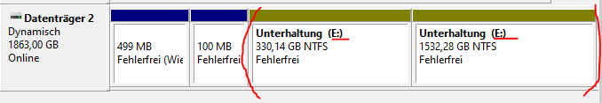

Und da sind noch 499 mb und 100mb, auf DT2 von alten Windows Installationen.
Du könntest mal Datenträger 1 und 2 abhängen, und testen ob dein PC noch startet.
sieht aus als wenn Windows seine Wiederherstellungpartition auf der Platte hat
Das sind die knappen 500mb am anfang
aus dem Grund wird die Platte nicht schlafen gehen
Und den überflüssigen Kram löschen geht / reicht nicht? Müsste also wirklich die HDD, wie von cyberpirate beschrieben, beackern?

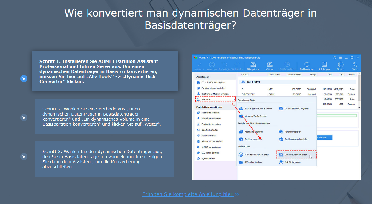

Geht auch anders. Du kaufst dir für 50€ Aomei PartitionProfessional , und kannst es dann in eine Basis Partition ändern.
Wenn du nur das überflüssige löschst, bleibt ja aber die dynamische bestehen, meines Wissens nach.

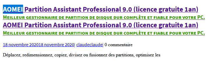

Schau mal auf der Seite http://cgw.fr.nf/ vorbei. Da gibt es die Aomei Partition 9 Lizenz für 1 Jahr Gratis.
Vielleicht kannst du sie aktivieren. Bei mir hat es nicht geklappt, da ich anscheinend die anzahl der Aktivierungen überschritten habe.
Die Seite ist auf französich, aber du brauchst ja nur den Key, kannst also Deutsche Version downloaden.
Reaktionen: cyberpirate
Danke aber ebenfalls die selbe Meldung. Wurde wohl schon zu oft verwendet der Code. ;(

Konvertierung von dynamisch zu Basis geht selbstverständlich nur mit der Pro Variante : >
Reaktionen: Ponderosa
