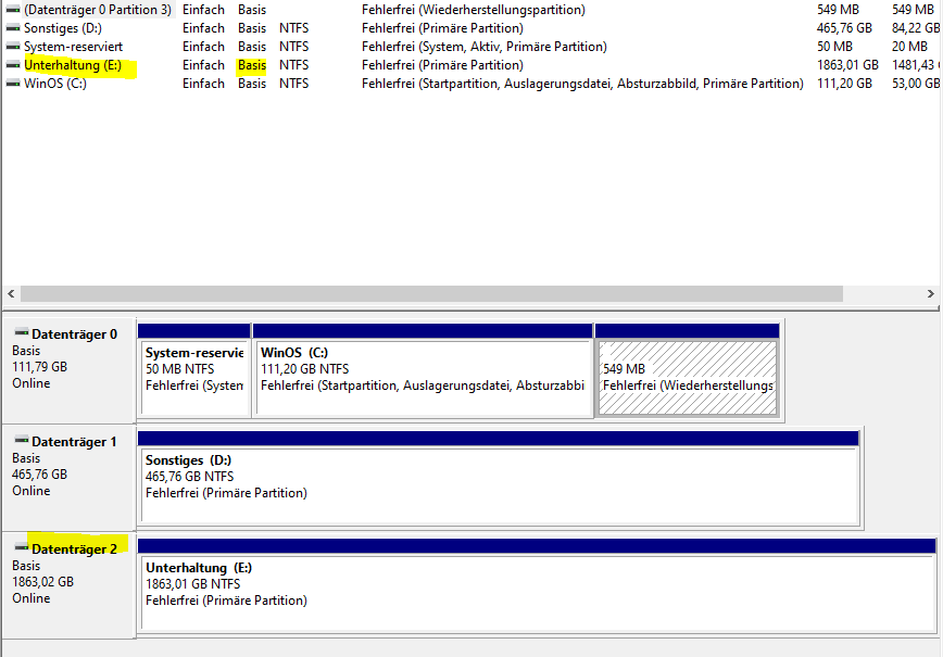

So..Backup erstellt, HDD via Diskpart "repariert" bzw. bereinigt, sieht auch wieder gut aus:
Nun via Energiesparplan die Abschaltung der Festplatte nach 1 Minute definiert = passiert nichts.
Auch mit RevoSleep -> Befehl geht raus, er meldet die HDD pennt, läuft dennoch weiter.
Ich denke, obwohl ich so ziemlich alles dahingehend deaktiviert habe, dass das Programm "Argus Monitor", welches ich zur Lüftersteuerung nutze (weil die Bios Variante Crap ist), nach wie vor Zugriffe auf die HDD tätigt und diese somit nicht abschaltet..
Ich danke dennoch für die Hilfe !

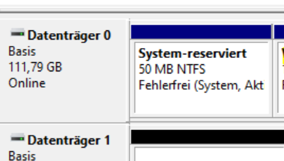

cyberpirate schrieb:
Und evtl ist die Bootpart auf der gelandet.
Das ist unmöglich, weil "System-reserviert" dann nicht das Attribut System hätte.
System bedeutet: Hier liegt der Bootmanager des jetzt gerade laufenden Systems.
Die EFI-Systempartition auf D2 muss daher ein Artefakt einer völlig anderen Installation sein.
