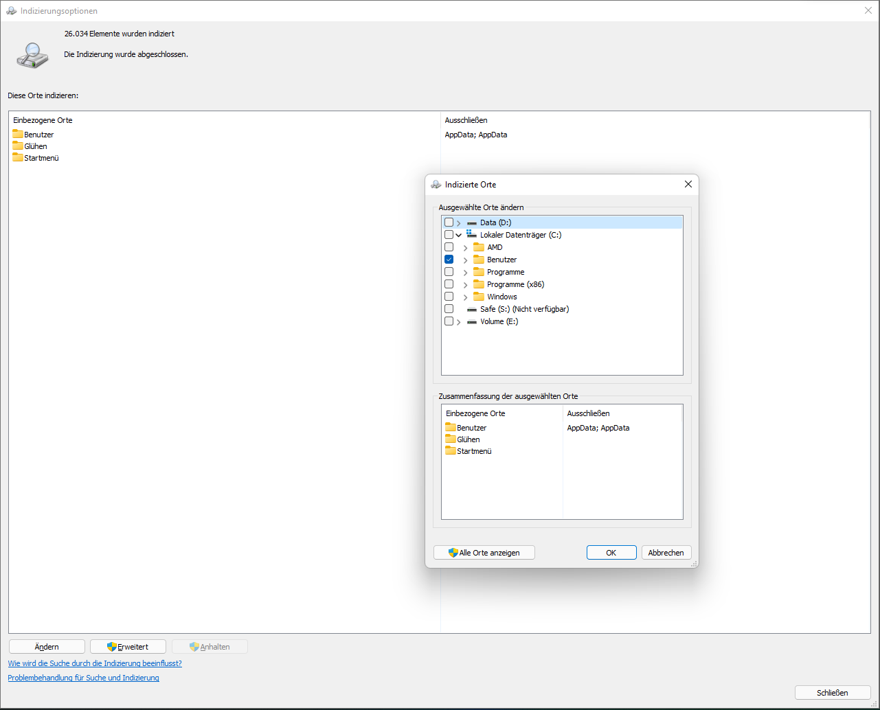

tidus1979 schrieb:
Deaktivier mal die Indizierung auf dem Laufwerk, das könnte helfen.
Das habe ich mir bereits angeguckt. Meiner Meinung nach sollte D nicht indiziert werden.

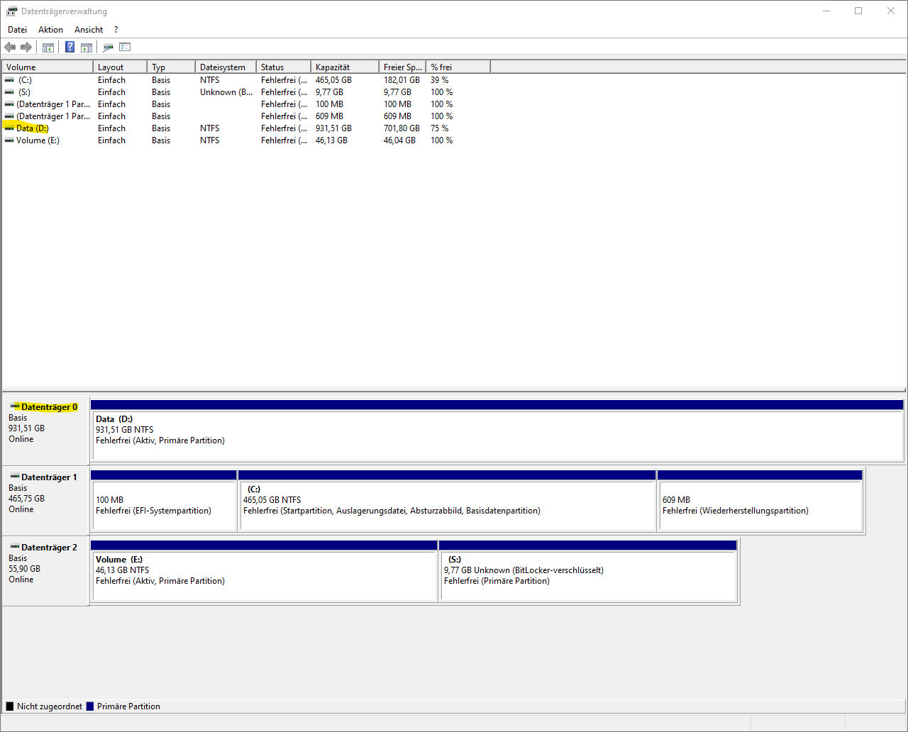

Ponderosa schrieb:
Zeig mal einen Screenshot der Datenträgerverwaltung.

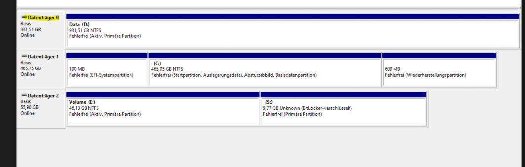

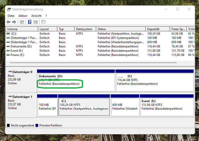

Was mir auffällt, wieso ist das eine Aktiv, primäre Partition? Hattest du mal ein Dualboot eingerichtet?
Bei mir sind das Basisdatenpartitionen.

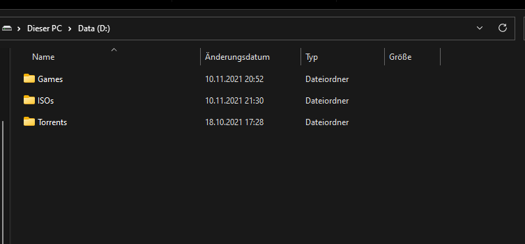

Folgendes Finding.
Ich hab auf den Hinweis mit ausgelagerten Hilfsdateien mal versteckte Ordner ausgeblendet, dabei nichts gefunden und dann die CMD mal rangelassen.
Nach attrib -s -h -r /s /d .
Zeigt er mir nun folgendes ebenfalls auch im Explorer an:
Auch das spricht für ein Formatieren von D:

conf_t schrieb:
2. Das Abklemmen der HDD schützt davor versehentlich darauf den Bootloader zu installieren,
Auf seinem Screenshot sieht man, dass der Bootloader an der richtigen Stelle sitzt.
Reaktionen: sunnix121
@sunnix121
Wo ich mich nicht auskenne, wieso ist das eine aktive primäre Partition?
Hab nur die Erklärung gefunden, dass es mit Dualboot zu tun haben könnte.
Aber wie gesagt, ich kenne mich da nicht aus.
