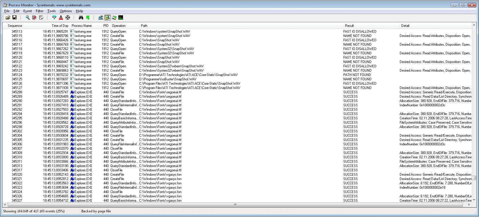

So sieht das aus, siehe Screenshot.
Also das hab ich drin. Problem besteht mit Bios 0803, 1102 und 1201 das momentan drauf ist.

Du hast da schon mal hingeschaut auf Deinen Screen? Oder war das eher eine der Aktionen "der der das vorgeschlagen hat wird schon wissen was er macht, ich schalte mein Gehirn lieber nicht ein"?
Da stehen nur Registry-Aktionen. Die könntest Du abschalten damit man sieht was auf der Platte passiert :-)
Ja sorry. Bin heute schon total depped. Die Liste wird von Sekunde zur Sekunde länger.

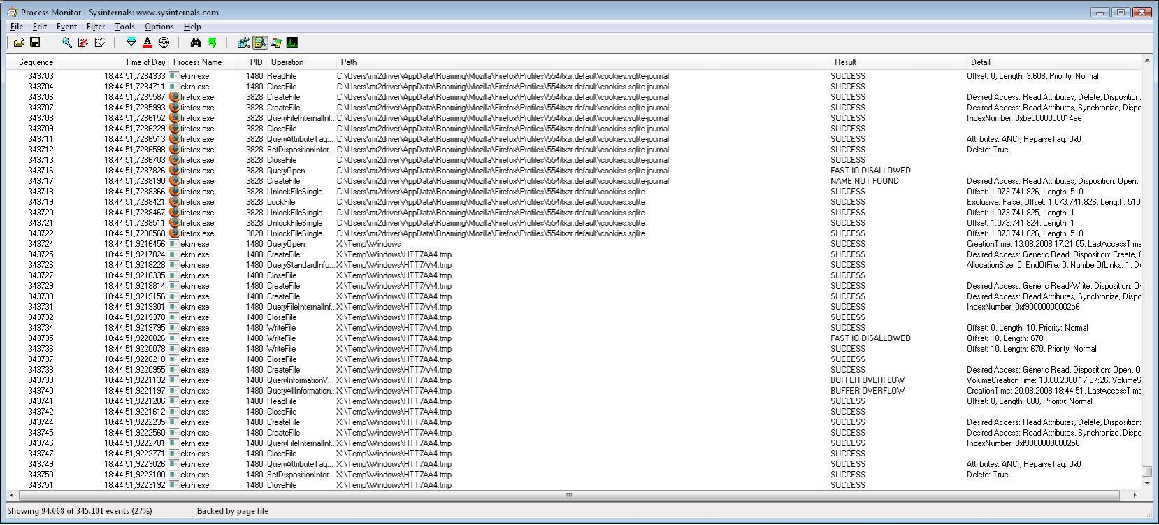

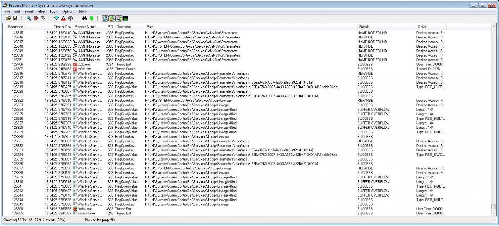

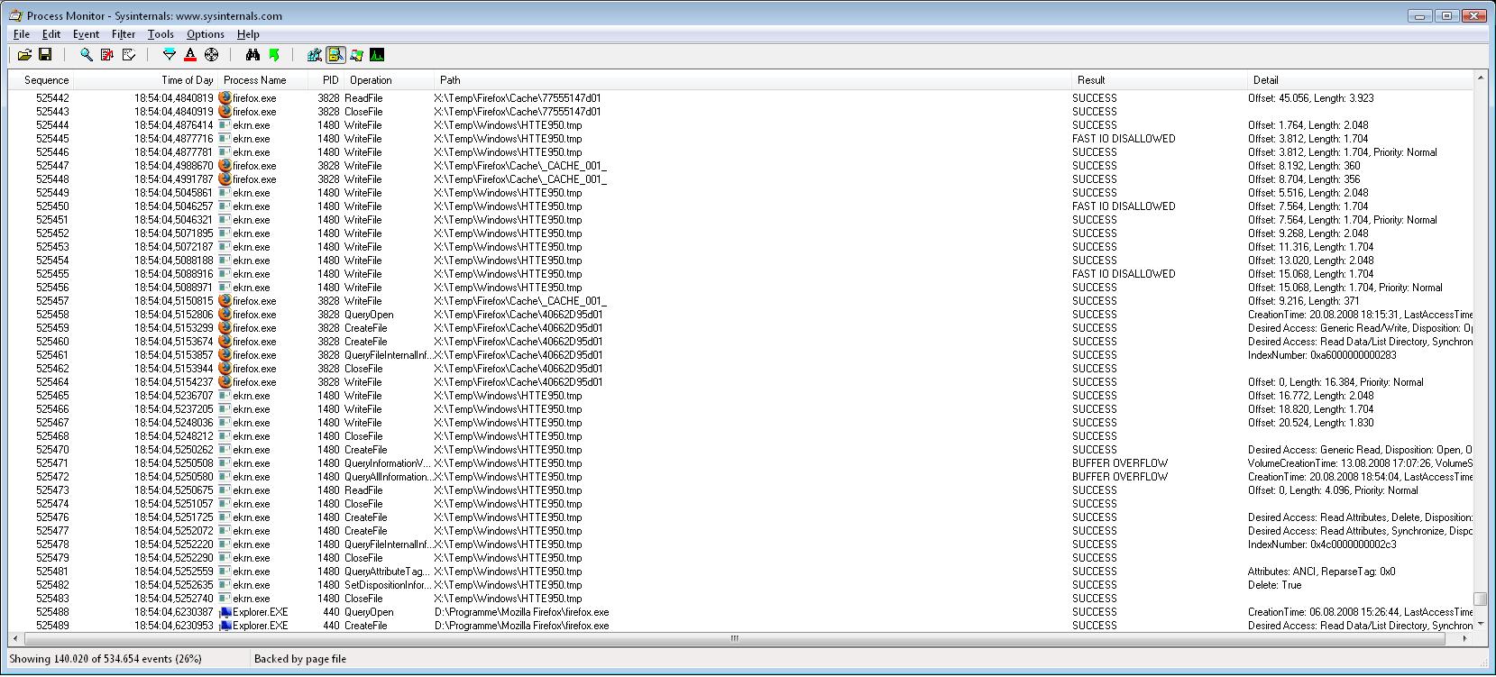

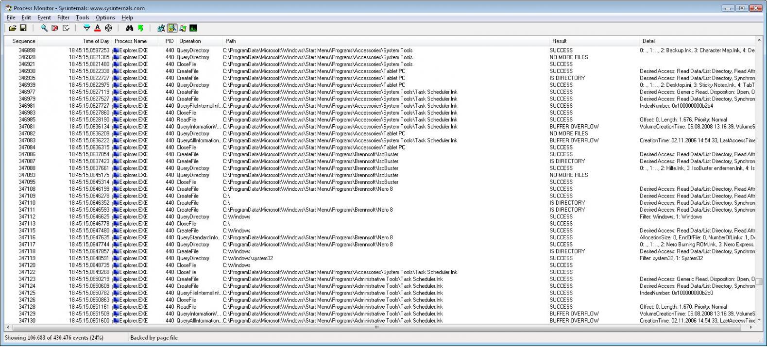

Früher war das System auf der Samsung Platte. Nachdem ich mir die zwei Seagate gekauft habe, hab ich den Intel Storage Raid Treiber installiert. Danach mit Acronis ein Backup gemacht und das Raid 0 auf den neuen Platten erstellt. Zum schluss hab ich dann das Backup auf dem Raid wiederhergestellt. Kann es daran liegen?

Schau doch mal hin?
EKRN schreibt irgendwas in eine Temp-Datei. Was ist EKRN? Kennst Du das? Hast Du das Installiert?
Der Rest sieht eigentlich ganz normal aus. Du weißt doch am besten was Du gerade am System machst :-)
ekrn.exe gehört zu eset nod32.
