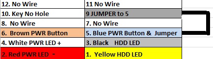

Hallo! Ich habe mir ein neues Gehäuse gekauft und meine alte Hardware verbaut.
Gehäuse: Aerocool Cylon
Mainboard: Dell 084j0r
Ich weiß nur nicht wie herum ich diese kleinen Stecker anschließen soll. Handbuch von Mainboard habe ich nicht mehr und im Internet finde ich nichts, da es überall anders ist. Im Handbuch von meinem Gehäuse steht auch nichts darüber. Wie herum und in welcher Reihenfolge schließe ich diese Stecker an?
Danke schon mal im Vorraus

Dann schau am alten Gehäuse welche Kabel vom Modulstecker wohin gehen und dann kannst du zumindest schonmal die Steckplätze nachvollziehen. Die Polung musst du dann ausprobieren.
Vielen vielen Dank! Ich habe es jetzt endlich geschafft. Danke danke danke danke danke!!
Für nachkommende Fragen, ist es wie hier auf dem Bild? 🙂
Quelle: Dell
