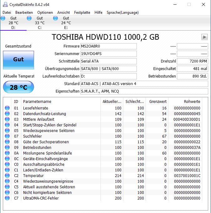

Felix_2805, poste also bitte mal den Screenshot von CrystalDiskInfo für die Platte, ziehe aber bitte das Fenster soweit auf, dass alle Attribute und auch die Rohwerte vollständig sichtbar sind, also keine Scrollbalken mehr erscheinen. Bitte mache den Screenshot aus Windows und nicht mit einer Kamera vom Bildschirm und nur den Screen von CrystalDiskInfo, mit Alt+Druck erzeugt Windows einen Screenshot des aktiven Fensters in der Zwischenablage oder probiere mal die Tastenkombination: 'Windows Taste + Shift + S' oder lies hier wie man dies macht.

Hier ein Screenshot von CrystalDiscInfo. Was mich wundert ist, dass da eig alles ganz normal aussieht.
Ja da sieht alles bestens aus, entweder sind die Geräusche normal oder sie haben eine andere Ursache als die HDD.

Die Geräusche kommen wohl wenn sie etwas tun muss, hört sich nicht gesund an und falls es vorher nie da war ist das eben der Anfang vom Ende.
Mehr kann man dazu eigentlich nicht sagen, allerdings sind die <900Stunden auch ein Witz und dazu noch ein schlechter. Wir reden hier aber auch von <41€ bei der Retail Variante (<36€ bei Bulk)...

Nein, was soll das denn bringen? Die Werte sind bestens, da gibt es nichts zu beanstanden und damit keinen Garantiefall oder auch nur irgendwas was der Support da machen könnte. HDDs arbeiten nun einmal mechanisch und erzeugen dabei halt auch Geräusche.
