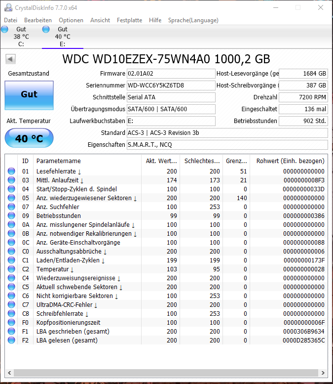

Poste doch bitte mal den Screenshot von CrystalDiskInfo für die Platte, ziehe aber bitte das Fenster soweit auf, dass alle Attribute und auch die Rohwerte vollständig sichtbar sind, also keine Scrollbalken mehr erscheinen. Bitte machen den Screenshot aus Windows und nicht mit einer Kamera vom Bildschirm und nur den Screen von CrystalDiskInfo, mit Alt+Druck erzeugt Windows einen Screenshot des aktiven Fensters in der Zwischenablage.

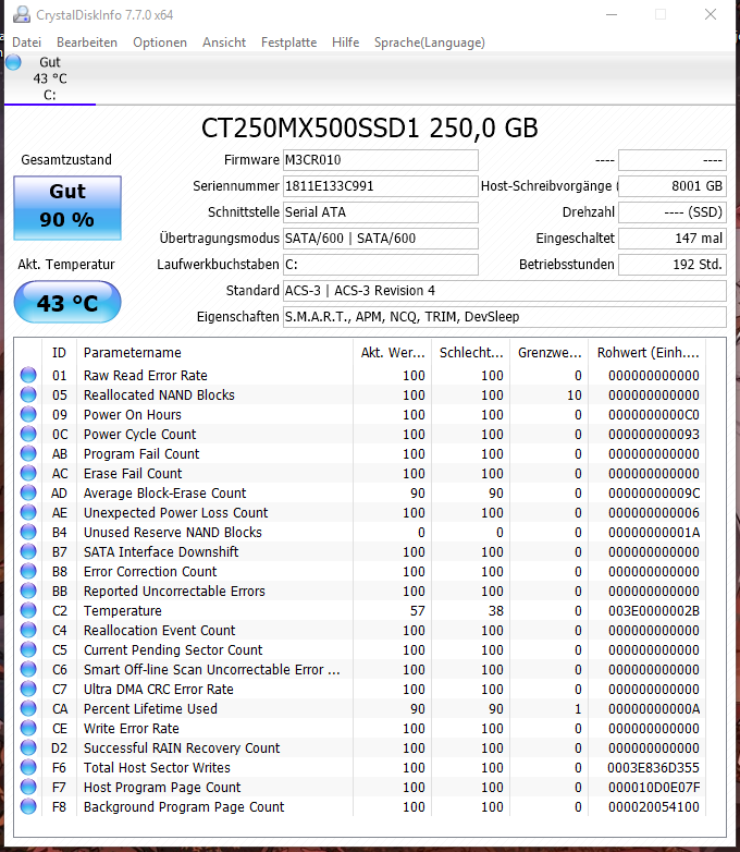

Aber Danke für die schnellen Antworten! Im Anhang die Screenshots ;)

Die S.M.A.R.T. Werte sind bestens, da gibt es weder einen Hinweis auf ein Problem mit der Platte noch auf eines mit deren Datenkabel. Porte noch mal den Screen für das Systemlaufwerk, also C:

Da ist auch alles in Ordnung, aber LPM scheint aktiv zu sein, denn die Anzahl der Power-On-Hours ist im Verhältnis zu den Einschaltungen sehr gering, oder läuft der Rechner wirklich nur immer so kurz? Die 8TB TBW sprechen eher dagegen. Ich würde es mal deaktivieren, es spart nur Bruchteile eines Watt und darauf kommt es im Desktop nicht an, oder ist es ein Notebook? Kann ja mit der 3.5" HDD eigentlich kaum sein, außer die ist über eSATA angeschlossen. Hier ein Link zu einer Anleitung wie man LPM bei Windows auch im Ausgewogenen Energiesparplan einstellbar machen kann, einfach auf Active stellen, dann bleibt der SATA Link aktiv und LPM ist deaktiviert.
Was noch auffällt ist die extrem hohe Write Ampilifaction, die NANDs haben durchschnittlich 156 P/E Zyklen runter, was mal 250GB dann 39000 GB ergibt, es wurden aber vom Host nur 8001GB geschrieben, was eine WA von fast 5 bedeutet. Ist die sehr voll oder per SW (wie z.B. Truecrypt) verschlüsselt?

Das würde für einen schlechten Kontakt der Stecker sprechen, aber weder ist es einen Ultra-DMA CRC Fehler der auf ein Problem des Datenkabels hindeutet noch einen gibt es viel unerwartete Spannungsabfälle, je 6 bei der SSD und der HDD sind nicht viel.
Vielleicht solltest Du noch einmal einen ordentlichen RAM Test mit [URL='http://www.memtest86.com/download.htm']Memtest86 machen, denn der RAM Test von Windows ist nicht besonders gründlich. Teste alle Riegel so wie sie eingebaut sind, ändere da nichts und lass auch die BIOS Einstellungen so wie sie unter Windows betrieben werden, genau so müssen sie ja auch fehlerfrei laufen. Wenn es keine Fehler gibt, warte 6 PASS ob es so bleibt und wenn es Fehler gibt, teste zuerst mit den Standardeinstellungen neu, sollte übertaktet worden sein und danach teste die Riegel einzeln um zu sehen ob einer defekt ist oder ggf. eine andere Ursache vorliegt warum die möglicherweise auch fehlerfreien Riegel nicht fehlerfrei zusammenarbeiten wollen.
Das Geräusch könnte schon von einer HDD sein, aber es passt nicht zu den S.M.A.R.T. Werten Deiner HDD, denn es klingt als wenn die HDDs Anlaufprobleme hat und davon ist im Attribut 03 nichts zu sehen.[/URL]
