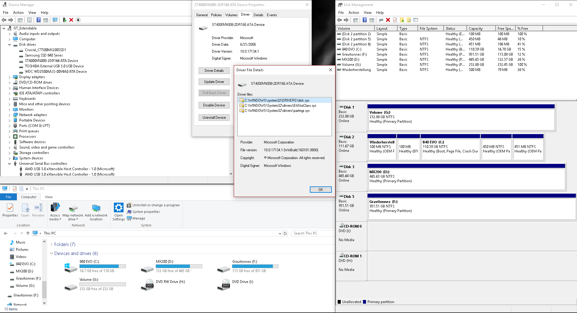

Die Festplatte wird dabei jeweils im Geräte-Manager als funktionierendes Laufwerk aufgelistet (siehe Screenshot).
Allerdings taucht sie nicht in der Datenträgerverwaltung und schon gleich 2x nicht im Arbeitsplatz auf (siehe Screenshot).

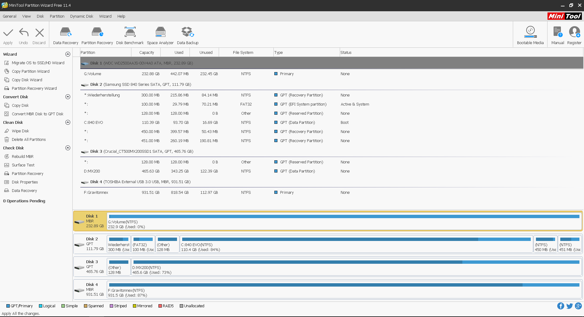

Habe jetzt ein Laufwerk das zuvor funktioniert hab mal entkabelt und Sata- und Powersupply-Kabel an die Ironwolf angeschlossen und Partition Wizard hat die Festplatte auch nicht erkannt:
*habe Partition Wizard von der offiziellen Webseite https://www.partitionwizard.com/download.html

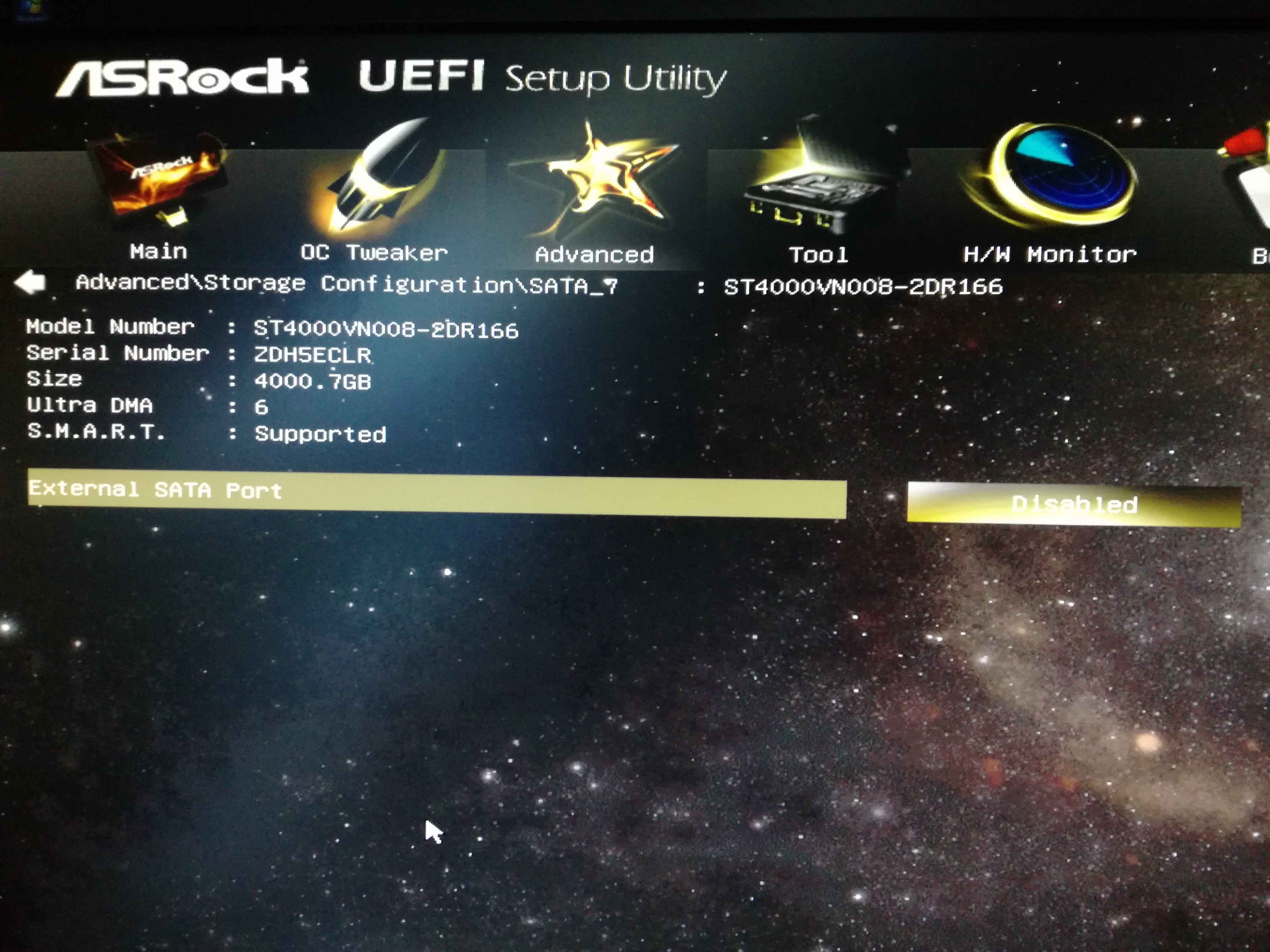

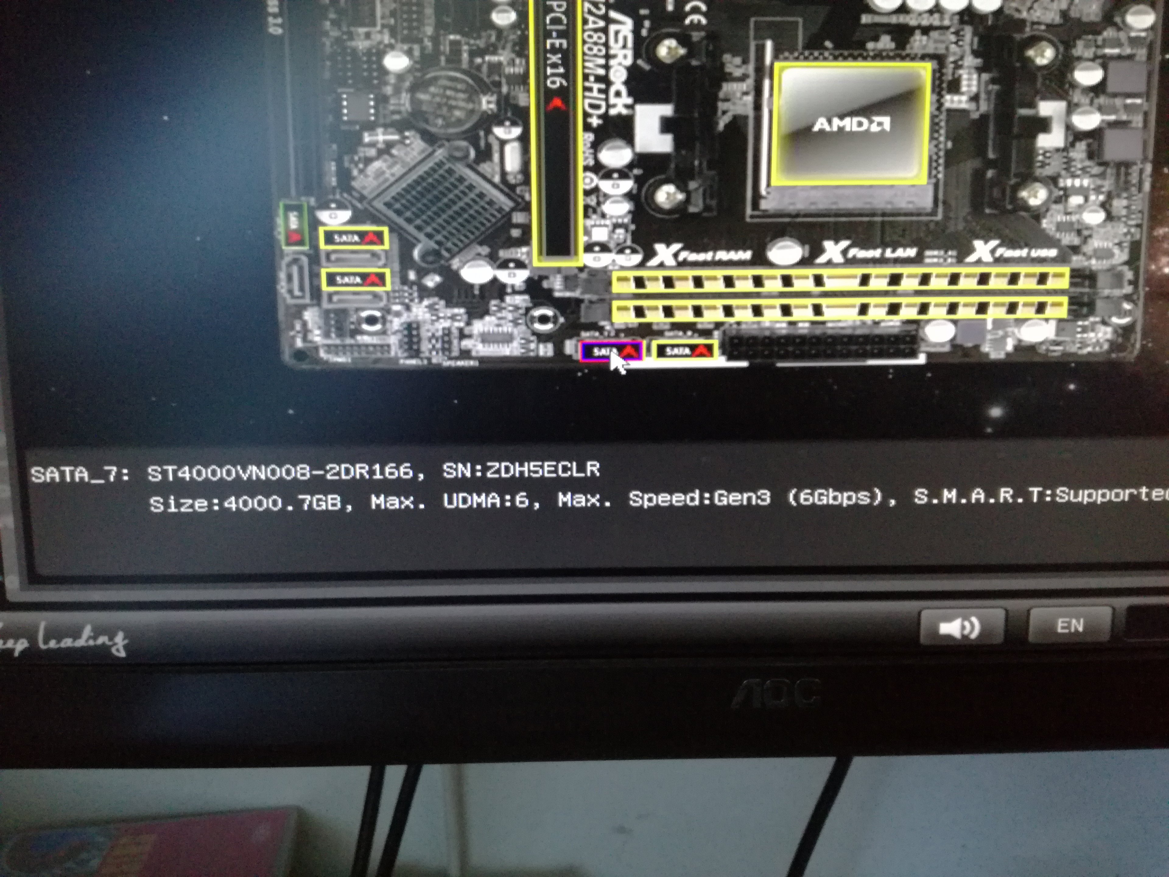

Im UEFI wird die Festplatte wie folgt angezeigt:

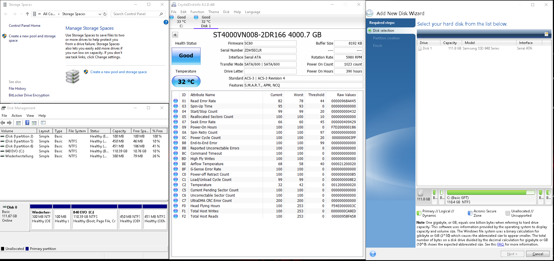

Geht denn CrystalDiskInfo?
Edit: SATA7? Mmh,... Zieh mal andere Laufwerke ab und stöpsel die Problemplatte an einen "vorderen" SATA-Platz.
Das mit den Speicherplätzen kannte ich bisher auch noch nicht - Danke dafür (auch wenns hier noch nix gebracht hat). Und Hey! Die Festplatte spricht mit CrystalDiskInfo:

CrystalDiskInfo sieht unauffällig aus.
Für mich irritierend, dass im Storage Pool Laufwerke enthalten sind, deine 4 TB Problem-HDD aber nicht.
Standardmäßig hat Windows nichts im Storage Pool.
Zieh mal möglichst viel ab und lass nur so viele Laufwerke angeschlossen, wie nötig und hänge diese möglichst an SATA 0, 1, 2.
Dein Laufwerk "G" ist laut CDI verdächtig.
Persönlich würde ich den Storage Pool versuchen aufzulösen. Ich weiß allerdings nicht, was mit deinen Daten passiert und ob danach was gelöscht wird. Ich will dich nicht zum Unfug verleiten. Immer Backups haben.
Edit: Wenn die Problem-HDD allerdings in drei Rechnern nicht richtig angezeigt wird, würde ich bald vermuten, dass sie doch irgendwie kaputt ist. Gleichzeitig in drei Rechnern in der Datenträgerverwaltung oder in Partition Wizard nicht sichtbar ist schon seltsam.

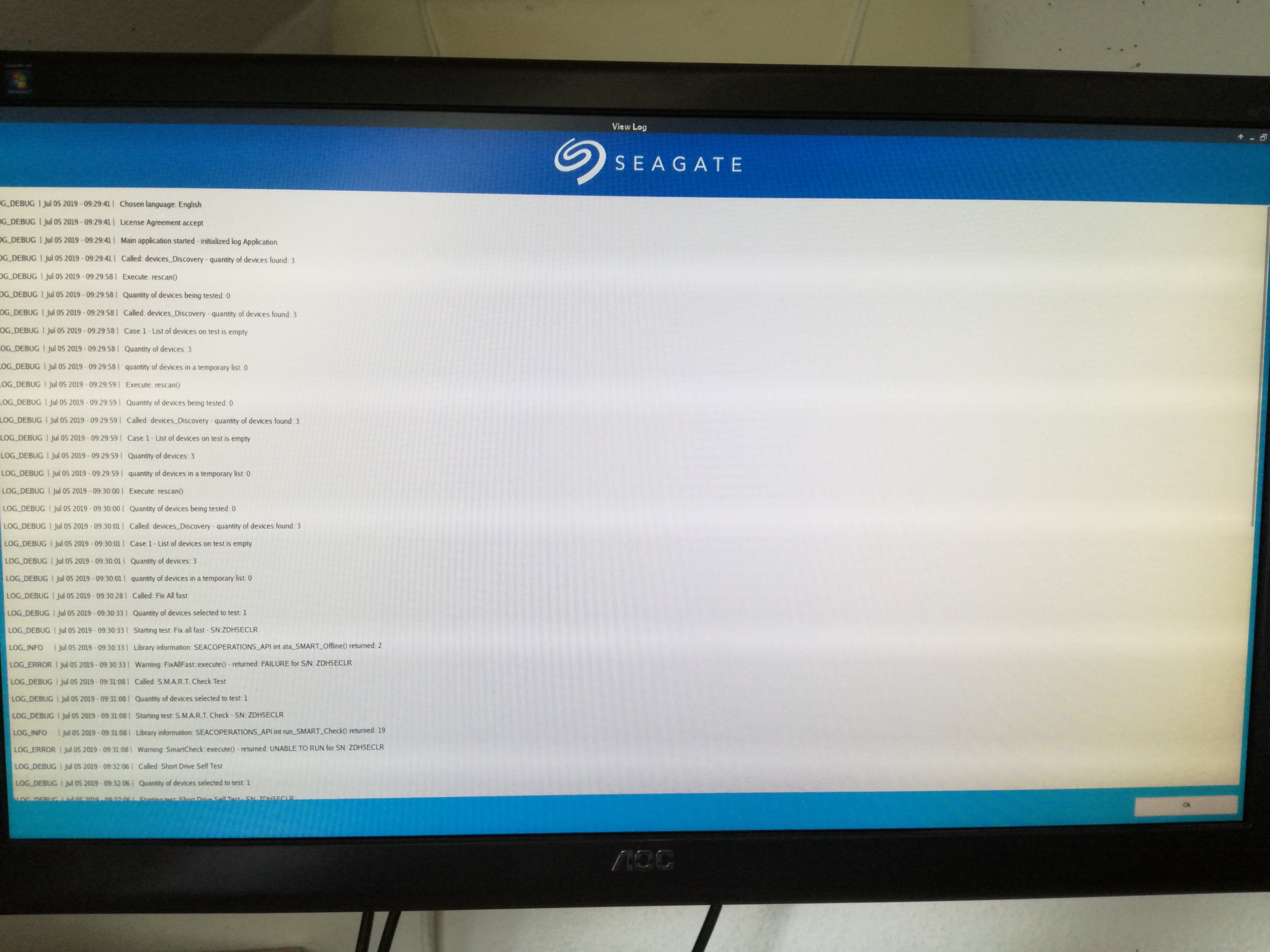

Jetzt hab ich nur noch meine SSD an Sata1 und die Ironwolf an Sata2. Trotzdem wird in der Datenträgerverwaltung nur die SSD angezeigt. Das in CDI verdächtige Laufwerk G ist auch entfernt. In meinem Post #8 ist der Storage pool leer wie im folgenden Bild (ich hatte nur weiter auf "Storage pool erstellen" gedrückt). Wenn man im DiscWizard von Seagate auf "Add New Disk" klickt, wird auch nur die SSD und nicht die Ironwolf erkannt.

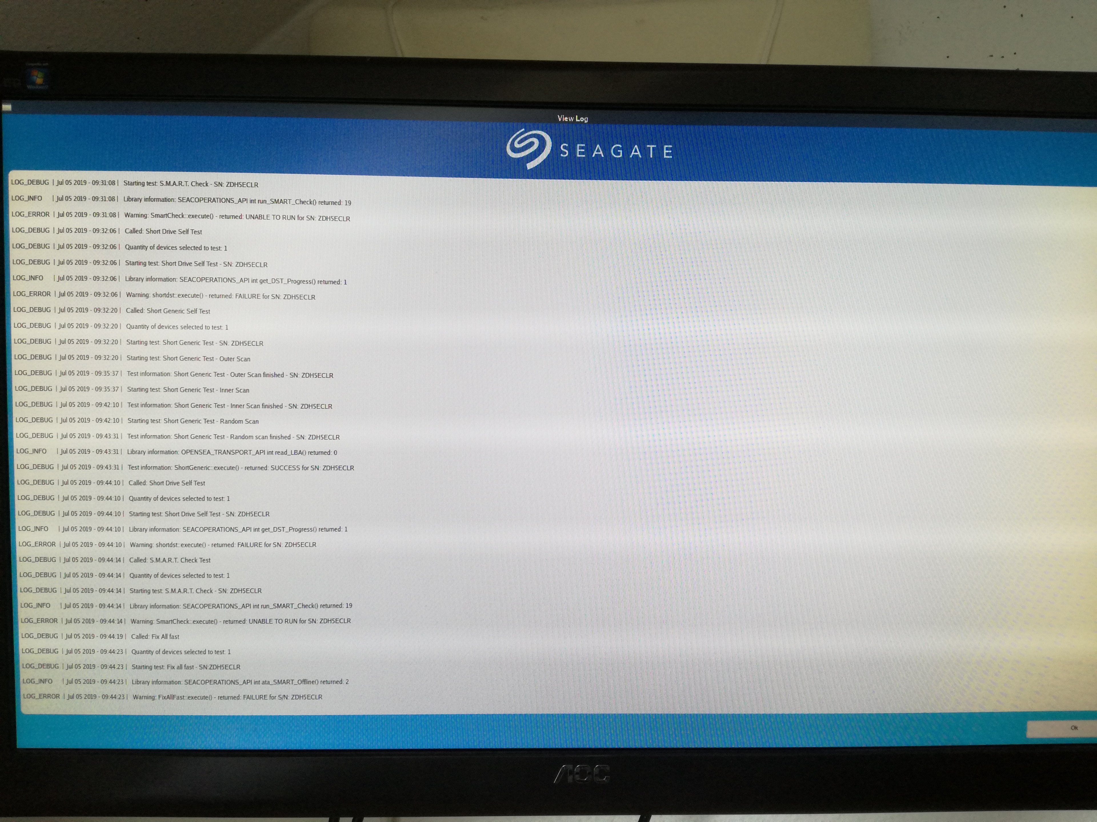

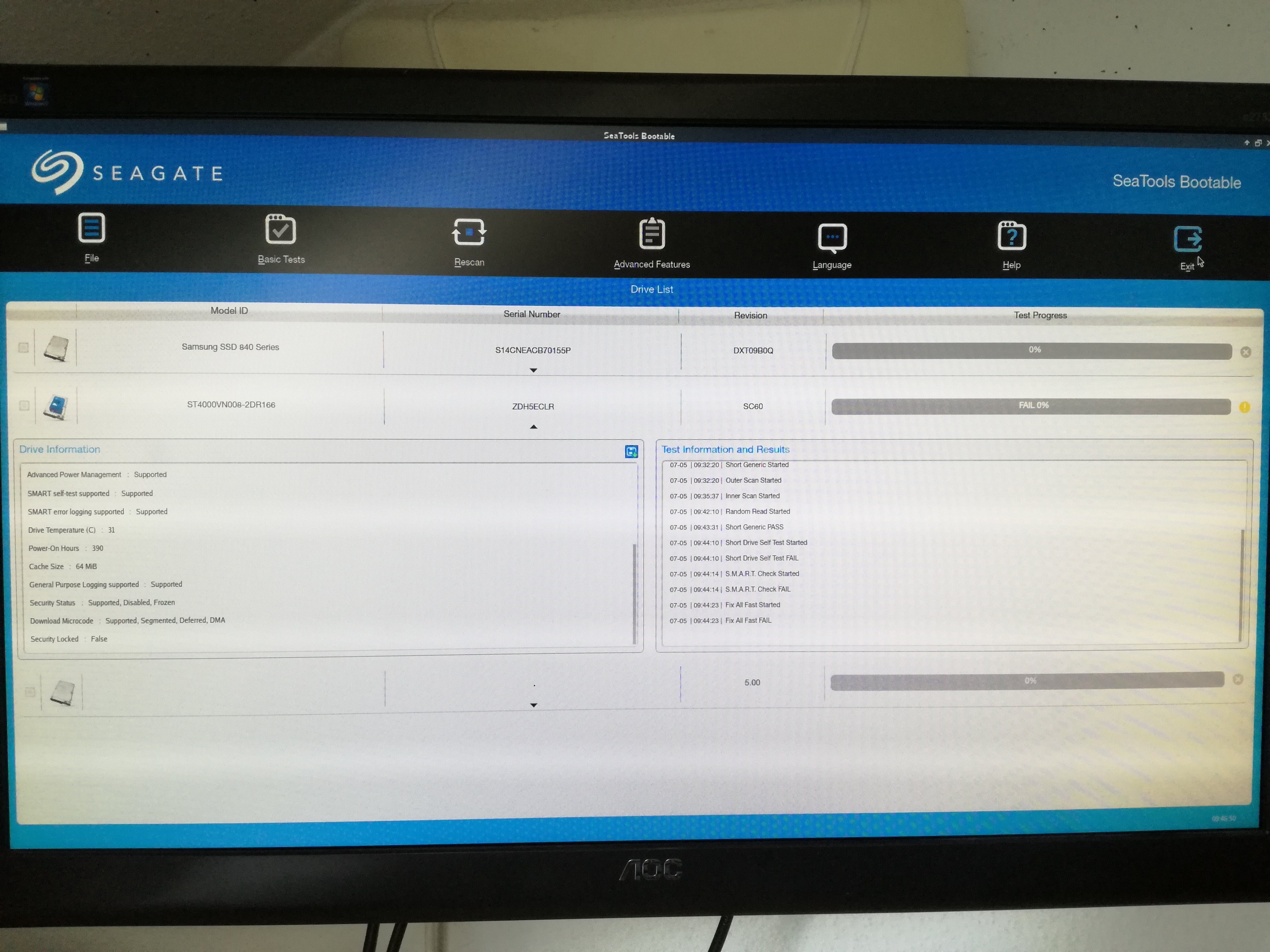

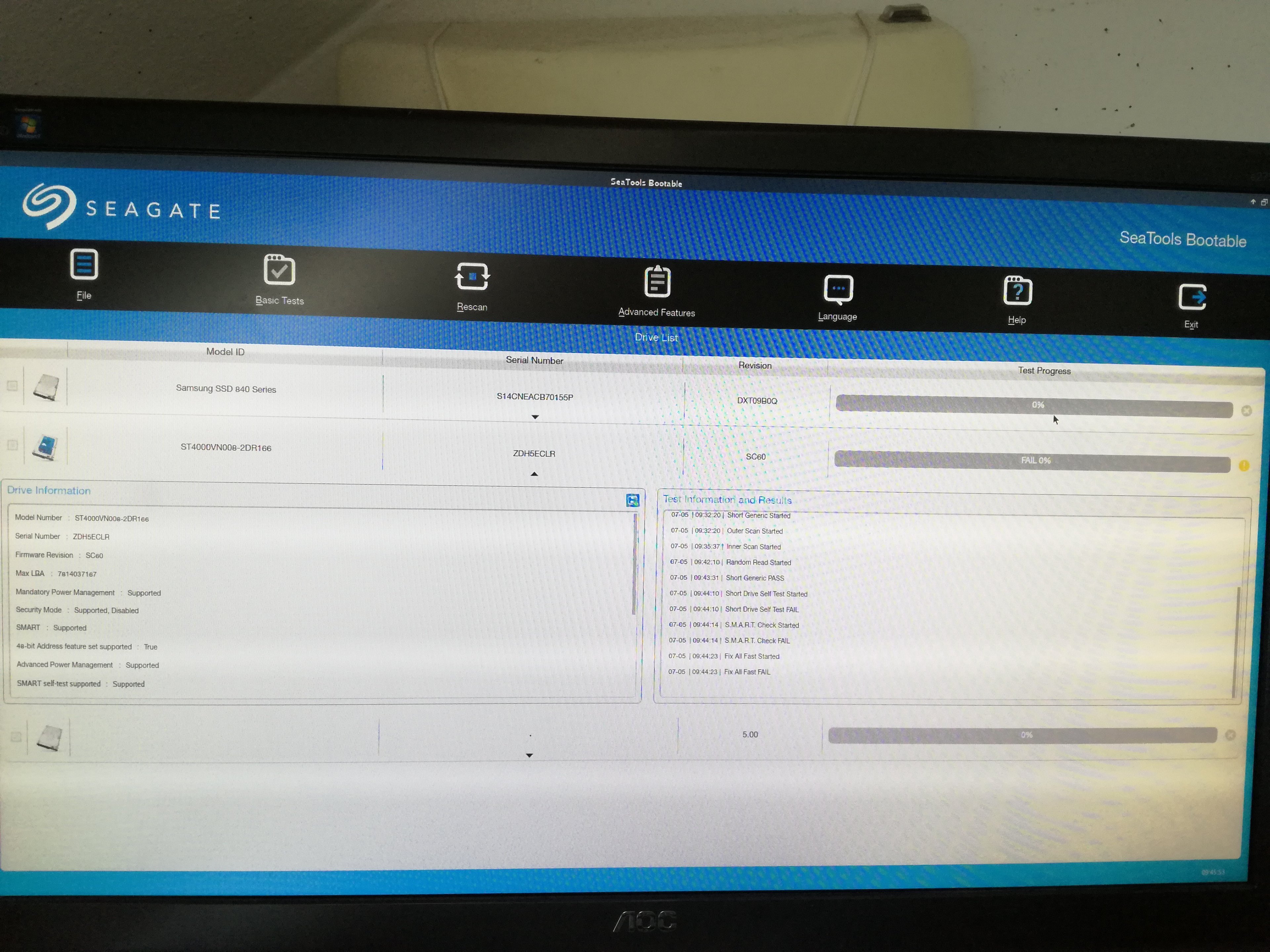

Mit Seatools bootable wird die Ironwolf dann erkannt und der "Short Generic Test" war sogar erfolgreich (auch wenn alle anderen Tests an denen ich mich versucht habe fehlgeschlagen sind.
Der Log dazu ist hier zu sehen oder im angehängten Logfile (ist glaub ich dasselbe):
Jetzt bräuchte man nur noch jemanden, der das Logfile lesen kann😅

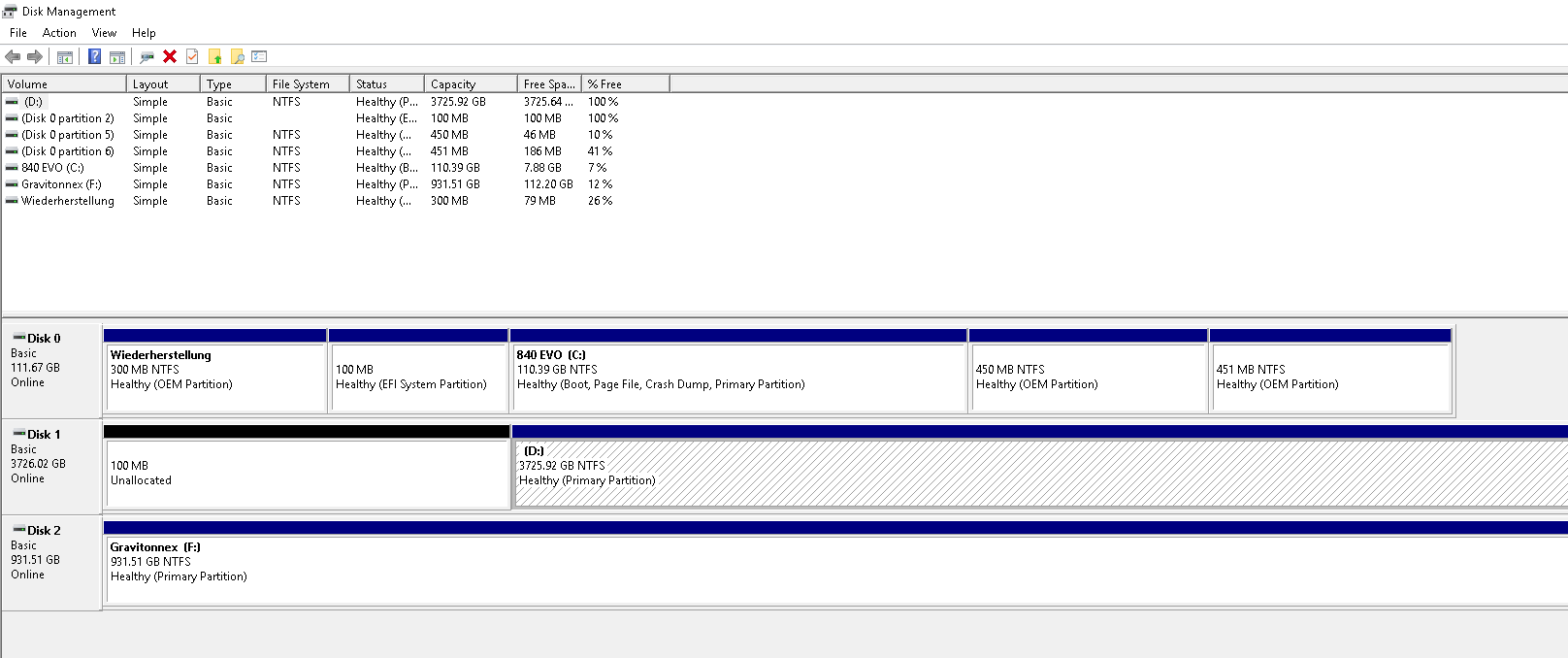

Wo siehst du das denn? Das Problem ist ja, dass die 4 TB Seagate weder in der Datenträgerverwaltung, noch via Diskpart, noch in Partition Wizard auftaucht. Oder sprichst du von der externen Toshiba?

Ich dachte, du hättest schon längst mit einem Live Linux geguckt. Partition Wizard war nicht über eine Boot-CD gestartet, sondern unter Windows installiert? (Ich boote das immer, ähnlich zu GParted.)
Jetzt müsstest du auch über die Datenträgerverwaltung alles löschen können, sie bei Bedarf zu GPT wandeln und eine große Partition erstellen.
