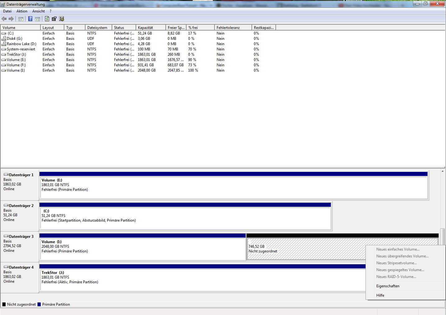

langsam bin ich ein wenig am verzweifeln. Mein Dad hat sich eine externe HDD (Intenso Memory Center 3TB USB 3.0) zugelegt, auf die Urlaubsbilder und Videos sollen. Dabei war ihm leider nicht bewust das unser TV (Samsung UE40C7700) keine 3Tb Platten erkennt.
Nun wollte ich die Platte in mehrere (2) Partitionen unterteilen.
Aber irgendwie scheitert es daran, ich kann unter Windwos nur 2Tb partitionieren, das andere Tb bleibt als "nicht zugeordnet" liegen. Wenn ich da einen rechtsklick drauf machen kann ich das auch nicht als "neues einfaches Volumen" anlegen!
Mach ich nen Fehler oder liegts an der Technik?
Grüße
André
