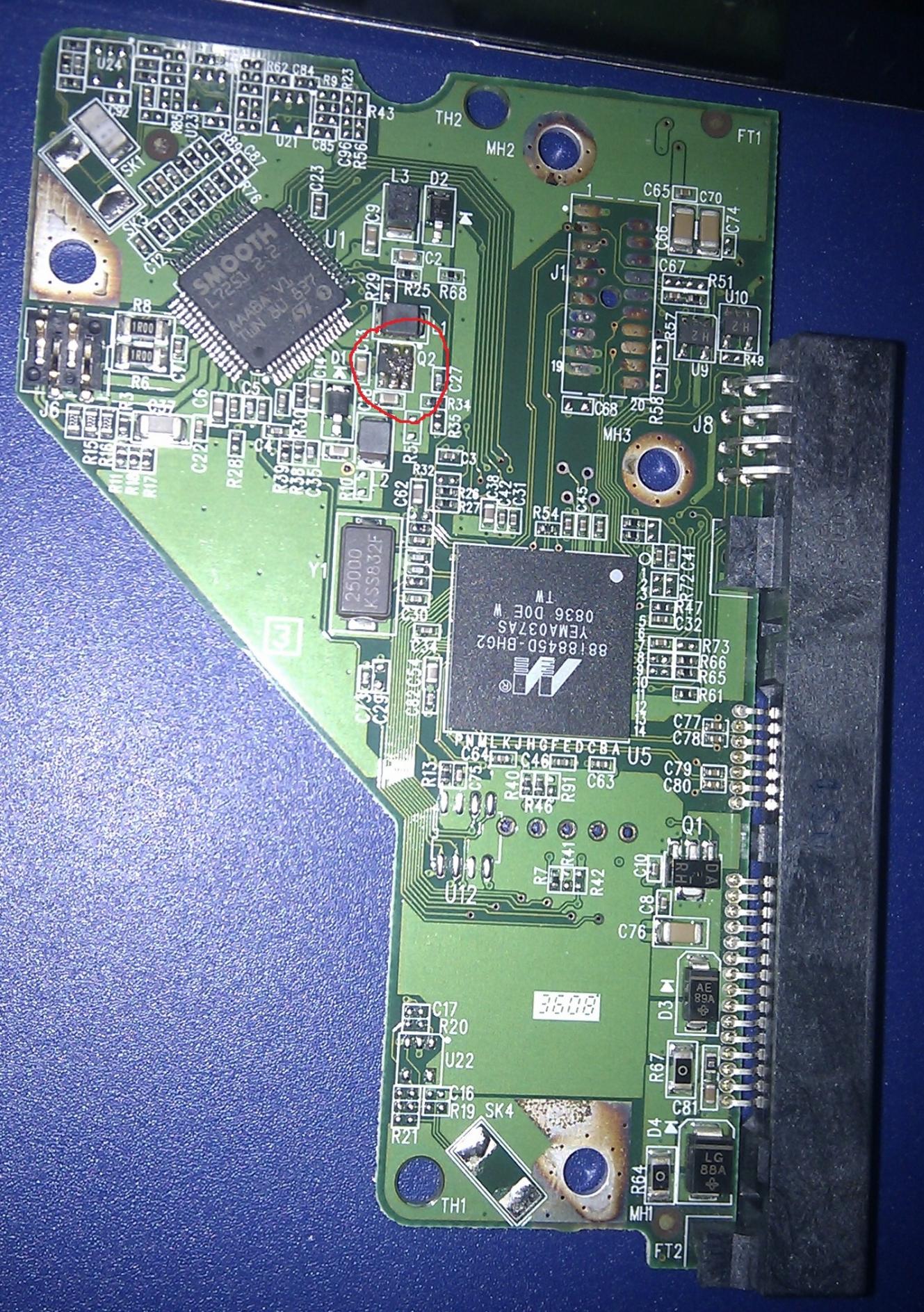

ich habe hier eine WD Caviar SE16 WD6400AAKS-00A7B0 liegen, bei der auf der Platine ein Chip durchgebrannt ist. Die Platte läuft auch noch, allerdings nur sehr kurz (, bis der Chip wieder zu heiß wird - dann schaltet sie sich ab.
Kann ich die Platine einer WD6400AAKS-xyz (klick) als Ersatz nutzen oder wird das nicht funktionieren? Bei eBay finde ich nämlich gerade keine Platine von exakt diesem Modell.

Ich habe nur Angst davor, die Daten durch den Einbau einer "falschen" Platine zu vernichten.
Mit einem Fön hab ichs auch schon probiert, das hat nicht gereicht. Zumal die Platine an der Seite zur HDD hin durchgebrannt ist.
Was schlägst du als Kühlkörper vor? Die Idee hatte ich auch schon, aber es darf ja weder Strom leiten noch großartig kondensieren..

Welches Bauteil ist durchgebrannt - ein hochauflösendes Foto wäre hilfreich.

Druckluft klappt nicht. Höchstwahrscheinlich ist es nur dieser eine Chip, da reicht Luft nicht aus.
Der Platinentausch ist bei diesem PCB eher nicht zu empfehlen: dieser macht eigentlich nur Sinn, wenn man den Flash-Chip der alten Platine auf die neue lötet - leider ist bei dieser HDD der Flash-Chip im Controller integriert und dadurch nicht tauschbar. Die HDD läuft mit diesem PCB noch zeitweise, oder? Wenn ja, dann würde ich versuchen, den defekten Transistor zu ersetzen - entweder von einer Ersatzplatine oder aber wenn du die exakte Bezeichnung findest durch ein neues Bauteil.
