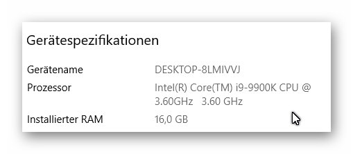

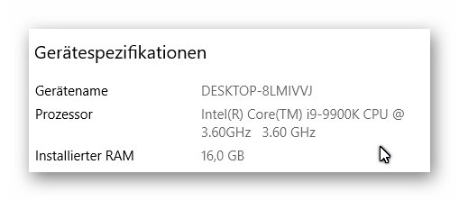

2.0_x4 erlaubt abzüglich overhead ~1600MB/s.
ich wage zu bezweifeln dass du nen 9900K auf nem H110-MB betreibst.
er könnte max nen 7700k betreiben, denn nen 9900k will ja schon: 1151 v2 (LGA) haben. was sein 1151 nicht kann. noch net mal mit nem
Bios-Update
Hallo
oder INFO steht das so.
Oder habe ich was falsch verstanden?

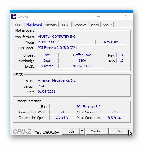

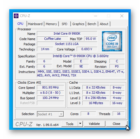

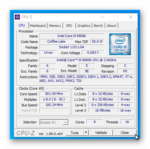

@Pitt010:
offiziell läuft der 9900K nicht auf H110. dass es für das brett ein modBIOS gibt wage ich zu bezweifeln und selbst wenn wäre die kombination grober pfusch.
lade dir bitte mal CPU-Z runter, mache screenshots von "CPU" und "Mainboard" und poste die hier.

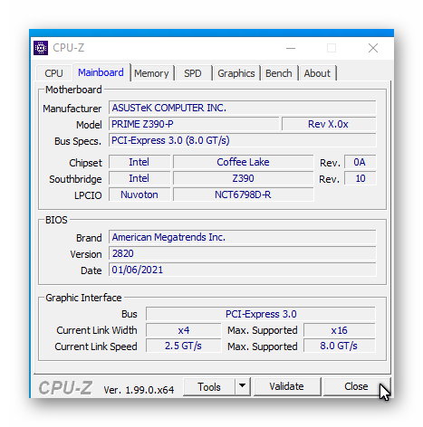

anbei die daten, Das Bios ist aktuell vom 06.2021
@Pitt010:
also ein ASUS Prime Z390-P. wie kommt man da auf H110?
das MB hat einen M.2-slot mit 3.0_x4 und einen mit 3.0_x2. ob du von ner entsprechenden SSD irgendwas merkst ist dann wieder ne andere frage.

Das Board ist ein Asus Prime Z390-P
