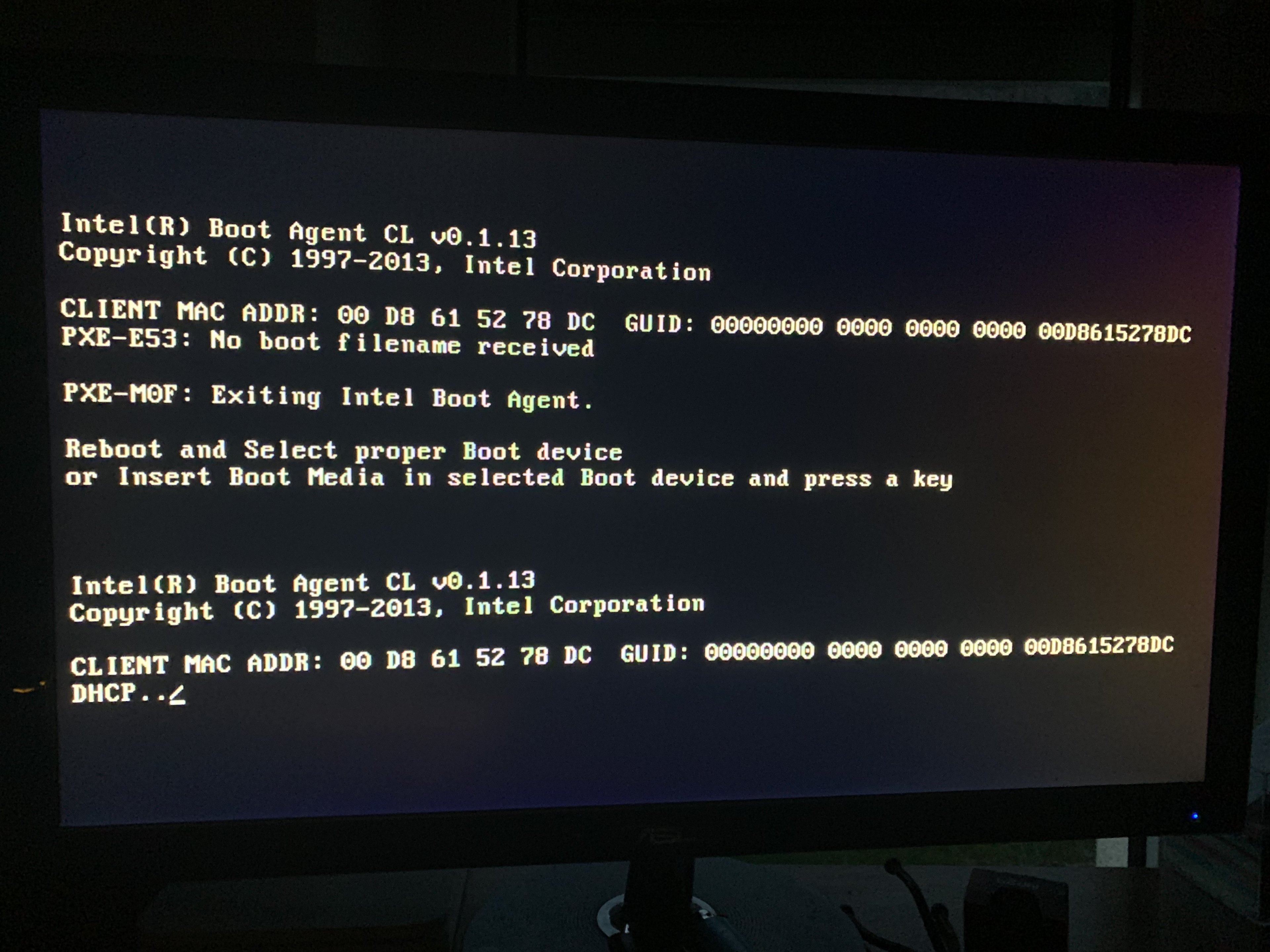

Habe jetzt wie du gesagt hast die HDD getrennt und jetzt kommt das:
Sieht aus, als wäre der Bootloader für Windows auf der anderen HDD,
aber seltsam wiedrum, da diese ja nicht wirklich erkannt wird.

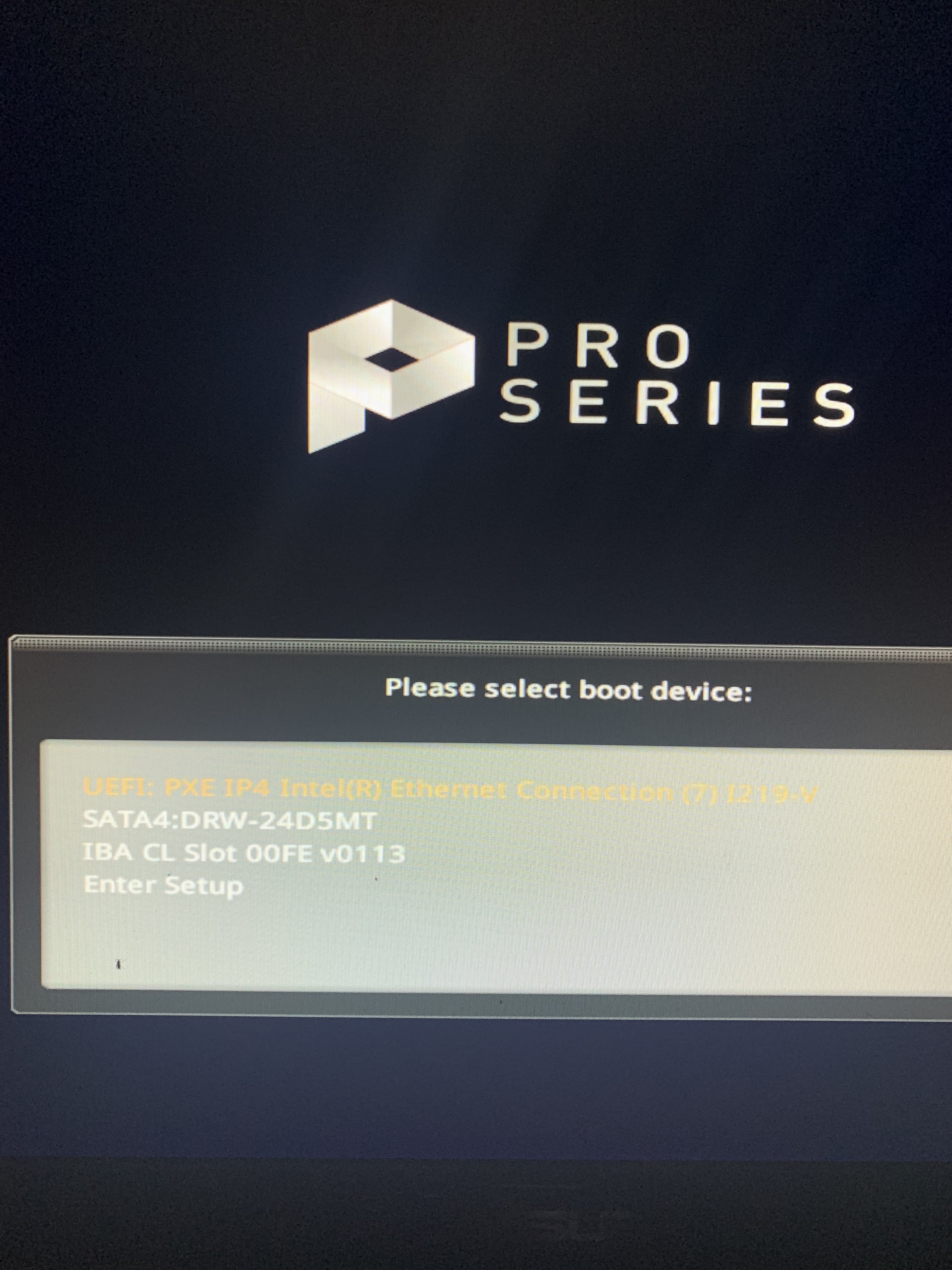

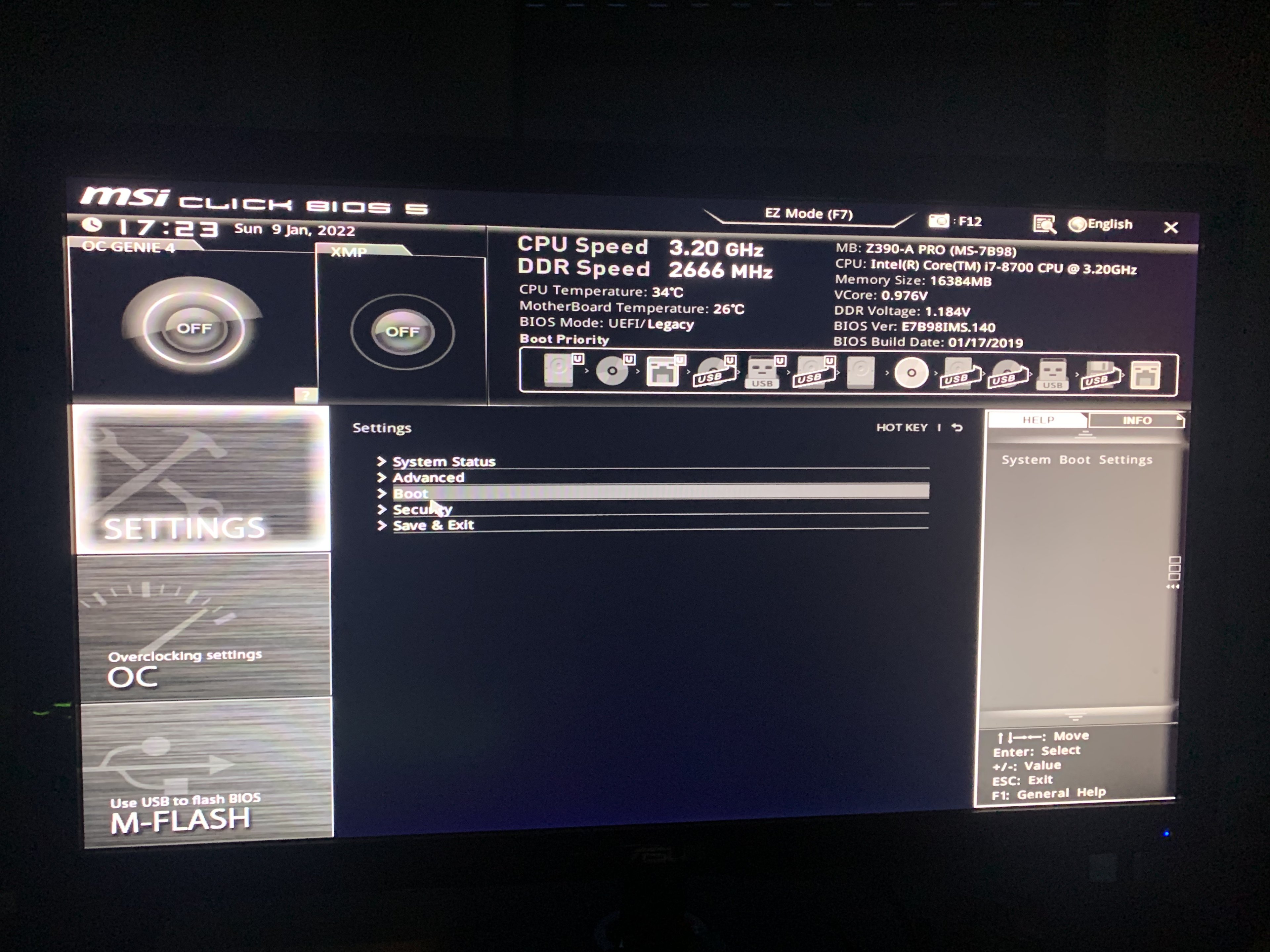

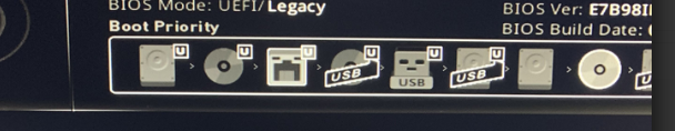

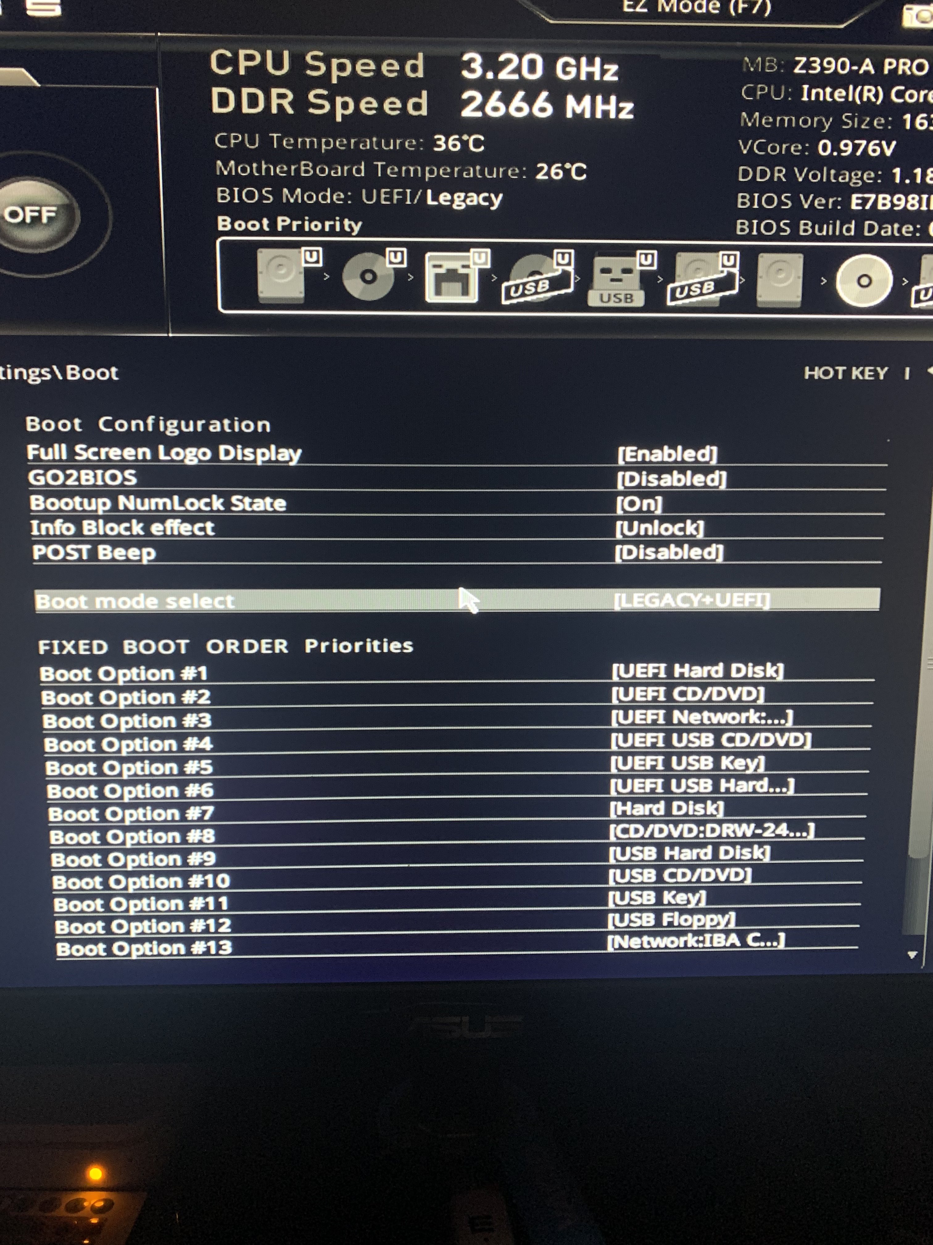

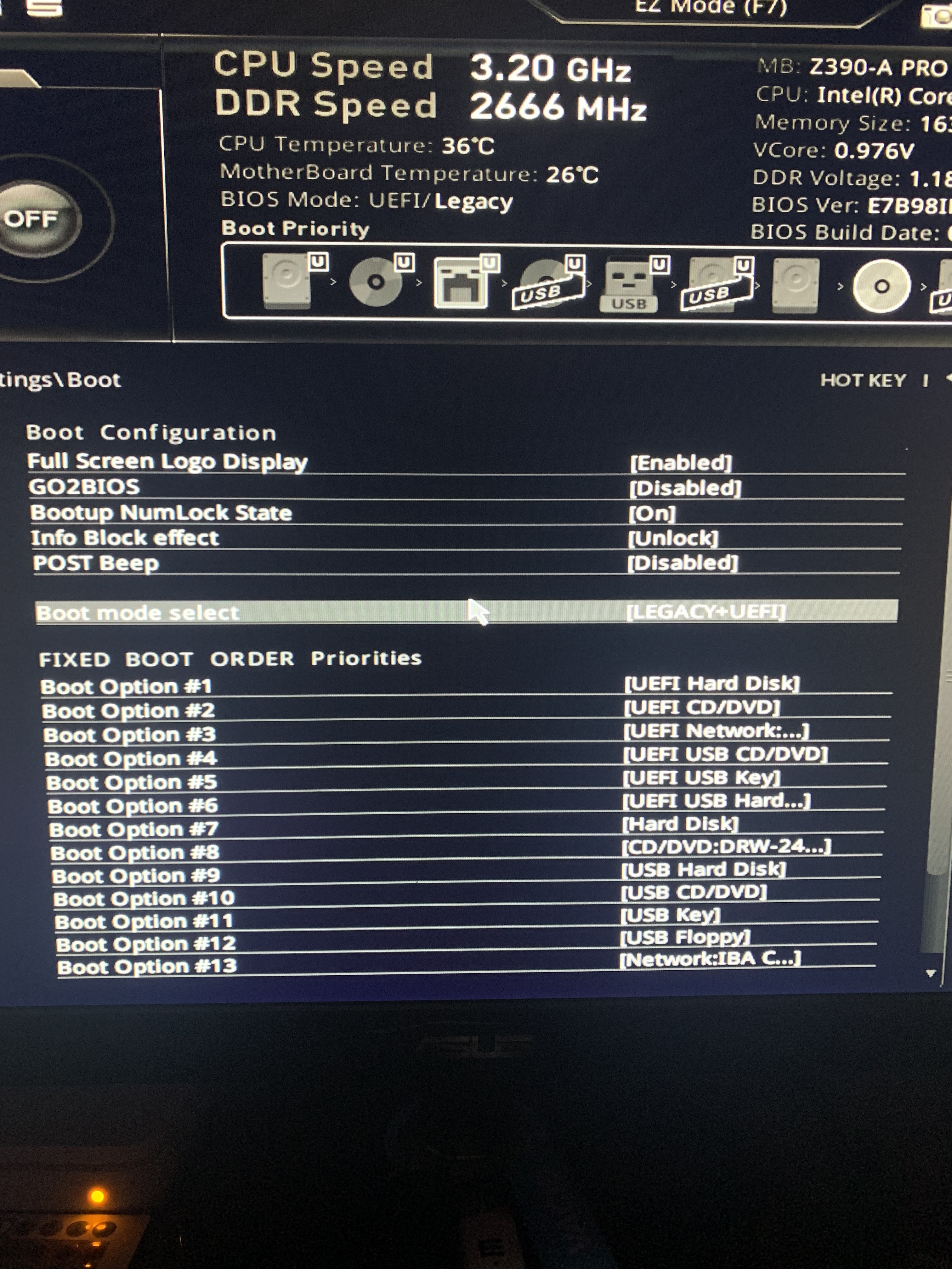

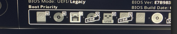

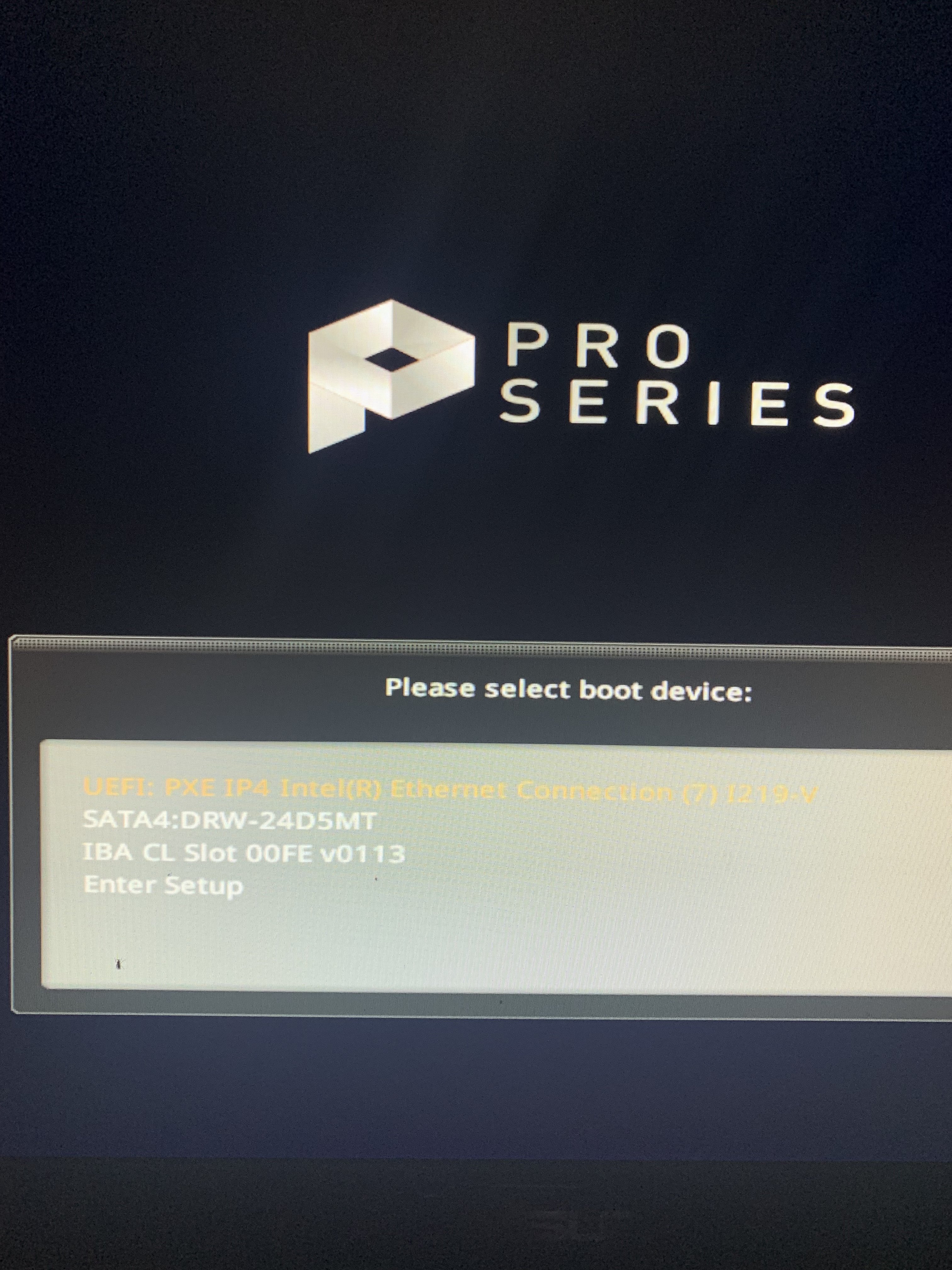

Bin ich hier richtig oder ist das falsch ?
Da bin ich jetzt etwas überfragt an dieser Stelle, kenne das Bios nicht.
Ich glaube da muss man oben noch was wählen (Bild 1) um die Auswahl zu haben von was gebootet
werden soll oder es gibt an anderer Stelle noch Optionen diesbezüglich.
Unten wird nur angezeigt, was man gerne vorne hätte zum booten aber
keine wirkliche Option von was man jetzt booten möchte oder gar keine Möglichkeit besteht.
Ich sehe jedenfalls mal keinen "Windows Boot Manager".
Hmm, mal überlegen.
Es gibt noch eine Taste, welche man beim Start des Systems nutzen kann,
um nur das Bootmenue zu öffnen. Bei mir ist das "F11", das könne evtl. weiterhelfen.
Ansonsten, schließe die HDD wieder an, so wie es vorher war und mal sehen wie es sich dann macht.
Evtl. schaut mal noch jemand hier rein bald, der dieses BIOS kennt.
Aus der Ferne ist das so etwas schwierig jetzt.

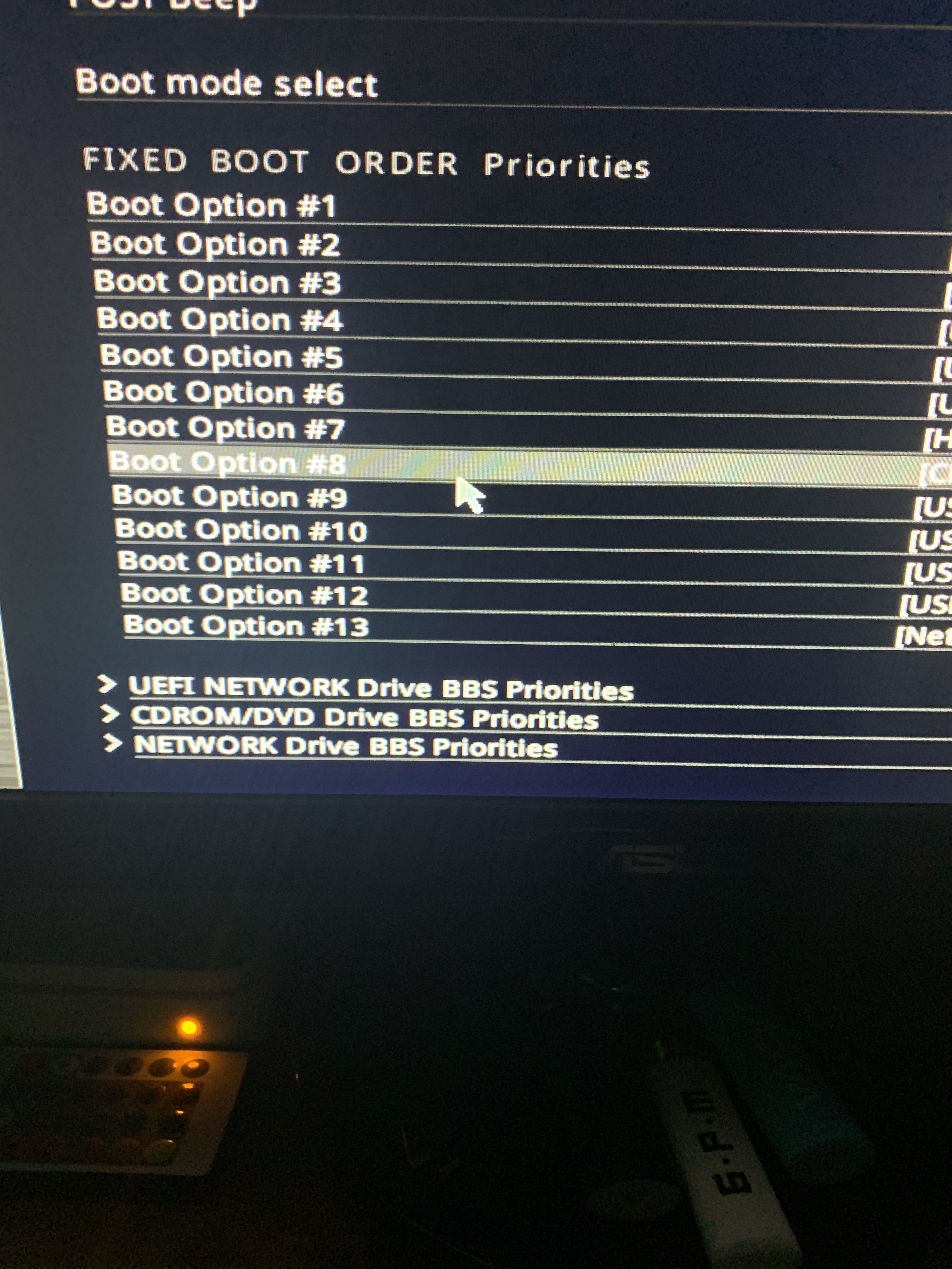

Hmm, mal überlegen.

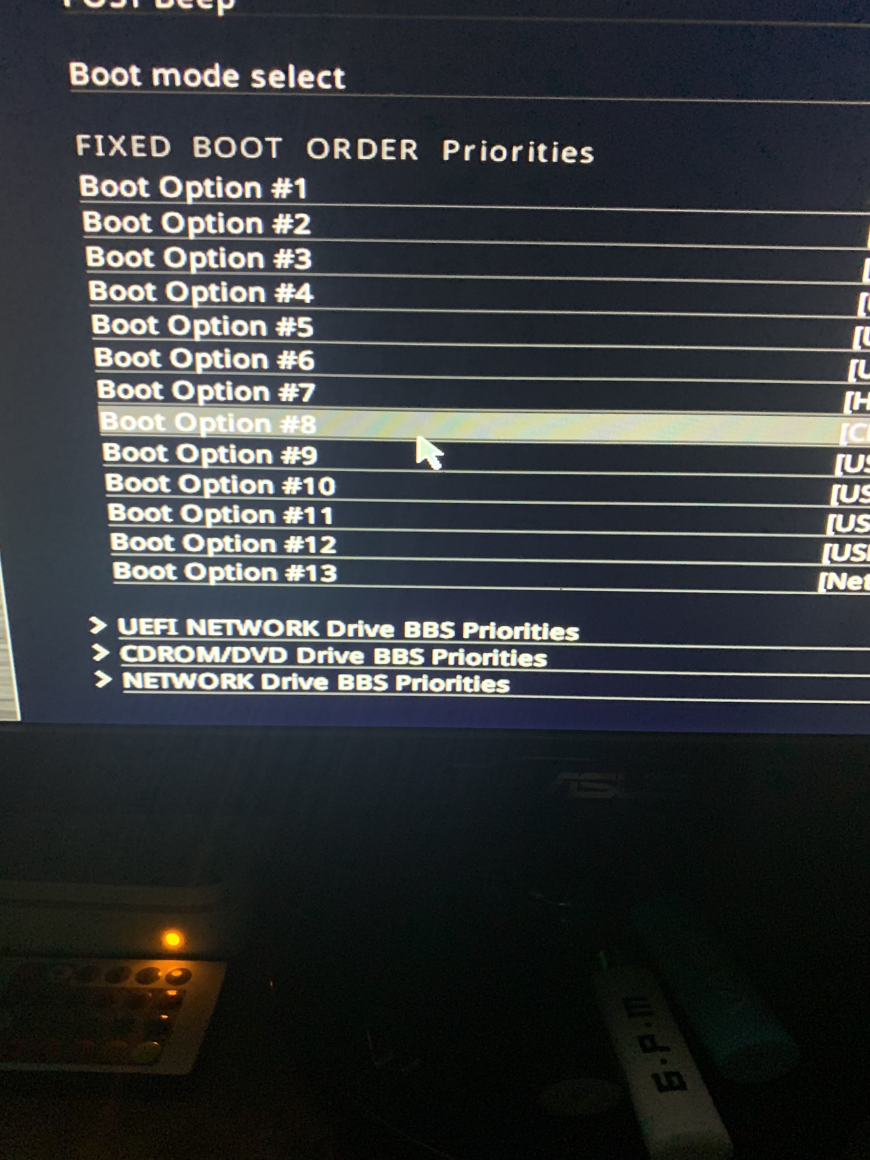

Das habe ich jetzt neu gefunden könnte das was helfen ?
Das kann nachdem ich F11 gedrückt habe.

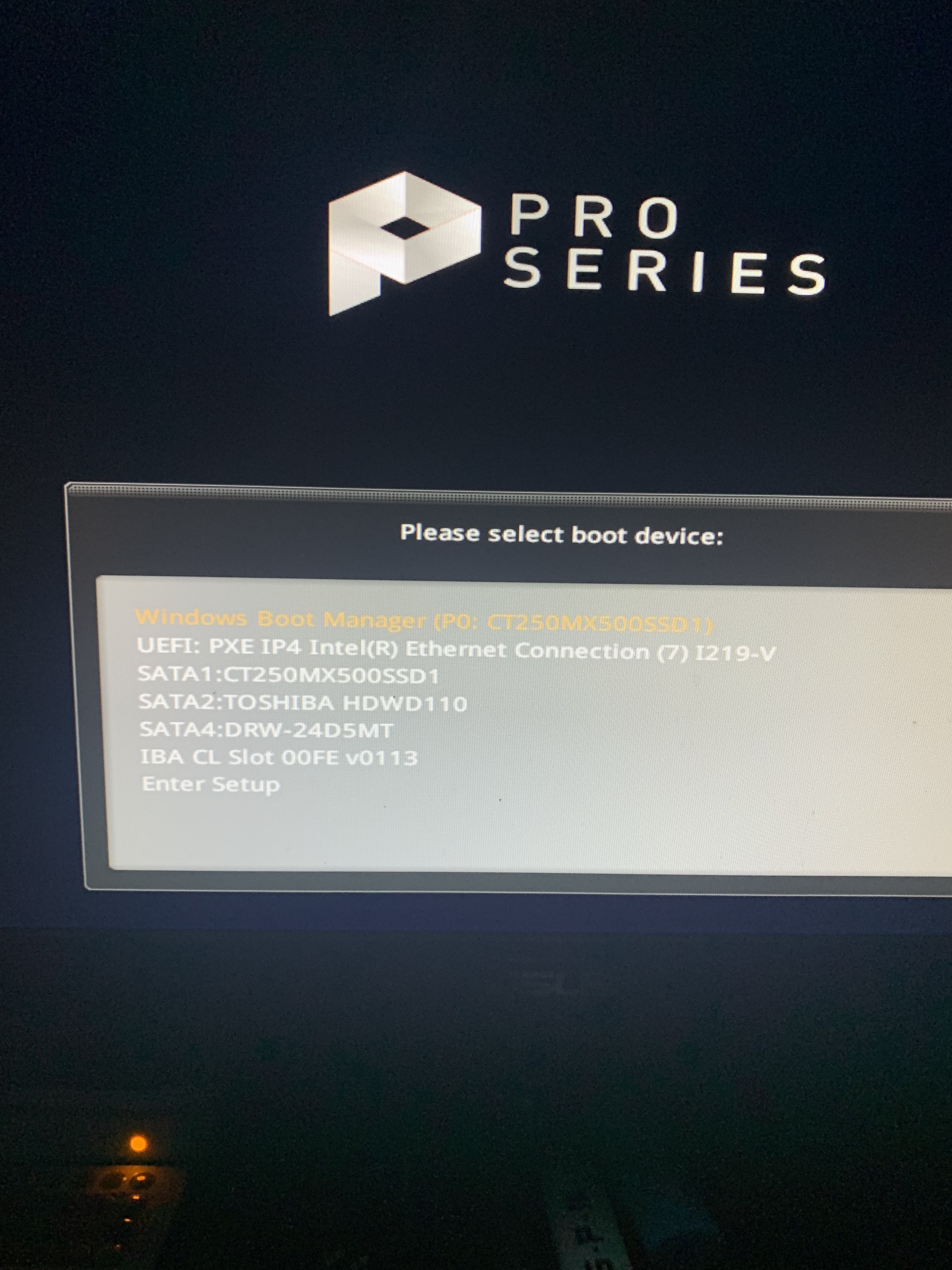

Da ist nichts zum booten, heißt, der Bootloader bzw die EFI-Systempartition müsste
auf der anderen HDD sein.
Das ist komischerweise die Problem-Platte, die mit dem blauen Fragezeichen.

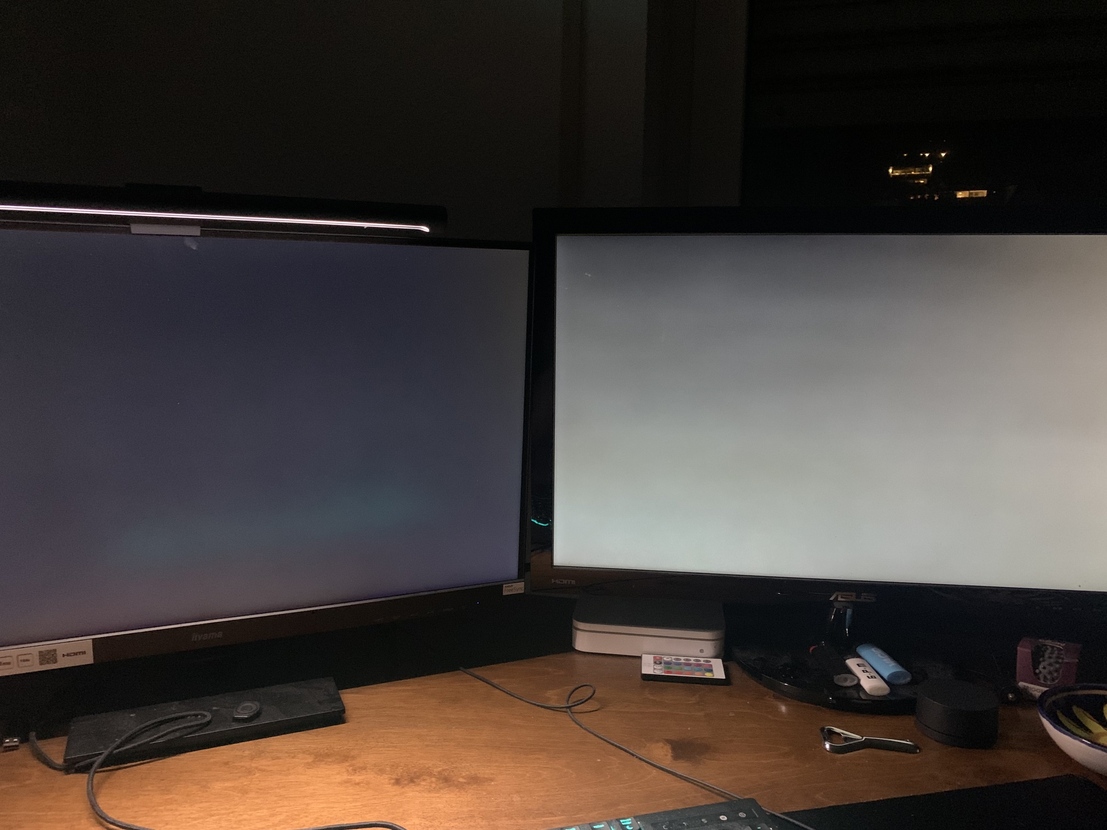

Ja und das problem ist wenn ich die HDD wieder anschließe haben ich einfach nur blackscreen.
Wieder probiert, angeschlossen wie zuvor die HDD?
Kannst du diese auch mal an einen anderen Anbschluss probieren,
einer der ersten Anschlüsse, einfach mal probieren.
Ja kann ich machen ein Moment.

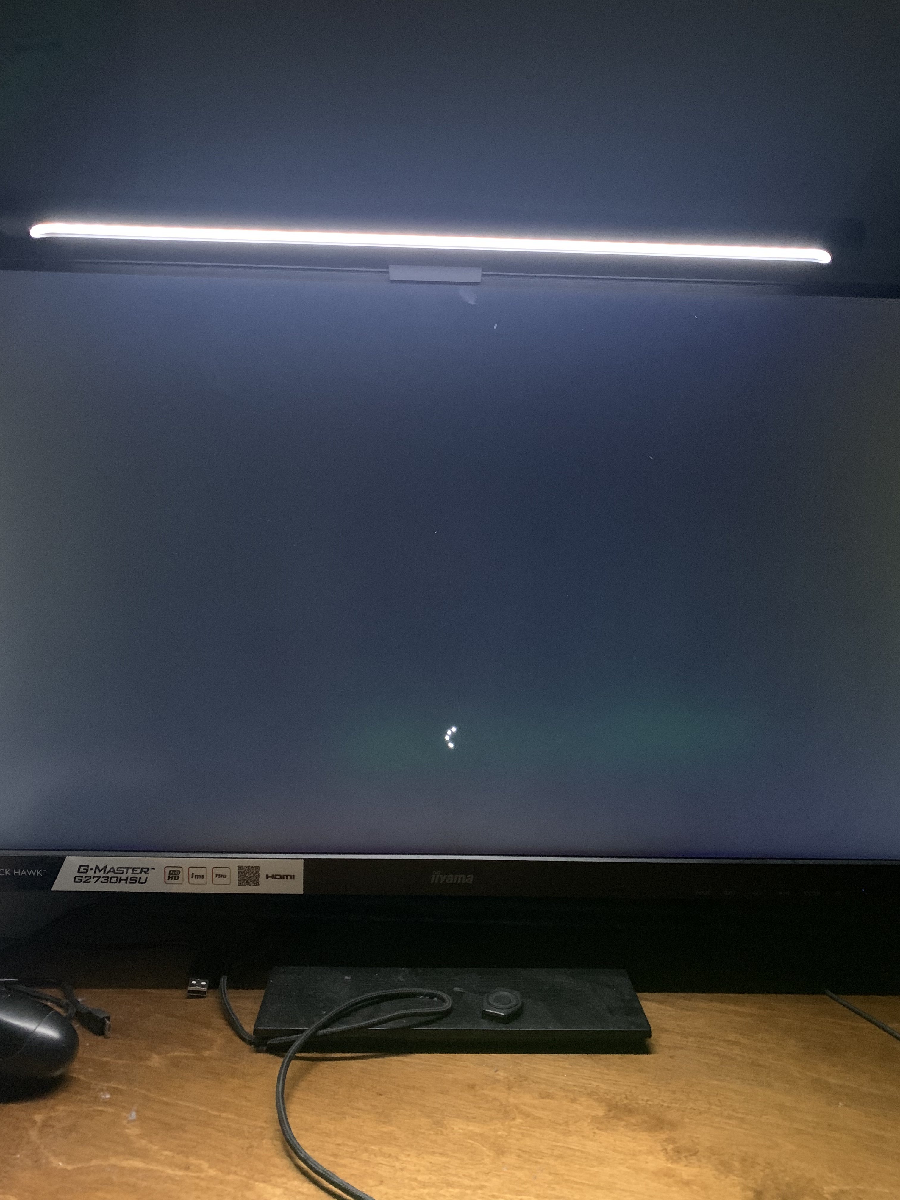

So sieht es aus wenn die HDD wieder dran ist.
Aber ich versuche nun in einen neuen Anschluss.
Ich gehe mal davon aus, dass die Crucial SSD ( mit Windows) noch angeschlossen ist (?).
Auf Bild 2 sieht man doch den "Kringel", es tut sich doch irgendwas an dieser Stelle.
Also der Bootloader bzw EFI-Systempartition scheint wohl auf der HDD zu sein.
Schau mal dann je nachdem ob du nun auch ins BIOS kommst, wenn die HDD nun angeschlossen ist
und dann mal sehen wie es an den Stellen im BIOS (Bilder) oben jetzt aussieht.
Auch nochmal es mit F11 machen und sehen was dann angezeigt wird wenn die HDD nun angeschlossen ist.

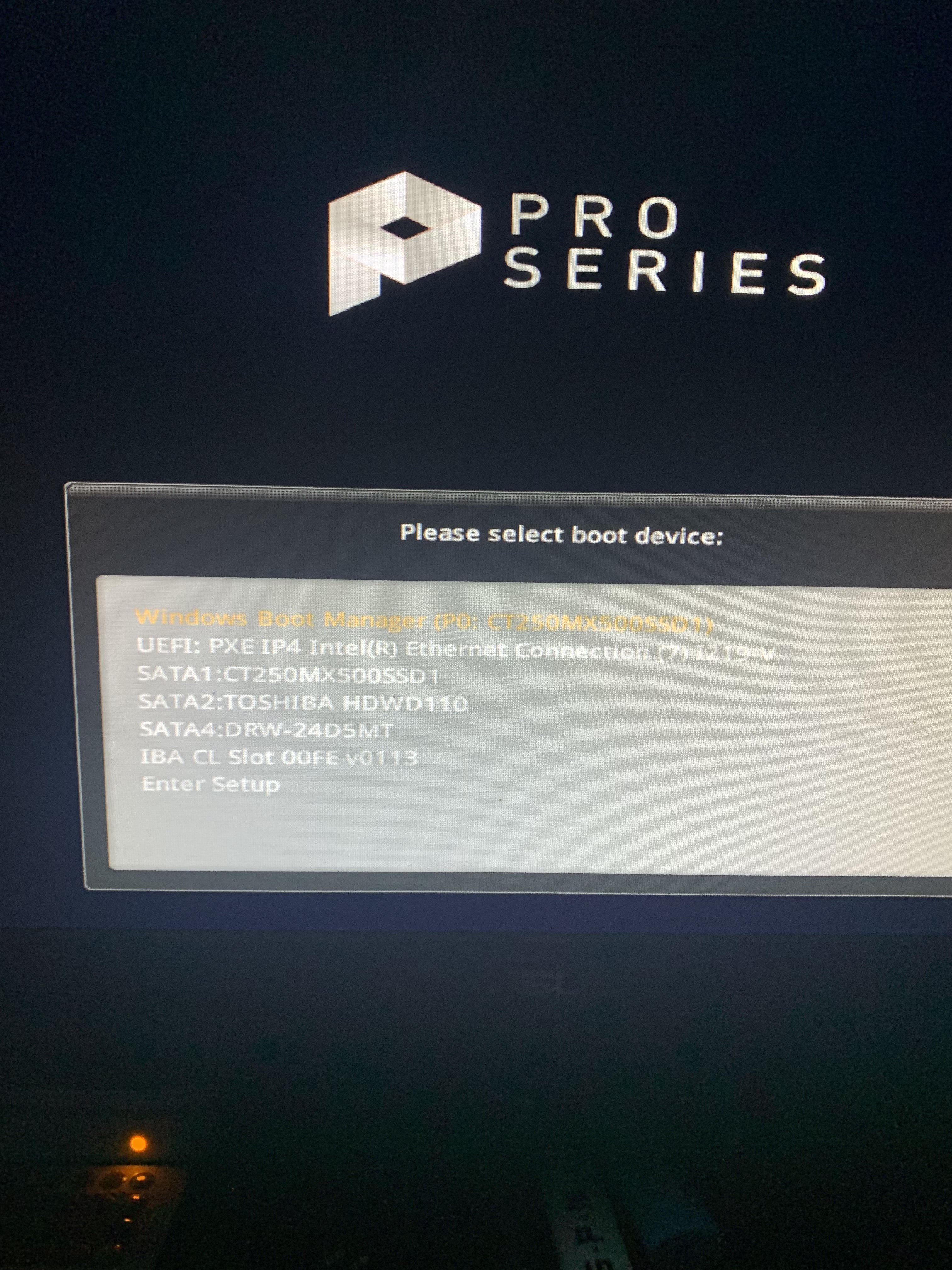

Nun sieht es so aus
Jetzt ist die Crucial SSD plötzlich auch da.
Versuch mal von den beiden SATA zu booten, der Reihe nach.
Wähle/markiere erst hier "Sata1 - die Crucial SSD" und bestätige das um zu versuchen davon zu booten.
Klappt das nicht, dann zuück zu dieser Stelle und die "Sata2 - Toshiba" wählen und versuche davon zu booten.
"Windows Boot Manager" gibt es ja keinen.
HALT
Ganz oben ist ja der "Windows Boot Manager", davon booten.
Dachte das wäre der Netzwerk-Boot, war schlecht zu sehen durch die gelbe Farbe.
HALT
Windows Boot Manager ist ganz oben. Aber mit dem ging es nicht

Sonst ich bin gerade im erweiterten Reparatur Modus kann ich ihn einfach zurücksetzten ?
Probiere das andere noch, wie oben zuvor geschrieben.
Aber der "Windows Boot Manager" sollte eigtl. booten,
der gehört hier wohl offensichtlich zu Windows Installation auf der SSD.
Sollte nur der "Windows Boot Manager" (EFI-Systempartition) auf der SSD sein
und warum auch immer Windows auf der HDD, hast du wohl ein Problem,
weil diese HDD (mit dem blauen Fragezeichen) wohl zerschossen bzw defekt ist.
