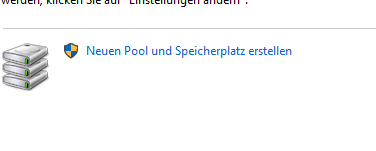

Ich habe heute ein paar performance Änderungen an meinem PC vorgenommen und kurz danach war man mein einer Datenträger nicht mehr zu finden. Nach kurzer suche habe ich ihn gefunden mit einem blauen Fragezeichen versehen (siehe screenshot).
Ich kann nicht drauf klicken und keine Eigenschaften öffnen. Unter Geräte Manager - Laufwerke habe ich den Treiber aktualisiert. Als Tipp habe ich noch gesehen das man den Datenträger Deinstallieren kann aber da habe ich irgendwie Angst vor.

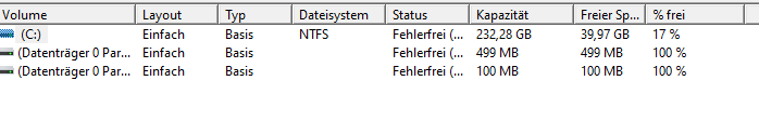

Unter Datenträgerverwaltung taucht der Datenträger nicht auf screenshot folgt.

Was ich noch gemacht habe war was glaube das Problem ausgelöst hat bin ich mir aber nicht sicher. Das ich einen neuen Speicherpool erstellen wollte.
Ich weiß es nicht mehr genau aber ich meine das danach eine Fehlermeldung kam also ich meine HDD ausgewählt habe und dann das Fragezeichen aufkam.

Ja der Speicherpool wird es sein.
Den kann man wieder auflösen.

Ja hab ich. Das Problem halt nur auf meiner SSD und da auch nur 2% wie im Video udn wenn ich jetzt auf die Einstellung gehe ist die HDD auch nicht mehr da.

Wird denn bei dir ein Speicherpool angezeigt?
So ich habe jetzt meinen PC auf den Wiederherstellungspunkt zurück gemacht und das Problem herrscht leider immer noch.
Nein. Ich habe keine Speicherpools und wollte es machen dann dann war halt dieses blaue Fragezeichen bei meiner HDD.
