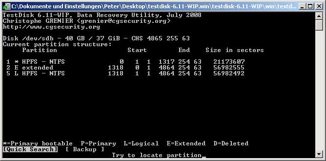

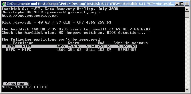

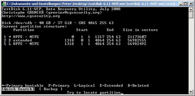

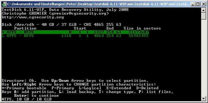

ich habe das jetzt mal gemacht.
Es wurden die beiden vorhandenen Partitionen gefunden. Allerdings sind ja durch die Formatierung die Daten nicht zu sehen.
Ich habe jetzt noch keine Deeper Search Suche gemacht.
Anbei die Fotos
Grüße
Der_Eine_2006

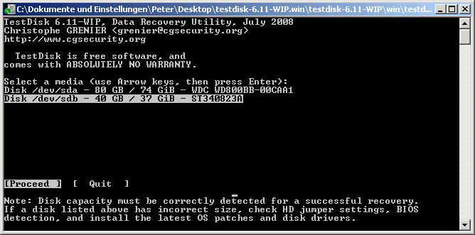

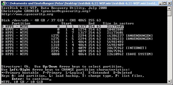

Hab jetzt mal die tiefere Suche ausgeführt.
Es wurden ne Menge Partitionen gefunden, allerdings nicht die gesuchte C-Partiton. (Von dort brauch ich die Daten)
Die Partition "Anwendungen" wird gelistet mit den Dateien. Allerdings sind dort nicht die gewünschten Dateien drauf.
Grüße

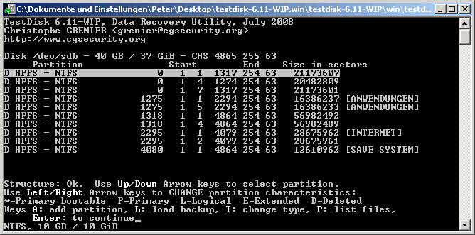

Das wichtigste hast Du jetzt nicht gemacht und ich habe es extra mit roter Schrift markiert! Im letzten Screen musst Du Zeile für Zeile durchgehen (mit den Cursortasten) und mittels p (list files) den Inhalt überprüfen!
doch hab ich gemacht. Bei den meisten kommt, dass das Filesystem nicht gelesen werden kann.
Nur bei einer kann man sich die Daten angucken und das ist die falsche :D
Grüße
Dann werden Dir nur, wie schon beschrieben nur Datenrettungstools helfen können, Du kannst es zunächst mit Freeware probieren, wirst aber sicher feststellen, dass mächtigere Tools wie der Restorer2000 nötig sein werden. Hier kannst Du mit der Demo probieren und bereits Dateien bis 128kB wieder herstellen. Du musst dabei die Disk scannen und nicht evtl. gefundene Partitionen!
