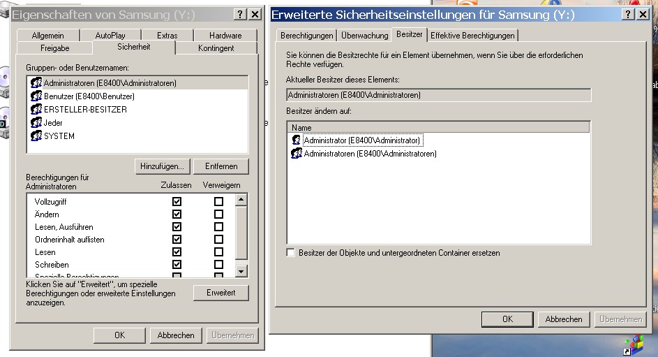

Hast mal unter erweitert "Besitz auf alle Unterordner" übernommen ?

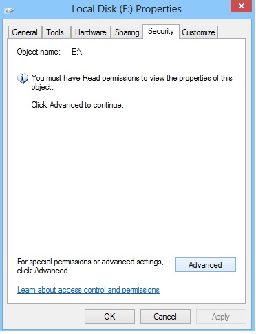

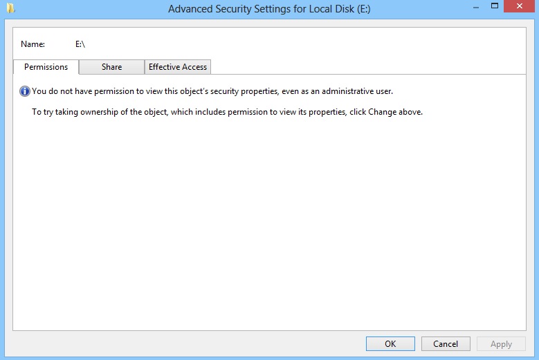

jap, wenn ich das mache und auf apply drücke fängt er an alle rechte zu ändern, sagt aber dann direkt "zugriff auf die festplatte verweigert", übernimmt die einstellungen aber dennoch.....dann nach ner zeit steht unter security jetzt wieder: you do not have permission to view this object's security properties, even as an administrative user. To try taking ownership.....click Change above". Jetzt kann ich aber auch nicht mehr auf "change" drücken, was eben noch ging. Der Change Button is einfach nicht mehr vorhanden. (Siehe Bilder)
Btw. das Diagnostik Tool von WD sagt alles is in Butter mit der Platte.....
Sieht den Bildern nach nach einem Berechtigungsproblem aus.

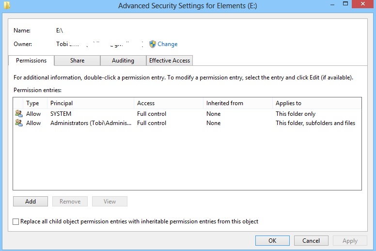

EDIT: Nun schauts bei den Rechten auf einmal, ohne dass ich was gemacht hätte, so aus (s. Bild)

EDIT 3: Keine Ahnung warum, aber jetzt funktionierts wieder :-) Hoffen wir es bleibt so, trotzdem danke für deine Hilfe.
