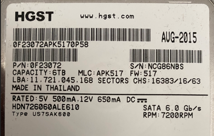

Ich habe eine HGST Festplatte mit 6TB, diese war jahrelang in einem Vu+ Duo2 Satreceiver mit Linux Betriebssystem verbaut.
Es sind drei Partitionen vorhanden:
~120MB ext2
~1GB ext3
~5,7TB ext3
Es mehrten sich in letzter Zeit Freezes, aber nur mit installierter HDD. Also habe ich diese in ein externes HDD Gehäuse mit USB eingebaut und wollte mit Parted Magic die Platte auf Fehler untersuchen. Leider kein Zugriff mehr möglich und auch keine Smart Werte auslesbar.

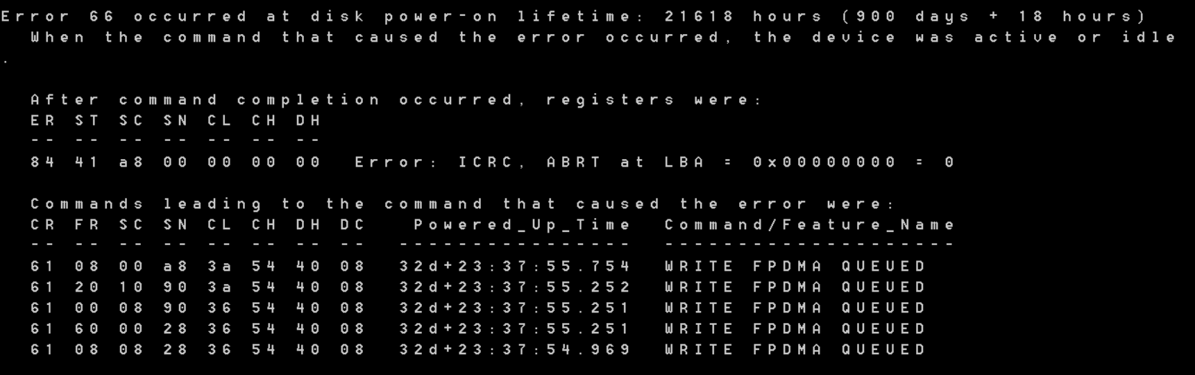

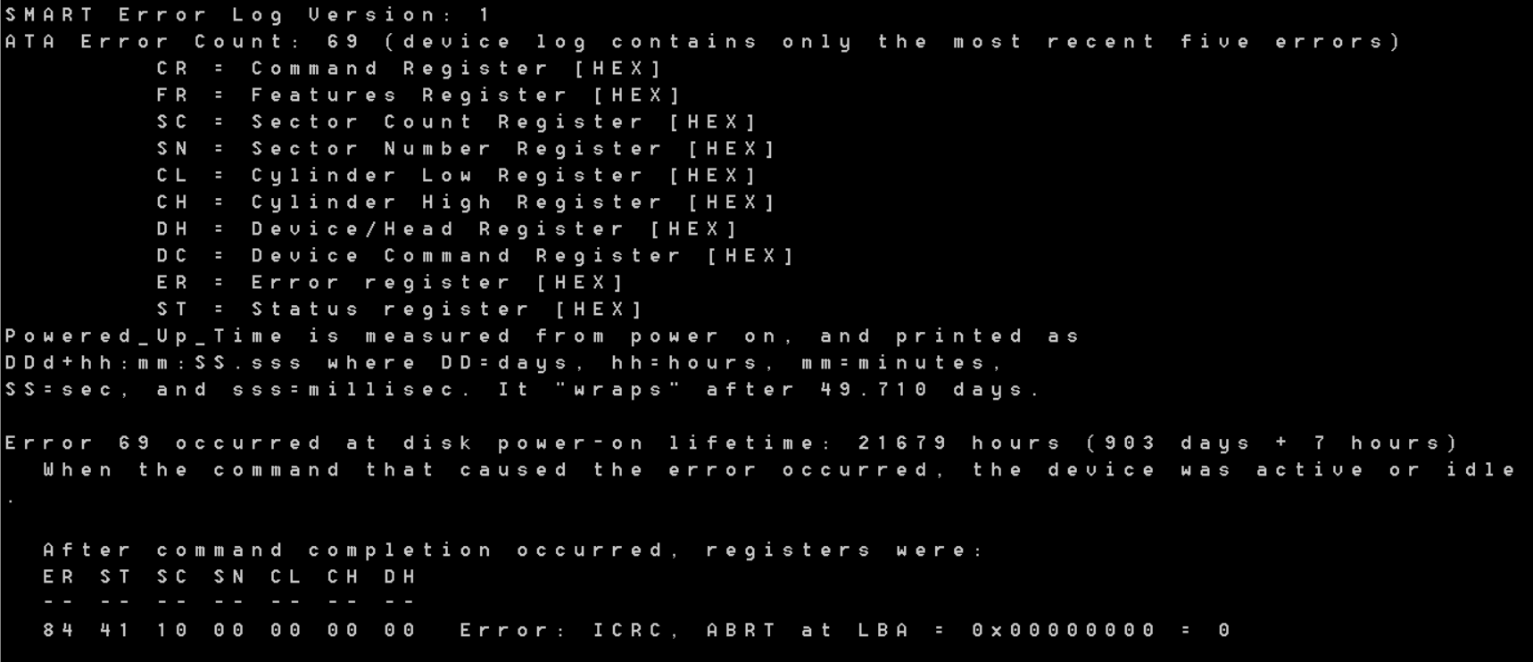

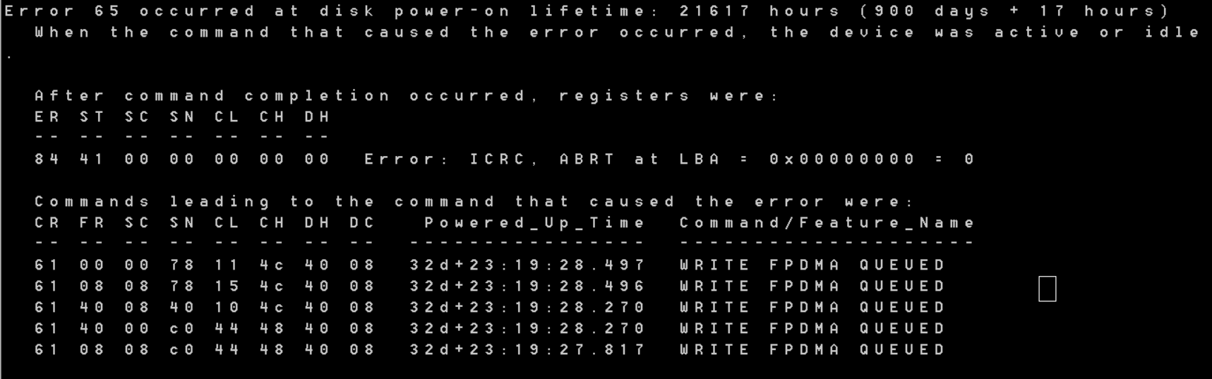

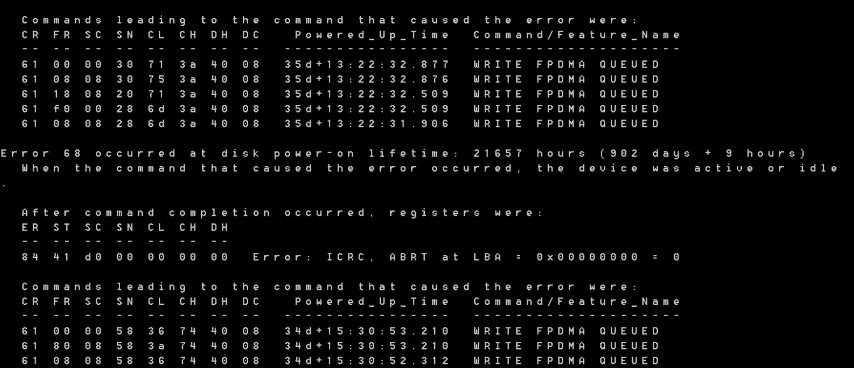

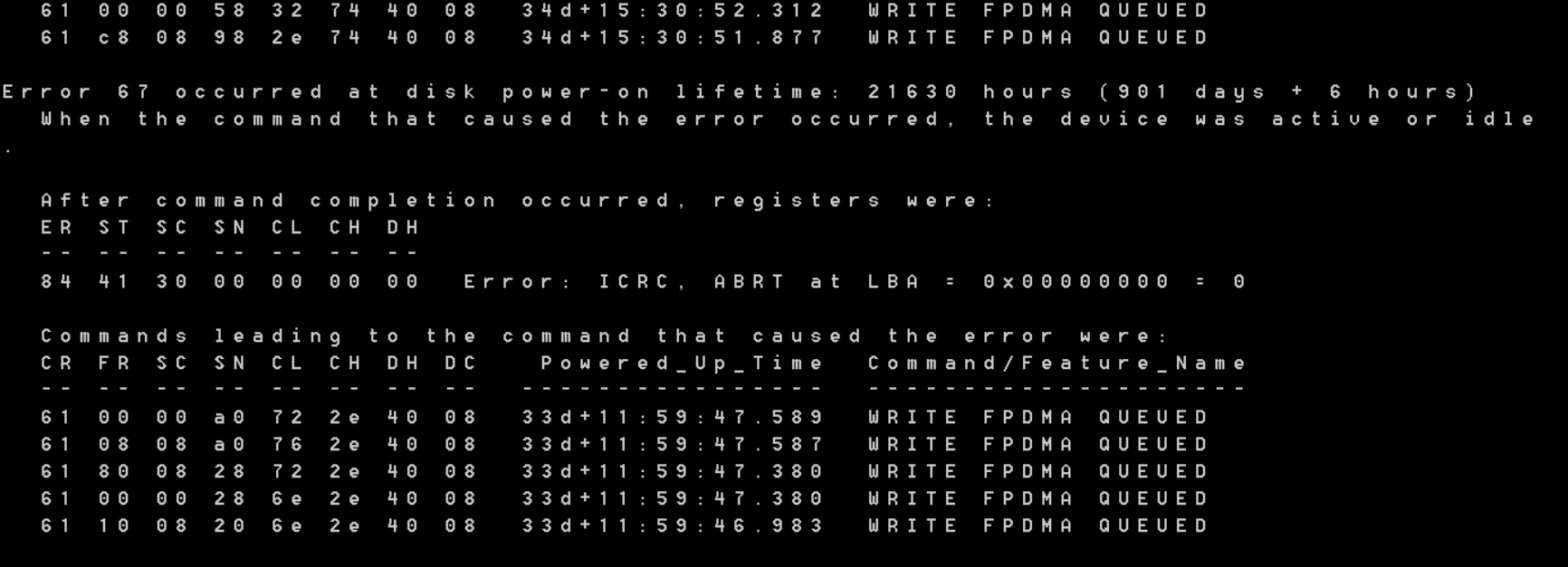

Also per Telnet mit dem Befehl
smartctl -a /dev/sda
die Smartwerte ausgelesen. Leider sagen mir die Werte nicht wirklich was.
Wenn ich das richtig interpretiere, sind das alte Fehler, weil die HDD 52160 Stunden auf der Uhr hat und der letzte Fehler bei 21679 Stunden erschien, richtig? Die integrierte Festplattendiagnose des Receivers brach nach über einer Stunde mit einer Fehlermeldung ab, weil der RAM volllief. Das ist anscheinend bei so großen Festplatten normal, aber es könnten auch Fehler auf der Platte sein. Wie kann ich die Festplatte per Konsolenbefehl auf Fehler prüfen und reparieren?
Vielen Dank schonmal im Voraus!
Eine defekte HDD kannst Du nicht reparieren. Ausbauen, mal an einen Rechner anschließen und die SMART Werte checken. Und dann, vermutlich entsorgen und neue einbauen.
