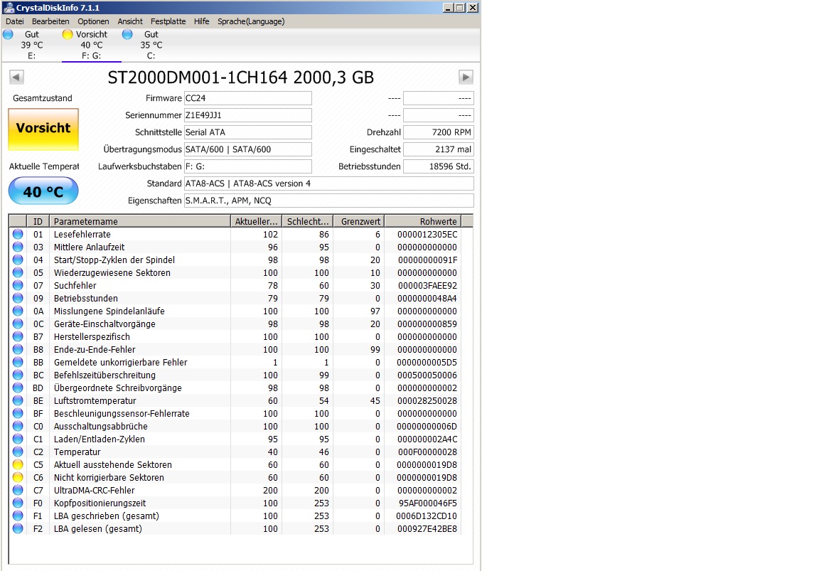

ich konnte jetzt auch mal crystaldisk auf die Platte ansetzen und es gibt nen gelbes "Vorsicht" schildchen.
ich hoffe das sind alle attribute, hab das fentser ganz nach unten gezogen bis nichtsmehr kam.
Sollte da nochetwas fehlen, sagt es mir, dann schaue ich das ich das auch noch besorge.

Da gibt es viele schwebende Sektoren, die Platte sollte zeitnahe ersetzt werden und es könnte ein Problem mit dem SATA Datenkabel geben, schau ob der Rohwert vom Attribut C7 steigt, wenn ja prüfe ob das Datenkabel an beiden Seiten fest sitzt und tausche es wenn dies der Fall ist.

Habe jetzt auch nochmal Crystaldisk aufgemacht und komischerweise ist das Schildchen oben von gelb "vorsichtig" auf grau "unbekannt" geswitched.
Ich geh mal davon aus das es weiter mit der Platte bergab geht bzw das, wie vorher schon ein paar mal, sie kruz wieder vor dem aussteigen ist.

Beobachte den Rohwert vom Attribut C7, wenn der sich ändert gibt es aktuell ein Problem mit dem Kabel und sonst nicht. Wenn Du einfach so das SATA Datenkabel tauscht, kann es womöglich unnötig gewesen sein und im schlimmsten Fall tauscht Du ein heiles gegen ein defektes Kabel.

Bei so vielen schwebenden Sektoren ist es kein Wunder das nicht alle Dateien noch gelesen werden können. Statt Daten zu retten sollte man sie daher lieber regelmäßig sichern, also ein Backup davon auf einer anderen Platte anlegen.
Das könnte auf einen akuten Fehler mit dem Datenkabel hindeuten.

Das stimmt so nicht, alle über SATA übertragenen Pakete (FIS genannt) werden mit einer CRC32 gesichert und wenn die Übertragung fehlerhaft war, muss sie wiederholt werden, was dann zum Ansteigen des Rohwertes vom Attribut C7 führt. Dies führt zu Verzögerungen und wenn zu viele Wiederholungen nötig sind, zu Verbindungsabbrüchen und damit ggf. dem Nichterkennen / Verschwinden der Platte.
Okay, danke für die Tips.
Also, sollte das Kabel einen Fehler haben müsste sich der Rohwert von Attribut C7 verändern?
Ständig bzw ständig "bergauf"?
Ich habe jetzt gerade den Rechner wieder angemacht und das Bildchen ist wieder bei gelb "vorsicht" und der Rohwert von C7 ist immernoch wie auf meinem Screenshot bei 000000000002 , da hat sich zwischen den beiden starts scheinbar nichts verändert.
Sollte ich versuchen etwas auf die fehlerhafte Partition zu schreiben und kucken ob dann der Rohwert steigt?
Oder sollte der Wert, wenn das Kabel defekt ist, von alleine steigen ohne das ich etwas tun muss?
Für mich hat es den anschein das dieses plötzliche nichtmehr erkennen der Platte dann auftritt wenn ich versuche etwas auf ihr (bzw in den Fehlerhaften bereichen) zu machen.
Bspw etwas kopiere bzw schreibe.
Ansonsten läuft die Festplatte relativ ruhig.
Das kann sich natürlich ändern, weswegen ich mich jetzt auch um ersatz gekümmert habe, sobald der da ist, wird die Platte ausgetauscht.
Ansonsten, wenn ein kaputtes Kabel die Festplatte nicht kaputt macht, werde ich eventuell mal die beiden Kabel meiner Festplatten tauschen und schauen ob sich etwas am wert ändert oder ob alles gleich bleibt.
Danke aufjedenfall für die Hilfe.
Genau.
Dann scheint es nicht am Kabel zu liegen.
Es sollte natürlich schon Datenübertragungen stattfinden damit ggf. Übertragungfehler auftreten, aber dies hängt halt vom Kabel ab und davon wie defekt es ist.
Das auch, denn wenn ein Sektor nicht erfolgreich gelesen werden kann, dann wird der Controller es eine Weile doch noch versuchen und meist liegt der Timeout bei solchen Desktopplatten bei 14s. Sind dann mehrere Sektoren betroffen, kann dies zu sehr lange Wartezeiten führen, schlimmstenfalls länger und ggf. greift dann ein Timeout und die HDD verschwindet.
Ein kaputtes Kabel macht zusätzliche Probleme beim Zugriff auf eine HDD, zumal eine mit schwebenden Sektoren sowieso schon Probleme macht. Da der Rohwert vom Attribut C7 aber nicht gestiegen ist, wäre ein Austausch des SATA Datenkabels keine Hilfe, denn mit den schwebenden Sektoren hat es nichts zu tun.
Alles klaro, danke für die aufklärung.
Ich hab jetzt mal ne kleine Datei genommen und die einmal auf die eine Partition und einmal auf die andere (auf der die Fehler zu sein scheinen) kopiert und der Wert bei C7 ist nicht gestiegen(ist immernoch bei 000000000002 wie beim anschalten des Pcs bzw wie gestern).
Es scheint also nicht am Kabel zu liegen (bzw nicht auch).
Dann bleibt jetzt nur noch auf die neue Platte zu warten und die alte dann auszutauschen.
