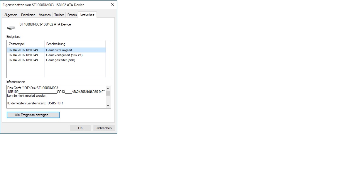

Hallo liebe ComputerBase Community,
ich habe ein Problem mit meiner neuen 1 TB Festplatte habe sie schon angeschlossen sie dreht auch heißt sie funktioniert einwandfrei.

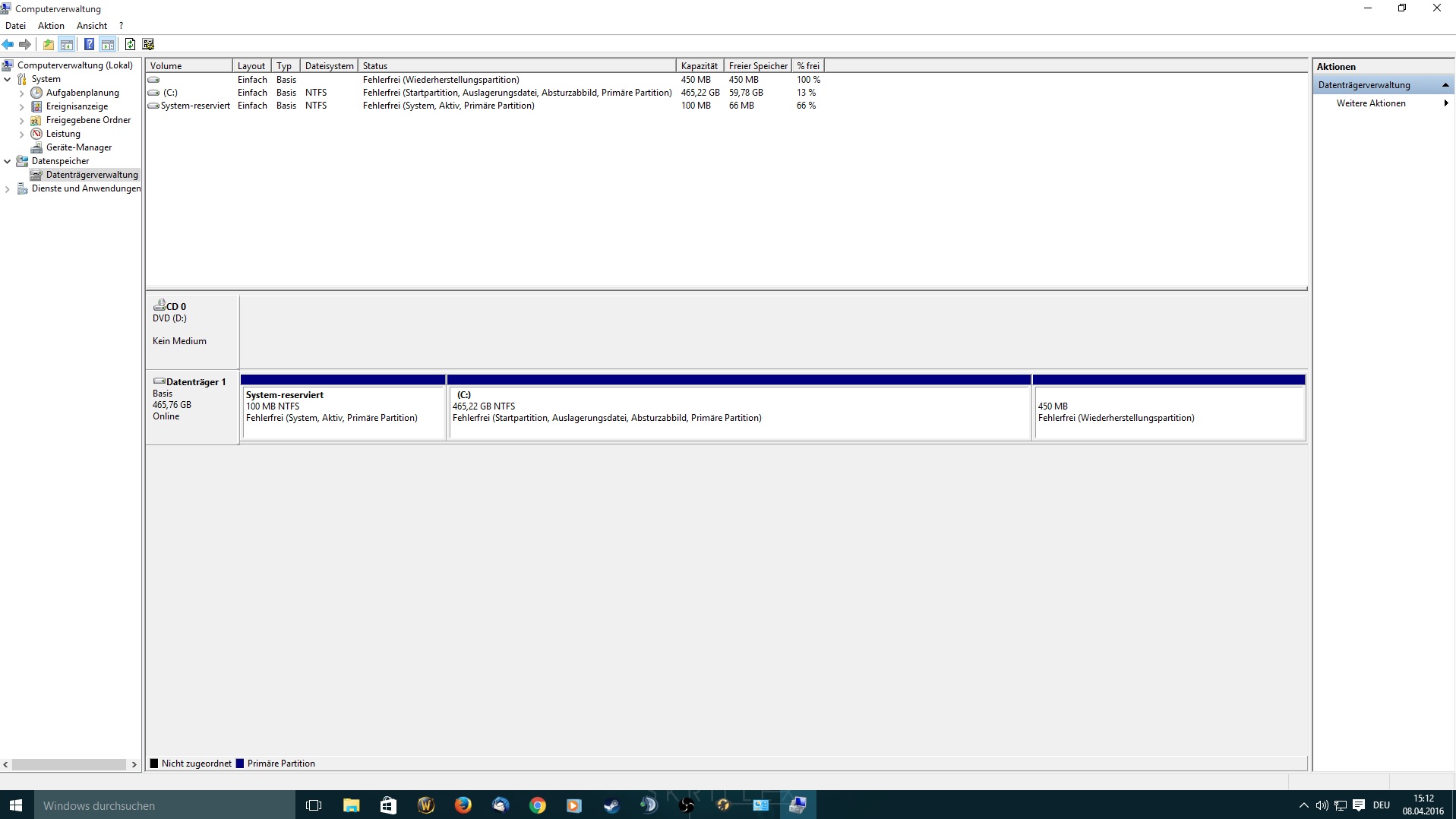

Aber sie wird mir nur im Gerätemanager angezeigt wenn ich nun in der Datenträgerverwaltung nachsehe, sehe ich dort nur meine Haupt-HDD.
Wenn ich aber dort in den Eigenschaften der Festplatte nachschaue steht dort das sie nicht migriert ist.
Wie ich sie migriere weis ich nicht.:freak:
Im Bios wird sie ebenfalls ohne Probleme erkannt.:(
Vielen Dank schonmal im Vorraus. :)

ja ist sie aber ich kann sie wie gesagt nicht in der Datenträgerverwaltung wo man sie partionieren kann sehen.

ja nur dort sehe ich sie und im Speicherpool aber dort kann ich sie auch nicht hinzufügen da der Button hinzufügen ausgegraut ist EIgentschaften von neuen Festplatte.jpg
Ja ich habe Windows 10 aber ich kann deinen Tipp nicht machen wie gesagt mir wird die Platte nicht in der Datenträgerverwaltung angezeigt.
ok und wie Formatiere ich sie ohne sie zu sehen?

Versuch doch mal die neu hinzugefügte Festplatte im Gerätemanager zu deinstallieren, dann Windows neu starten und nochmal versuchen ob diese dann in der Datenträgerverwaltung angezeigt wird.
(Weil es für mich nach einem Treiberproblem aussieht, wegen dem Eintrag "USBSTOR")
