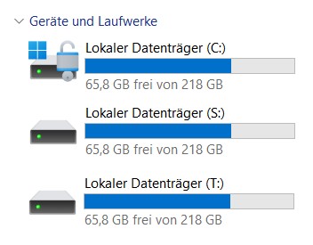

ich habe auf meinem Notebook im Windows Explorer unter "Dieser PC" das seltsame Phänomen, dass der lokale Datenträger C noch 2x angezeigt wird - nur mit geändertem Laufwerksbuchstabe.
Frage: Woher kommt das und können S und T irgendwie ausgeblendet werden?

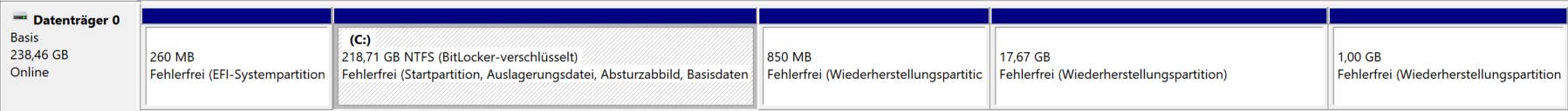

Was steht in der Datenträgerverwaltung dazu? Hast du mehrere Buchstaben für den gleichen Datenträger gesetzt?
Nein, habe nichts händisch vorgenommen!
Rechtsklick --> Öffnen: Dieser Ordner ist leer
In der Datenträgerverwaltung tauchen S und T NICHT auf.

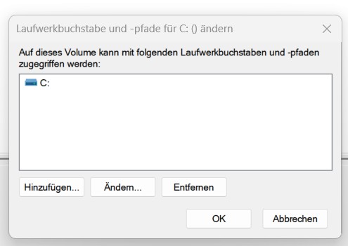

Klicke in der Datenträgerverwaltung mal mit der rechten Maustaste mal auf die Partition C:. Schau unter "Laufwerksbuchstaben und -pfade ändern" nach, ob da mehrere zugeordnet sind und wenn ja, entferne diese.
ersatzlaufwerksbuchstaben kann man leider nicht im diskmgmt-snap-in setzen oder entfernen, geht nur über eingabeaufforderung, folgende zwei befehle absetzen:
Code:
subst S: /D
subst T: /D
sollte ein programm mit den substituierenden laufwerksbuchstaben gearbeitet haben, wird es schon meckern, oder? :)
Nein, sonst keine zugeordnet.
Code:
subst S: /D
subst T: /D

grundsätzlich ja. gib doch davor einfach mal "subst" (enter), also ohne parameter ein, dann müsste er 's:' und 't:' auflisten.
mir scheint wenn du ein programm für datenaustausch mit einem samsung-smartphone verwendest, könnte das in zukunft entweder nicht mehr gehen, oder diese einträge werden bei nächster nutzung dieses tools erneut gesetzt.
ich habe aber gerade beim verfassen noch etwas dazu gefunden. scheint in diesem fall etwas verstrickter zu sein. da solltest du mal etwas eintauchen und die dortigen methoden/funde berücksichtigen.
(stichwort: backup, dann samsung software deinstallieren, dann subst-laufwerke entfernen, falls überhaupt noch vorhanden)

Also er macht es gar nicht; es kommt die Meldung: Zugriff verweigert -S:
Was könnte ich sonst noch tun?
also in anbetracht der tatsache, dass samsung da scheinbar irgendwas verbockt hat, was wellen geschlagen hat, kann ich für nichts garantieren wenn du jetzt die substitutes entfernst ... könnte halt dann zu zugriffsproblemen führen, wie im reddit-post beschrieben. auch wenn es dort nicht als direkte konsequenz eines manuellen eingreifens erwähnt ist.
mach doch einfach ein backup deiner wichtigen daten (solltest du immer haben) und versuche dann festzustellen ob noch ein irgendwiegeartetes samsung-datensharing-tool installiert ist. wenn ja - dieses tool deinstallieren. dann im anschluss die substitutes über eingabeaufforderung löschen.
falls dir das zuviel aufwand ist, kann ich dir anhand der gefundenen warnung vor dieser samsungsoftware guten gewissens nur die alternative empfehlen diese laufwerks-aliase zu tolerieren.
Reaktionen: Medcha
@Redundanz Hm, da war ich jetzt wohl zu voreilig ...
Als Admin ausgeführt ließen sich diese beiden löschen ... hoffe, dass trotzdem alles stabil bleibt!
