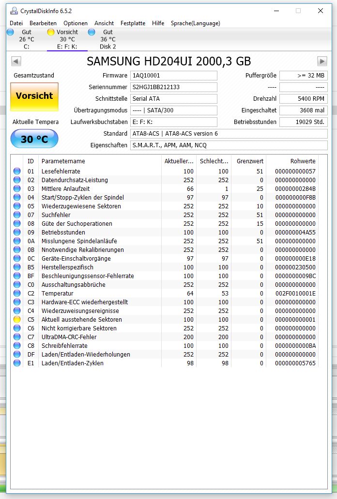

Ich habe zwei Festplatten in meinem PC.
Bei der einen zeigt mir Crystal Disk Info an das ich vorsichtig sein soll :) . Das ist das Laufwerk auf dem sich momentan meine ganzen Partitionen befinden, ausser dem OS, das ist auf einer SSD. ---> Bild 2

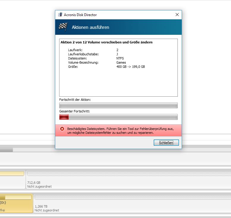

Mit dem Acronis Disk Director also alles auf die andere Platte verschieben...und da beginnen dann die Probleme :(
Eine Partition geht immer ohne Probleme auf die andere Platte, sobald es an die zweite ( und da ist es egal um welche es sich handelt ) geht bekomm ich ne Fehlermeldung ---> Bild 1

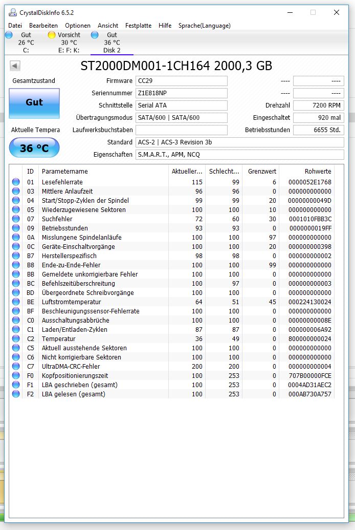

Warum zickt das rum ? Laut Crystal Disk ist die leere Platte ja i.O. ---> Bild 3
Nun ist die Frage ob ich mir zum einen Sorgen machen muss um die Platte auf der sich die Partitionen befinden und zum anderen an was es liegen kann das die leere Platte diese Fehlermeldung bringt ?

Klone die Platte am besten mit Disk Copy.
Bootbare CD erstellen, SSD aushängen, alte Platte dran, neue Platte dran, Disk Copy von Quelle nach Ziel. "Fehler ignorieren" anhaken sonst kommt bei jedem Lese/Schreibfehler ein Fenster, dass ein Fehler aufgetreten ist.
Der Fehler auf BIld 1 kommt mit Sicherheit von der Quelle nicht vom Ziel (leere Platte).

Ein einziger "schwebender Sektor" reicht bereits aus, dass Acronis mit einer Fehlermeldung aussteigt. Man glaubt's nicht, aber ist so. Oft genug erlebt.
