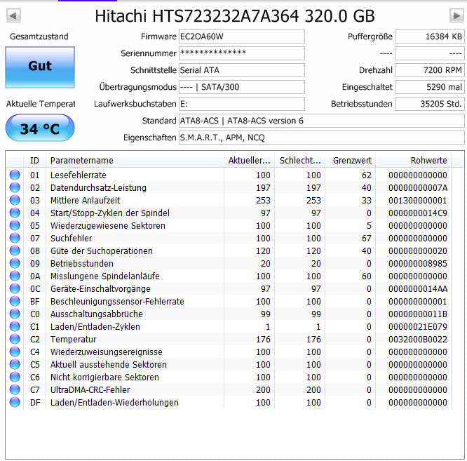

Nach CrystalDiskInfo ist alles bestens, siehe unten.

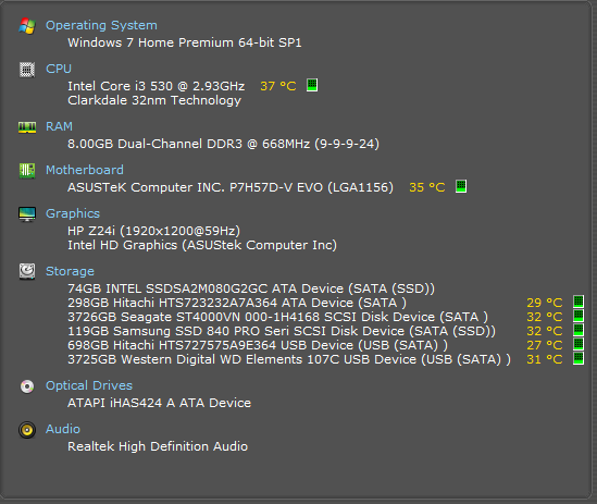

Bitte auch noch um genaue Hardware Daten
Damit kann man das auslesen lassen.
https://www.piriform.com/speccy

Da sind einige Ausschaltabbrüche verzeichnet. Notiere dir mal den Wert 11B (Hexadezimal). Weil bei 35.000 Stunden kann das schon vor Ewigkeiten passiert sein. Aber, wenn der Wert sich erhöhen solle, dann ist vielleicht das Stromkabel Schuld.
Das SATA Kabel würde ich fast auschließen. Da hat die Platte Null Fehler aufgezeichnet.

@100pm ...: An eine neue Platte habe ich natürlich auch gedacht, wäre auch kein Problem und erst mal einfacher als ein kompletter Neubau. Etwas mehr Platz könnte auch nicht schaden, im Visier ist eine Seagate Ironwolf NAS HDD 4TB, obwohl die bestimmt lauter ist als die alte 2,5"-Platte. Nur wäre es ärgerlich, wenn das Problem mit der neuen Platte fortbestünde, weil es anderswo liegt. Daher wäre es schon ganz praktisch, die Fehlerursache etwas eingrenzen zu können.
@HerrAbisZ: Im Anhang die gewünschten Infos von Speccy, obwohl ich die nicht gerne preisgebe: Der Computer ist uralt und sollte eigentlich ersetzt werden. Wenn hardwareseitig, auch bei MB, was ausfällt, erstaunt das nicht.

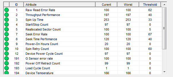

Und: Hier noch die SMART-Daten des Herstellertools. Wie bzw. wo ich aber den Wert 11B finde, ist mir leider nicht klar! Nachtrag: Nun ist's klar, der aktuelle Wert der Ausschaltabbrüche beträgt 11B! Wie ich diese aktuellen, schlechtesten und Grenzwerte lesen und verstehen soll, ist mir noch nicht ganz klar.

@HerrAbisZ: Normalerweise gilt ja das, was der MB-Hersteller angibt, als narrensicher ... Deshalb bin ich meist bei diesen Treibern geblieben.
Alles dreht sich - alles bewegt sich - Einmal ist es so, woanders ist es anders
Die Übersicht - also der erste Screenshot hätte mal gereicht - und das sollte bitte immer im ersten Post schon zu sehen sein. Danke

Hängen die USB HDD`s immer dran ?
Die kleinere ja, insbes. für Permanent-Backup, die grössere normalerweise nicht. Über die damit zusammenhängenden Fragen bez. Sicherheit bin ich mir im Klaren.
