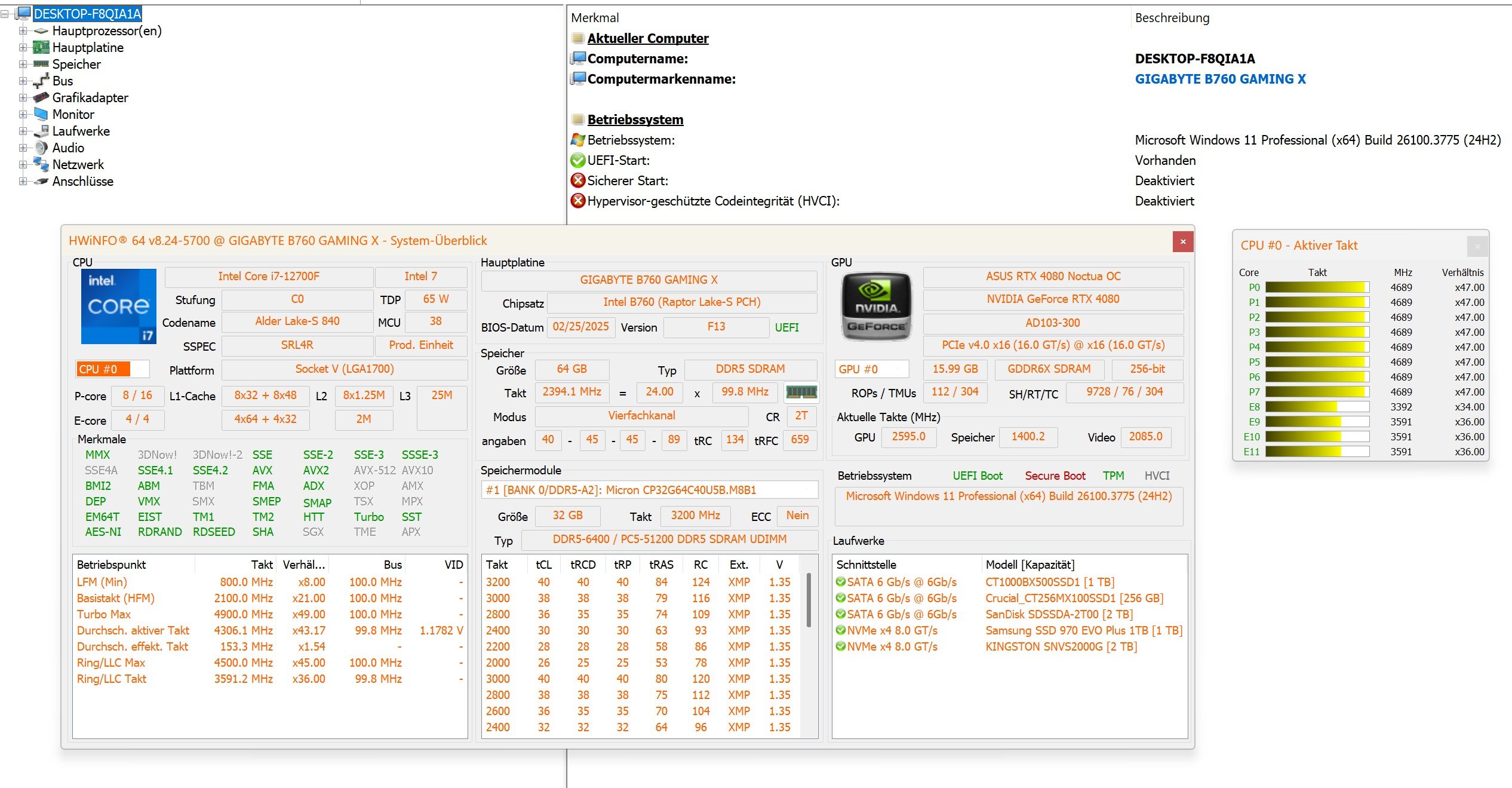

Ich habe jetzt BIOS und Treiber vom Mainboard geupdatet.
Und den Tack vom Ram auf 4800 gestellt, er war vorher auf 6400.
An den Temperaturen kann es nicht liegen. SSDs liefen schon vorher und Windows habe ich nicht clean neu aufgesetzt.
Ich versuche es erstmals so und schaue ob es flüssig läuft Danke schon mal aber ich melde mich wider ob es geklappt hat.

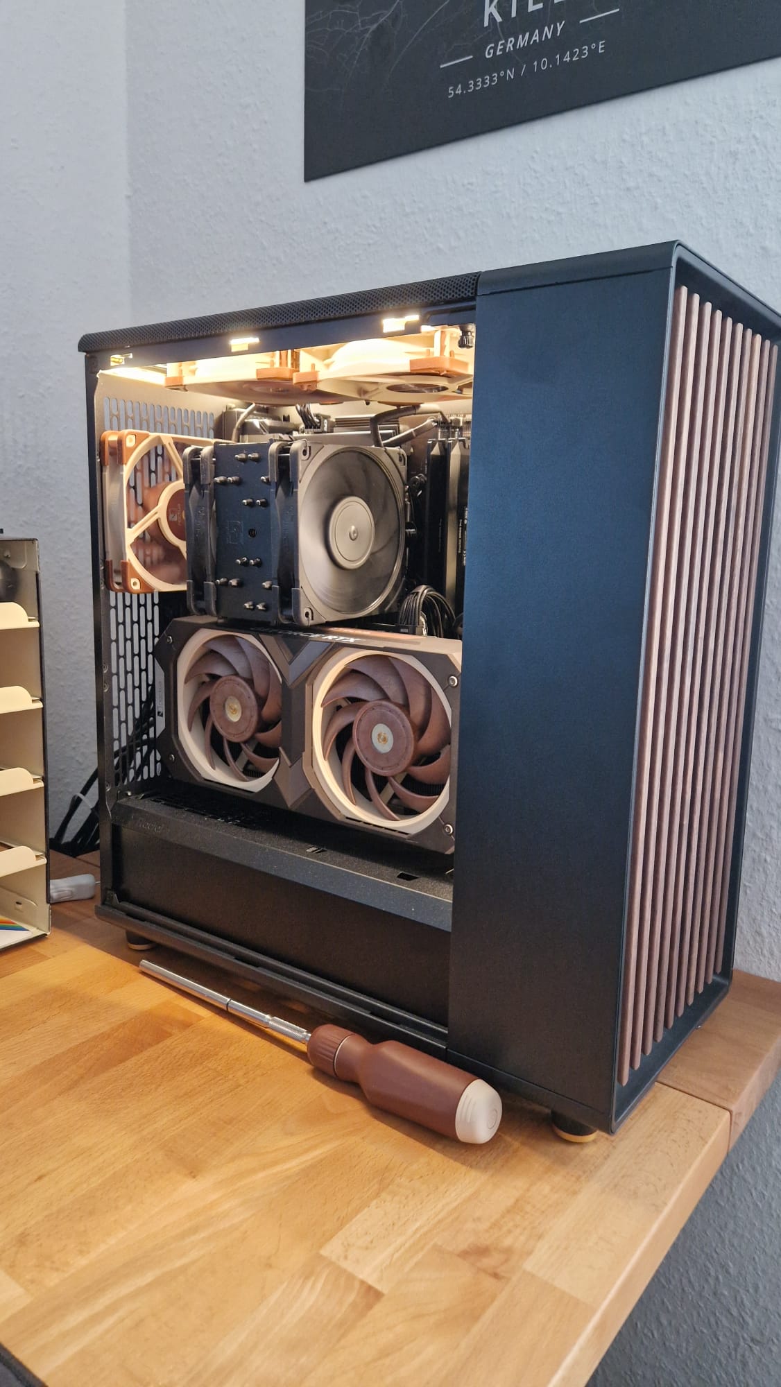

Der PC starte jetzt ganz normal und zum Abstürzen habe ich ihn bis jetzt auch nicht bekommen.
Vielen Lieben Dank an alle für die Hilfe. Sollte mir wohl eine besser CPU holen wenn es wider passt.
