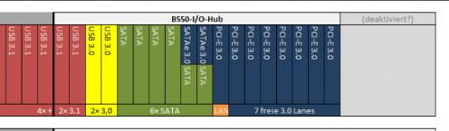

Vereinfachungen bei der Zuweisung von Ressourcen, wie @mkossmann schon schrieb, blockiert man durch SATA, PCIe Lanes. Die CPUs und Chipsätze haben eine festgesetzte Zahl an IO Verbindungen, wenn die mit SATA herausgeführt werden, verschwendet man halt eine mögliche PCIe Lane.
Wunderbar kann man das am kommenden B550 Chipsatz sehen.
Ohne die SATA Altlasten, würde der Chipsatz 14 PCIe Lanes bieten, die man beliebig aufteilen und verwenden könnte. Man könnte daran dann 3 M.2 SSDs mit voller Geschwindigkeit und noch zwei von den neuen LW anschließen.
Reaktionen: Herdware, mibbio und AlphaKaninchen
[IMG]https://www.computerbase.de/forum/attachments/1590586782063-png.924644/[/IMG]

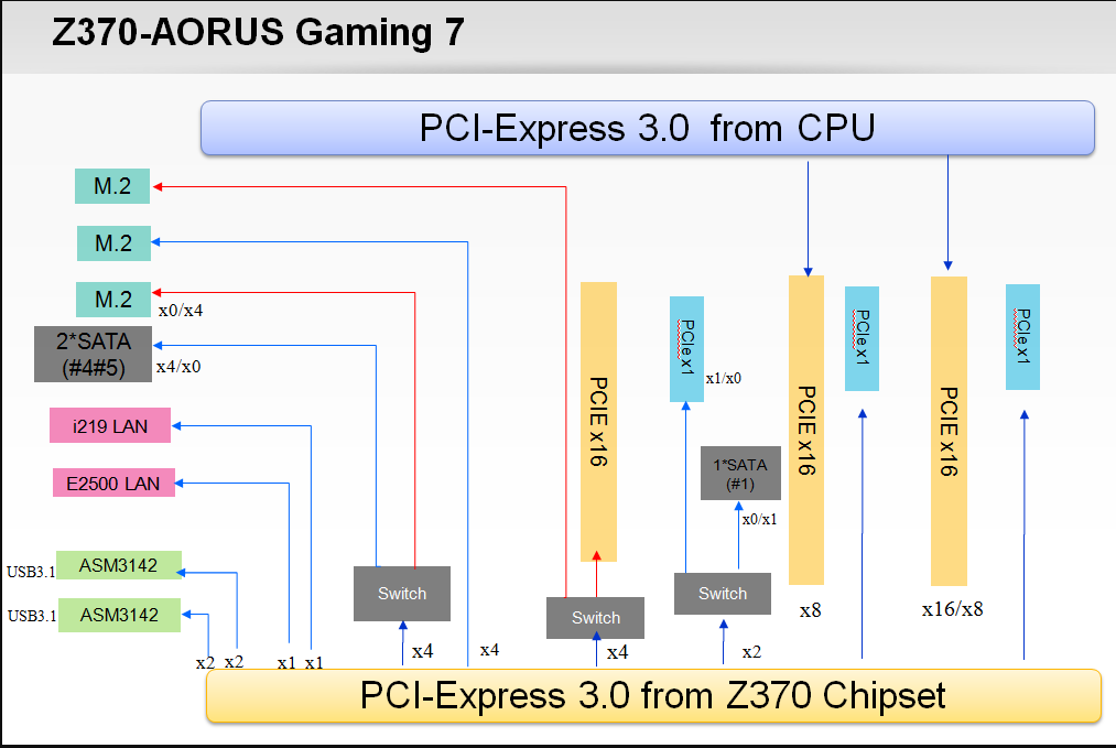

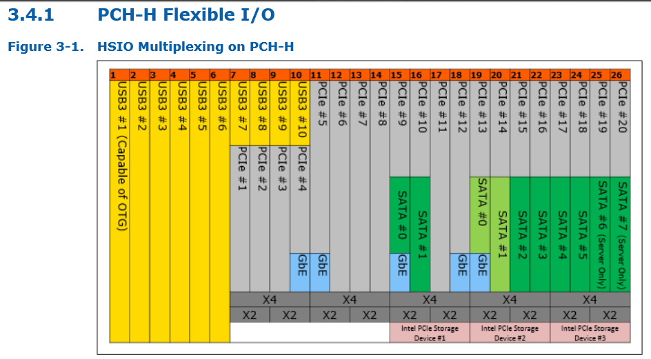

Das ist aber ein Schwachpunkt des B550. Intel zeigt , das man das auch umschaltbar haben könnte.
Das ist zwar einerseits richtig, andererseits fallen dann trotzdem die Kosten für einen SATA Controller zusätzlich an.
Bei der neuen Lösung bräuchtest du halt keine SATA Controller mehr und vermutlich würde man dadurch auch etwas an Logik im Chipsatz/CPU sparen, einzig ein paar Switche für die flexible Aufteilung der Lanes bräuchte man noch immer. Genauso steht es ja auch im Artikel.
Aber auch bei Intel gibt es nicht nur frei konfigurierbare IOs und Z390/Z490 sind halt Chipsatzkönige und deshalb auch teuer.
EDIT: Hier sieht man wie sowas aussieht.
