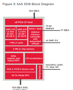

Es kann auch nur ein Kern vorhanden sein
Es kommt wohl auf den Controller an.
https://docs.broadcom.com/doc/BC00-0463EN
Aber du hast schon recht, bei dem vorhin von mir verlinkten gibt es anscheinend nur einen A15 Kern. Ich vermute jetzt einfach mal ins blaue, dass bei den xx16 Chips zwei Kerne und xx08 Chips eben nur ein Kern vorhanden ist.
Ich haben mal nach der XOR Performance der aktuellen Intel Xeons mit AVX512 gegooglt und dies hier für den Xeon Gold 5118 12 Kerner (105W) mit einer AVX512 Einheit pro Kern gefunden. Keine Ahnung was genau die instructions bedeuten, bei AVX2 sollten ja 256 Bit also 4 Byte breite Daten pro Befehl verarbeitet werden, damit würde der XOR Durchsatz für einen Datenstrom von rund 400GB/s reichen und die Xeons mit zwei AVX512 Einheiten pro Kern sollten nochmal deutlich schneller sein und es gibt ja auch Modelle mit mehr Kernen. Die XOR Operationen bei einem Software- oder Fake-RAID auf die CPU auszulagern, dürfte also zu keinem Flaschenhals führen.
