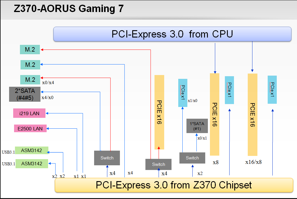

xexex schrieb:
EDIT: Hier sieht man wie sowas aussieht.
2* Sata gegen 4x PCIe Lanes, schlechter tausch. 2x PCIe Lanes an einem Switch der jedem Gerät nur eine Lane gibt? Last Sata #1 und alle PCIe x1 weg und verbaut einen x4 mit Bitfurcation. Oder sind das wirklich Switches (also nicht geshared)?

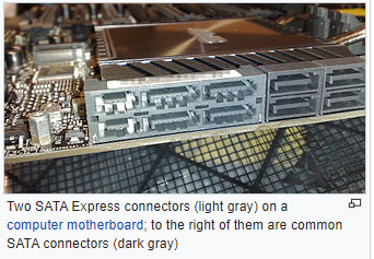

Man kennt ja schon die OCuLink Kabel, aber es wurden bereits 2007 externe PCIe Kabel spezifiziert. Man könnte natürlich aber auch einfach bei SATA Steckern bleiben und es so wie bei M.2 lösen.
Versucht hatte man das ja bisher mit SATA Express, man hätte aber statt der komischen Stecker, es wie bei USB 3.0 lösen sollen, die Buchse gleich belassen und nur die Anzahl der Kontakte erhöhen.
https://en.wikipedia.org/wiki/SATA_Express

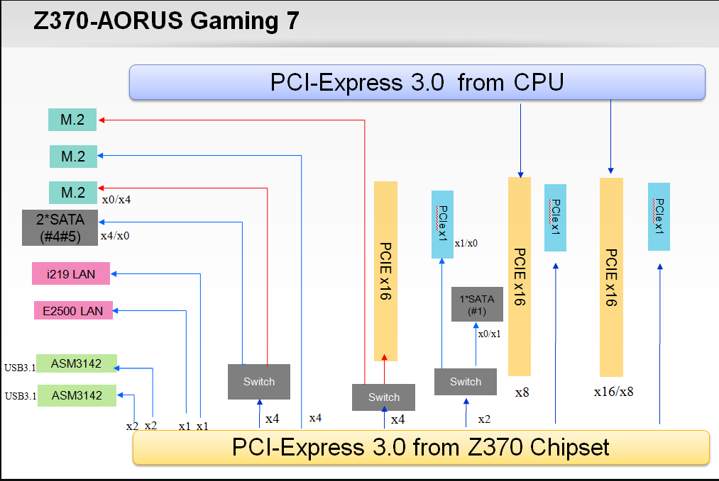

Wenn du ein Blockschaltbild für aktuelle Intel Chipsätze anschaust, siehst du, das genau diese "Verschwendung" heute schon stattfindet :
Jain. Unter "natives Interface zur CPU" verstehe ich was anderes als einen IO Hub der eh nur über 4 Lanes mit der CPU angebunden ist. Das Ding dann noch "intelligent" Belegungen managen zu lassen wird dann leicht teurer als die interne Anbindung. SATA Controller hingegen sind centartikel.
Das Problem an der "Lösung" ist im Moment das fehlen eines Problems. Wenn wir die Entwicklung zu ende denken stirbt SATA in den typischen Konsumergeräten eh aus.
