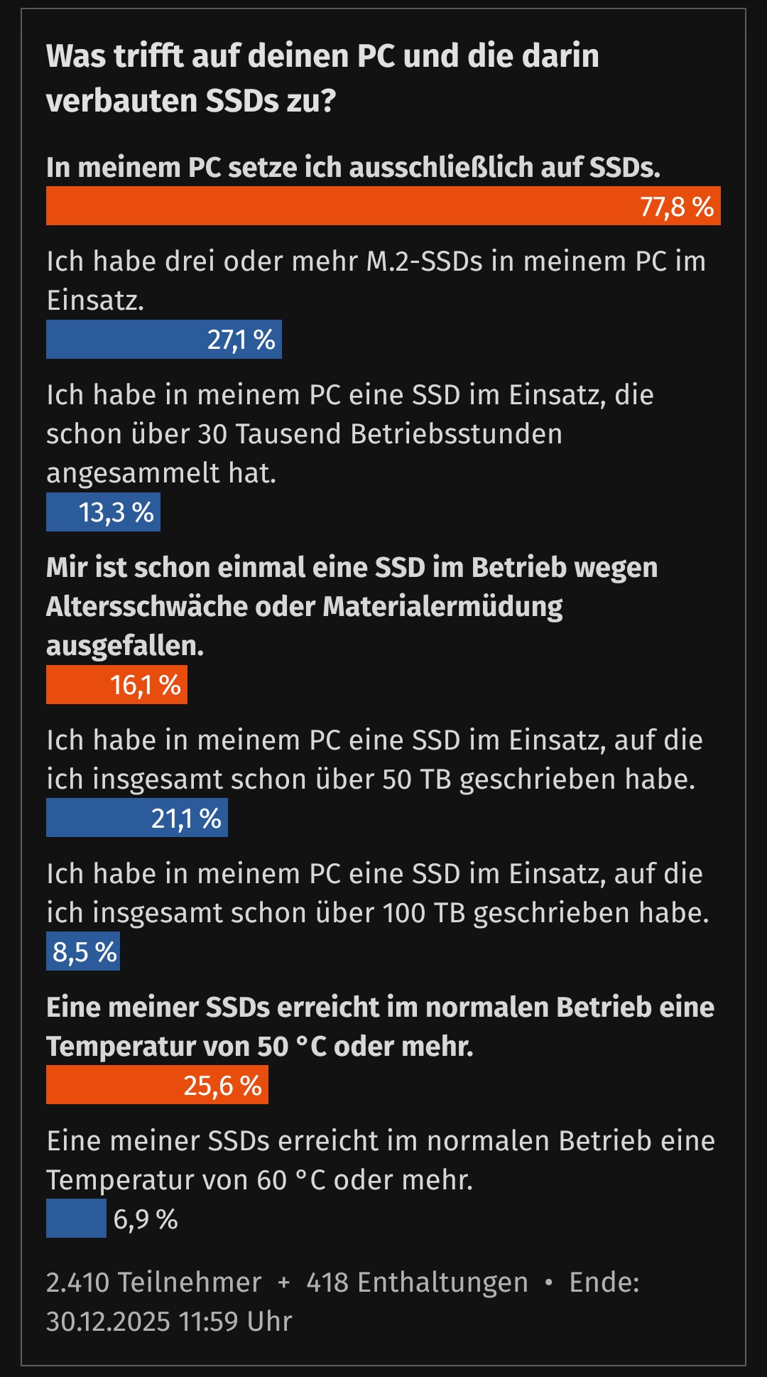

Araska schrieb:
Ich sprach davon. Die Prozente werden sicherlich auf Grund der Fragestellung etwas verzerrt, aber die überwiegende deutliche Mehrheit hat offenbar keine HDD mehr im Gehäuse:
lynxx83 schrieb:
kommt das sonst niemandem komisch vor, diese Formulierung?
Doch, schon. NVMe und PCIe sind keine Schnittstellen, sondern Protokoll und Standard. Eigentlich müsste da zur Auswahl stehen:

@MaverickM "nur noch eine SSD" (#243) ist so für sich stehend eine andere Aussage als "keine HDD mehr" (#246). "Eine" kann nicht nur ein unbestimmter Artikel sein, sondern auch die Anzahl beschreiben.
Das war aber nicht die Frage und das haben auch quasi alle verstanden. ;)
Und die Frage bzw. Antwort lautet ja auch nicht "eine", sondern "ausschließlich", siehe Screenshot oben.

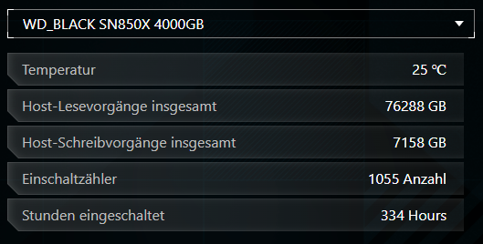

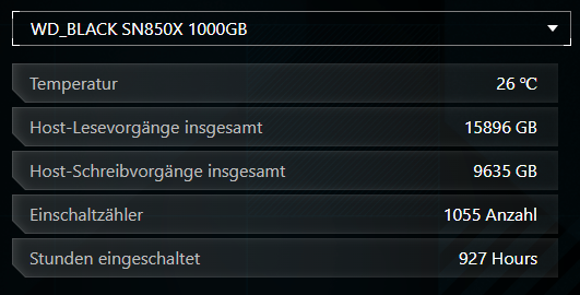

Um das Thema mit den Schreibvorgängen GB/Tag nochmal aufzugreifen: Ich wundere mich bei mir vor allem über die Laufzeit meiner SSDs. Beide SSDs wurden zeitgleich in Betrieb genommen. Sollten SSDs eigentlich gar nicht großartig abgeschaltet werden seitens Windows, anders als HDDs?
Aber selbst die Laufzeit der System-SSD kommt mir für quasi täglicher Nutzung in den etwa 11 Monaten nach Kauf recht wenig vor:
(Ja, die Screenshots stammen aus Armory Crate, an der liegt es aber nicht, auch das WD Tool und Diskinfo zeigen die exakt gleichen Infos an.)
