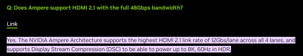

@Flinx Aurelius RTX 3000 und RTX 4000 haben HDMI 2.1 Ports mit 48 Gbps.
@AwesomSTUFF 10 Bit über HDMI 2.1 geht bei Nvidia.
Reaktionen: AwesomSTUFF
Jau, habs parallel selber erspäht auf der Nvidia Seite

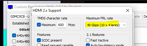

Also UHD@60Hz +10 Bit sollte der TCL können

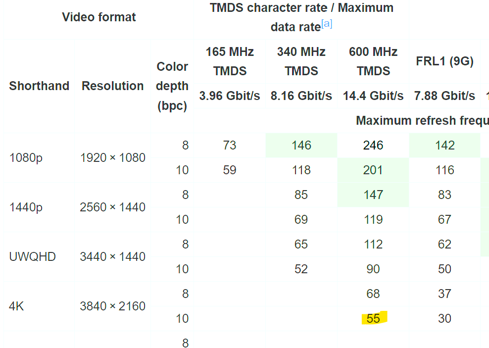

Ja damit geht es ganz sicher, das schalt ich derzeit eh für Filme ein, aber spiele müssen ja rgb Full sein
Interessanterweise ist auch dies bei mir nicht möglich, auch nicht mit 50Hz
