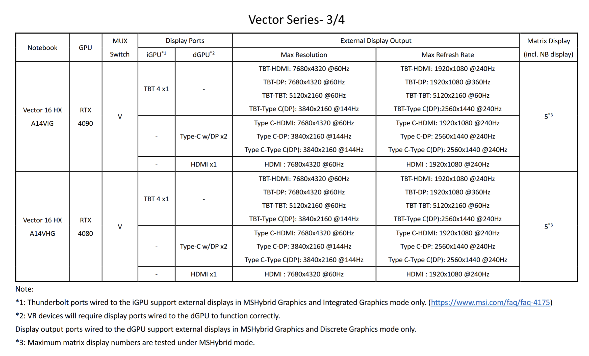

Bist du im dGPU, iGPU oder MSHybrid Mode ?
Die Displayausgänge werden über unterschiedliche Grafikkarten angesteuert. Thunderbolt gibt es z.B. ausschließlich im iGPU/MSHybrid Modus. Du hast im dGPU Mode 2x Displayport über Typ C und HDMI. Hier die offizielle Liste von MSI zu deinem Gerät.
Wer hätte das gedacht. Ich wäre nicht drauf gekommen. Aber hier sind nun mal Schlaufüchse unterwegs. Also laut Tabelle, wird der HDMI Anschluss nur von der integrierten GPU angesteuert. Ich habe nur den Discrete Modus aktiviert, glaube ich.

@SaoJoaoBatista genau anders rum. Der HDMI funktioniert nur mit der dGPU. Das "d" steht für discrete und damit ist die Nvidia GPU gemeint. Wenn du im MSHybrid oder im Dicrete Graphics Mode bist, sollte der HDMI funktionieren. Den Grafikkartenmodus kannst du im MSI Center einstellen.
