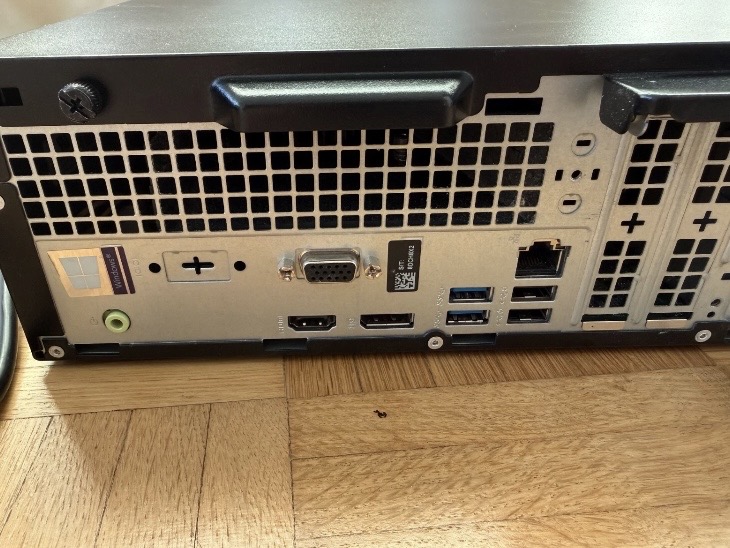

Wo genau befindet sich der HDMI Anschluss?
Oben bei den USB Anschlüssen oder unten bei der Grafikkarte?
Denn wenn eine Grafikkarte verbaut ist, wird der Anschluss oben bei den USB Anschlüssen nicht gehen.
Mach mal von der Rückseite ein Foto und zeige, welchen Anschluss du meinst und wo dein Monitor aktuell drin steckt

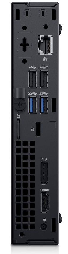

Wenn ich das richtig sehe, hat der 3060 nur einen HDMI-Anschluss.
https://www.amazon.de/Dell-OptiPlex-i5-8-Gen-Multimedia-USB-Stick/dp/B0G6K6K2JW
Reaktionen: piepenkorn
Den 3060 gibt es auch noch in anderen Variationen, als normalen Tower und auch vereinzelt mit Grafikkarte.
Daher wären Fotos echt gut.
Reaktionen: PinkPonyClub, drago1401 und Whetstone

Es ist keine Grafikkarte verbaut.

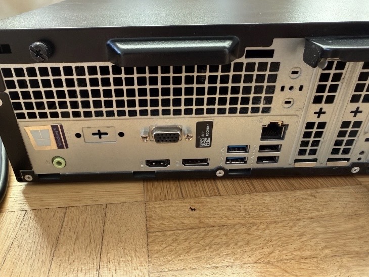

Der (einzige) HDMI-Anschluss befindet sich bei meinem Gerät an der Rückseite. Es sieht so aus wie auf dem angehängten Foto.
Mein Bildschirm steckt im VGA-Anschluss, der auch funktioniert.
Beim DisplayPort bin ich mir nicht sicher, ob er funktioniert. Hier warte ich jetzt noch auf die Lieferung eines Kabels.
Der PC wurde vor ein paar Wochen von privat gekauft.
Mir ist folgendes aufgefallen:
Wenn ich das HDMI-Kabel einstecke, ruckelt der Bildschirm unter Windows 11 kurz. Das Bild wird etwas kleiner und dann wieder größer. Das heißt für mich, dass der Anschluss nicht defekt sein kann und es wahrscheinlich an Windows legt.
In den Einstellungen unter Win+P und Win+K wird aber weiterhin kein zweiter Bildschirm angezeigt und auch nicht identifiziert - egal, welchen Monitor bzw. TV ich anschließe und welches HDMI-Kabel ich nutze. An anderen PCs mit Windows 11 und gleichem Updatestand werden die Bildschirme jedoch sofort erkannt.
Da sind aber gar keine VGA-Anschlüsse. Kannst du auf dem Bild markieren, wo dein Monitor angeschlossen ist?
