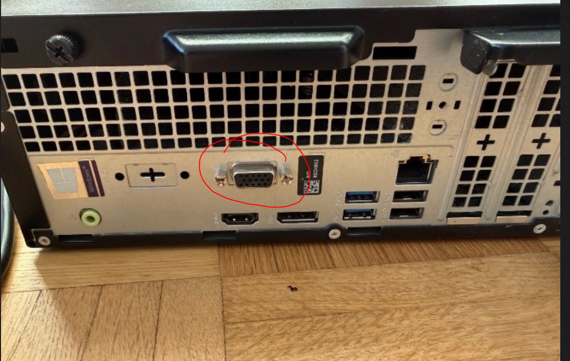

RLY ... der D-SUB 15 Anschluss war nicht zu erkennen?.one schrieb:Da sind aber gar keine VGA-Anschlüsse.

Erst wurde geschrieben:bisy schrieb:du weißt doch garnicht, welchen Optiplex 3060 er genau hat.
Nun ist ein Bild im Beitrag welches, zumindest bei mir, vorhin nicht zu sehen war. Nun ist das Bild da und ich bin nicht blind. Daher sehe ich den VGA-Ausgang.PinkPonyClub schrieb:Es sieht so aus wie auf dem angehängten Foto.
Was willst denn wissen, denn die Grund Daten sind ja relativ bekannt.dms schrieb:welche hardware steckt denn sonst so drinn?
Ein i3 oder i5 der 8. Core i Generation, ne 256gb-500gb SSD und 8-16gb DDR4 RAM
Das Bild hatte ich jetzt garade erst gesehen 🙈.one schrieb:Nun ist ein Bild im Beitrag welches, zumindest bei mir, vorhin nicht zu sehen war
bei so einem VGA-Anschluss denke ich eher an IPMI/BMC .. ASMEDIA...bisy schrieb:Was willst denn wissen
was hier nicht relevant sein wird

Es wurde doch schon ein DP-Kabel bestellt...
PinkPonyClub schrieb:Beim DisplayPort bin ich mir nicht sicher, ob er funktioniert. Hier warte ich jetzt noch auf die Lieferung eines Kabels.

Ich glaube wir sollten wirklich mal warten bis der Test mit dem DP erfolgt ist.
Da die PCs meist im Firmenumfeld eingesetzt und dort die Monitore eher mit DP als mit HDMI angeschlossen werden, kann es sein, dass der HDMI-Anschluss schon länger defekt ist, ohne bemerkt zu werden.
Ich kann mir auch vorstellen, dass bei Aufbereiter nicht alle Anschlüsse tatsächlich getestet werden.

Ich bin gerade nicht beim PC, weil ich meiner Mutter helfen muss. Ich habe ihn aber mit einem Intel i3 8300, einer 256 GB SSD und 8 GB RAM im Kopf.dms schrieb:
Unter Ubuntu wurde der zweite Monitor, der per HDMI angeschlossen ist, vorhin erkannt. Zumindest wird in der Liste angezeigt, dass ein zweiter Bildschirm vorhanden ist und dessen Name wird korrekt wiedergegeben.
Allerdings bleibt der Bildschirm komplett schwarz - egal, ob ich auf „join“ oder „mirror“ gehe (Ubuntu hat sich auf Englisch heruntergeladen und ich habe keine Ahnung, wie man es auf Deutsch umstellt - ich denke, ihr versteht es).

das DisplayPort-Kabel ist heute angekommen. Der DisplayPort funktioniert, also ist mein Bildschirm jetzt darüber angeschlossen.
Ich wollte den PC aber gerne auch mit dem Fernseher verbinden, der nur einen HDMI-Anschluss hat.
Ich habe USB auf HDMI Adapter gefunden, die aber alle die Installation einer unbekannten App voraussetzen und laut Bewertungen nicht oder nicht zuverlässig funktionieren.
Dann habe ich recherchiert, ob das Ersatzteil noch erhältlich ist, um den HDMI-Anschluss auszutauschen. Leider ist es nicht mehr verfügbar.
Ich würde einen DisplayPort auf 2x DisplayPort-Adapter kaufen und dazu ein DisplayPort auf HDMI Kabel, aber das ist sehr teuer und zudem haben die Adapter laut Bewertungen Probleme mit der Tonausgabe.
Fällt euch etwas besseres ein?

da gibts auch nicht auszutauschen, denn der HDMI Anschluss ist auf dem Mainboard, da musst du alles tauschen.PinkPonyClub schrieb:Dann habe ich recherchiert, ob das Ersatzteil noch erhältlich ist, um den HDMI-Anschluss auszutauschen. Leider ist es nicht mehr verfügbar.
naja, TV halt per Displayport zu HDMI Kabel und dein Monitor halt veraltet über VGA.PinkPonyClub schrieb:Fällt euch etwas besseres ein?
oder ne USB Grafikkarte für den TV, das reicht halt um 2D inhalte anzuzeigen.
