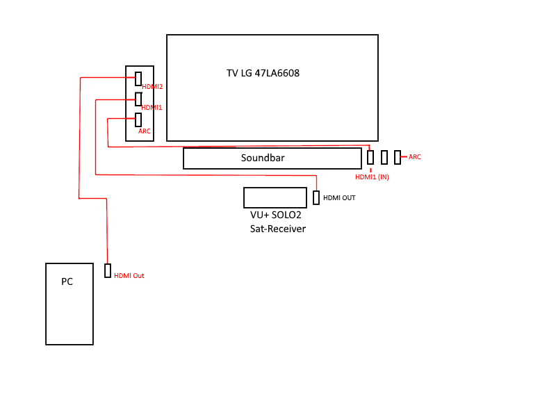

ich habe eine neue Soundbar von Sony und diese wurde ich gerne über HDMI an meinem TV anschließen.
Nur leider gibt der ARC Anschluß vom TV das Tonsignal nicht an meine Soundbar weiter.
Muss ich die Kabel anders anschließen?
Ton hatte ich bisher nur via Toslink vom TV zur Soundbar oder wenn ich vom Sat-Receiver zu der Soundbar und zum TV gehe.
Ist das generell nicht so möglich, dass ich vom Sat-Receiver zum TV gehe und dann zur Soundbar?
Ich habe eine kleine Zeichnung mit Paint erstellt, so wie es im Moment ist.
Gruß

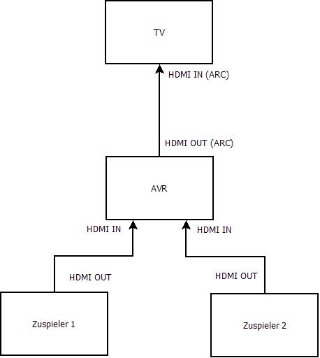

ARC wird vom AVR (bei dir eben Soundbar) OUT zum TV HDMI IN verbunden.
Ich habe meine Soundbar jetzt den Beschreibungen entsprechend von euch angeschlossen, funktioniert einwandfrei. :)
Vielen Dank
