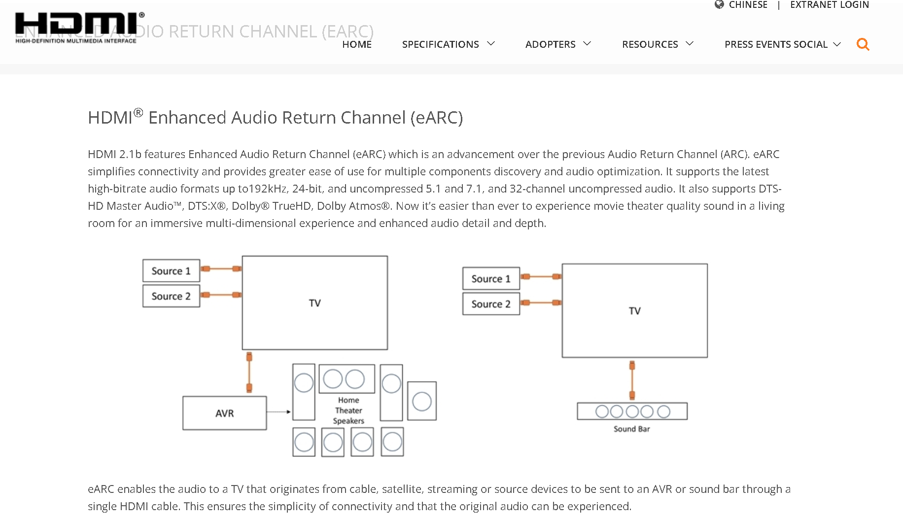

Alles über HDMI auf dieser Seite:
https://www.hdmi.org
https://www.hdmi.org/spec21sub/enhancedaudioreturnchannel
